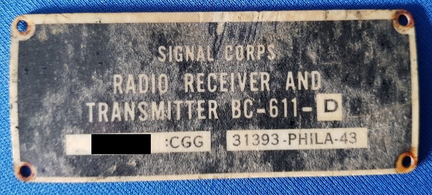

Je suis en phase finale de restauration de mon BC611 de fabrication de 1943.
Selon son ancien propriétaire (qu'il repose en paix) il a fait le débarquement du 6/44.
Savez vous ou trouver l'historique des équipements radio US en fonction de leur numéro de serie de fabrication et plaque materiel?
Merci.

Bonsoir à tous,
Je me réponds à moi même, et vous donne des infos quant à mes recherches sur les BC611.
Sur la plaque signaletique il est ecrit CGG.
Ce qui signifie que mon BC611 a été produit à la société des freres Galvin Corp ::cool ::cool .
Crée en 1929, c'est la société qui est à l'origine de la marque MOTORcar-victrOLA qui deviendra la société que vous connaissez tous.
31393 correspond au numéro du contrat signé entre le WarDept US et la société Galvin pour la fabrication de ce fameux BC611.
PHILA, la ville de l'usine de fabrication = PHILADELPHIE
43 pour l'année du contrat de fabrication.
