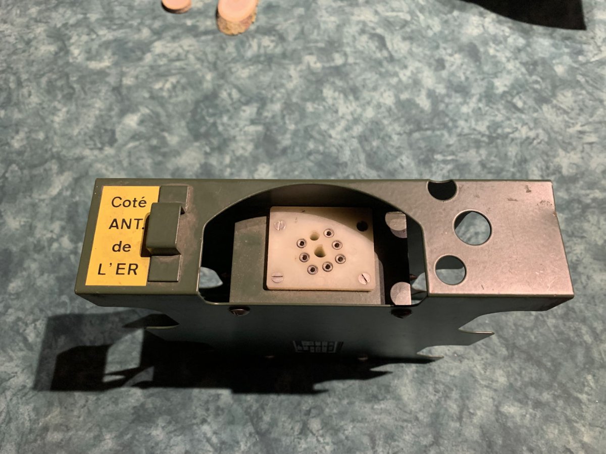

Le branchement de la BA-551A sur alim 24V n'est pas si anodin que cela et le site référencé ci dessus ne donne pas d'infos.
Voilà comment il faut faire, je viens de tester et ça fonctionne parfaitement.
Voici une vue de la BA511A du dessus coté plug.

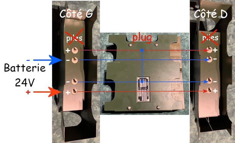

Si vous couchez l'alim sur une table vous avez des emplacement de piles à gauche et à droite.
L'image suivante est le développement à plat montrant les deux côtés.
Vous pourrez voir comment connecter le + et le - de votre alimentation ou batterie 24V externe.
Les connexions entre gauche et droite sont des connexions internes à l’alimentation BA511A.
Elles sont dessinées juste pour information.
Vous pouvez connecter l'alimentation 24V d'un côté ou de l'autre, peu importe.
Ces radios ne consomment vraiment pas grand chose .

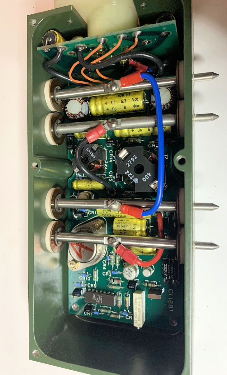

Voici une vue de l'intérieur de l'alimentation montrant comme sont réalisées les interconnexions avec chaque côté et entre les piles.
Design très propre et bel assemblage.
Le fil rouge sur la borne...pardon est le +24V et le fil noir est le -
