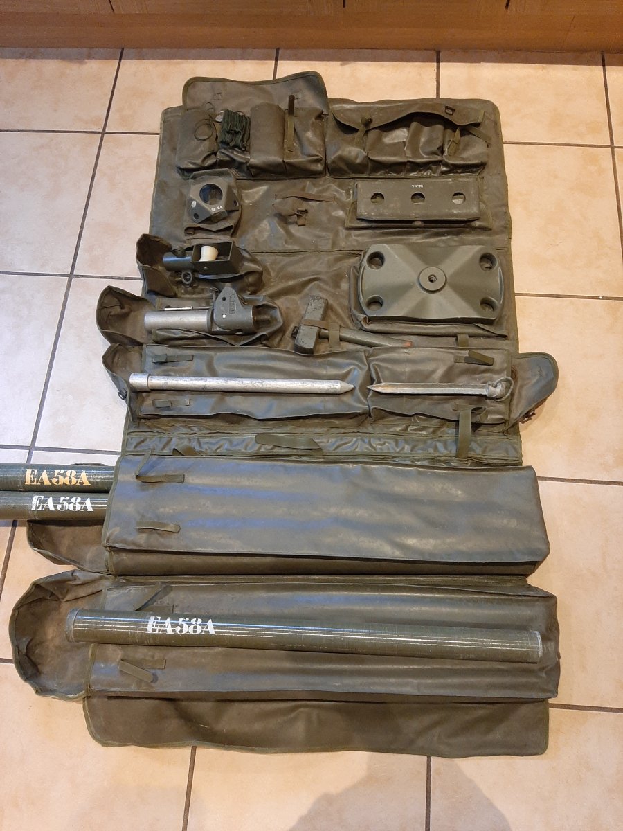

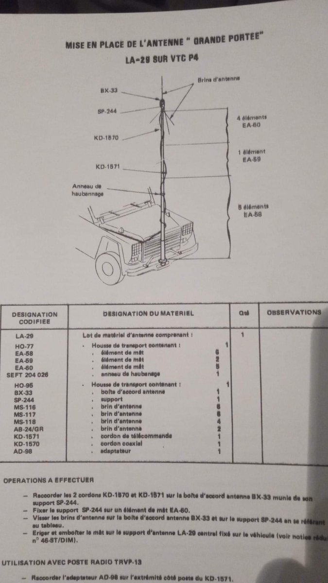

Bonjour, J'ai récemment acheté un kit pour constituer l'antenne LA29 de ma Peugeot P4 il me manque malheureusement quelques éléments. Quelqu'un aurait-il des photos ou des photos manuelles sur l'adaptateur nécessaire pour fixer le BX33 sur les éléments de poteau ? Et encore des photos ou dessins de la plaque d'adaptation qui fixe le mât au pare-chocs seraient d'une immense aide, merci d'avance

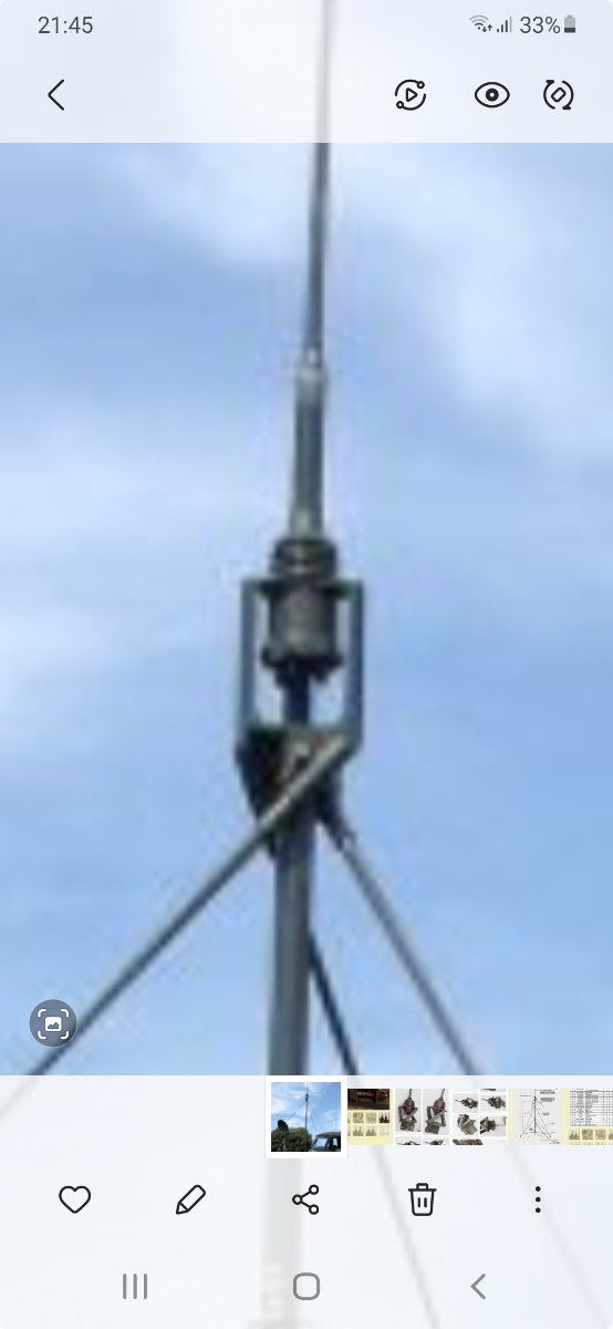

Il semble qu'il me manque un support d'antenne SP-244 et j'essaie maintenant d'en trouver un à vendre. Si quelqu'un du groupe en a un, envoyez-moi un message privé. J'ai inclus une photo qu'un monsieur m'a envoyée dans un autre groupe de l'adaptateur dont j'ai besoin.
