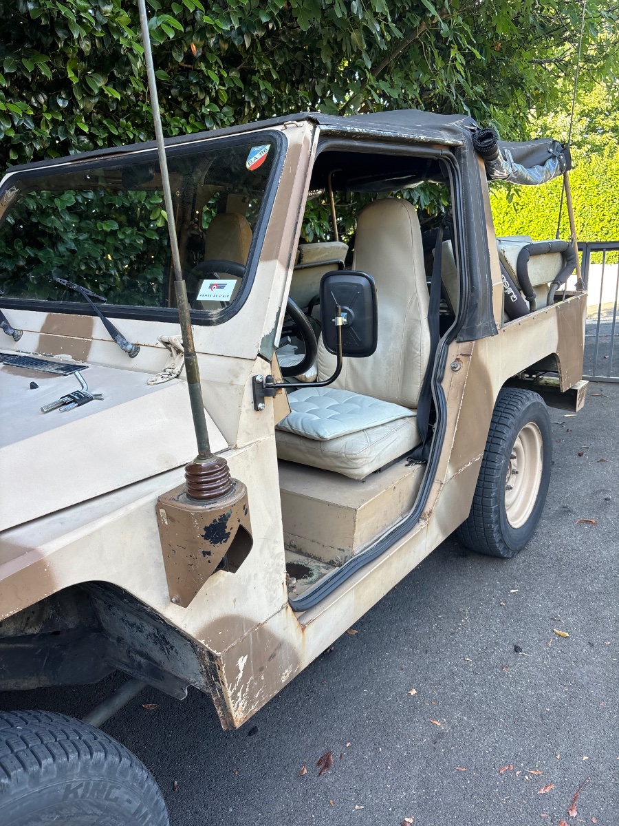

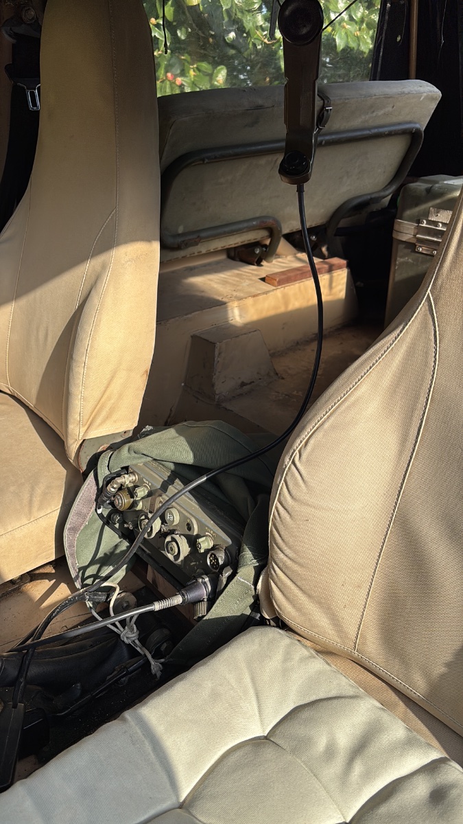

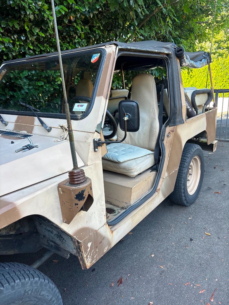

Hauret64
Messages : 13
Enregistré le : 14 juin 2026, 23:35
Véhicule(s) : Auverland A3
Localisation : 64
Re: Monter un TRVP 213 dans Averland A3
Message par Hauret64 » 03 juil. 2026, 23:22

aosmont
Messages : 37
Enregistré le : 04 juin 2015, 18:20
Véhicule(s) : Auverland A3, Jeep Willys
Localisation : Caen
Message par aosmont » 19 juil. 2026, 14:09
Bonjour, merci pour ces photos.
Malheureusement on ne voit pas le support et sa fixation sur la caisse
Bon dimanche. Arnaud
