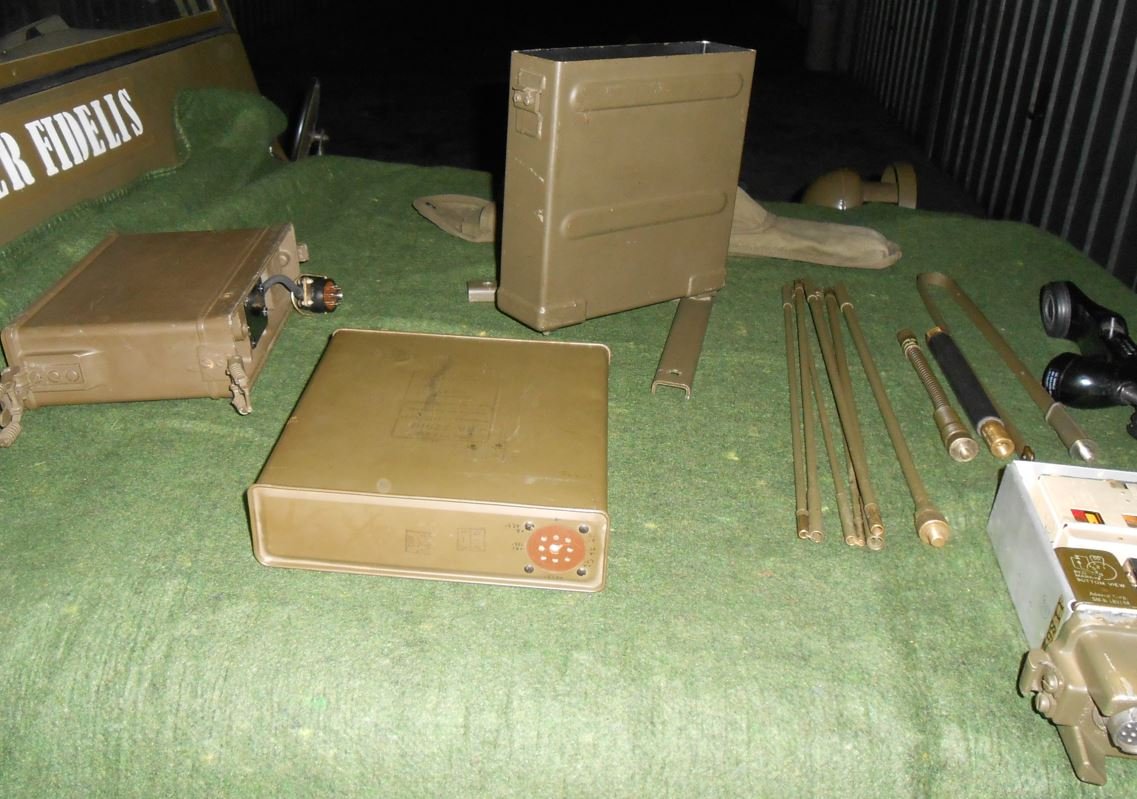

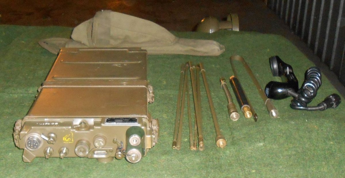

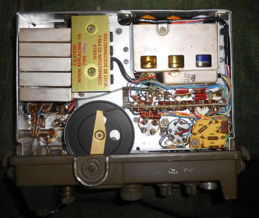

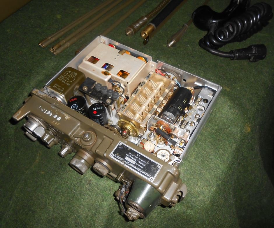

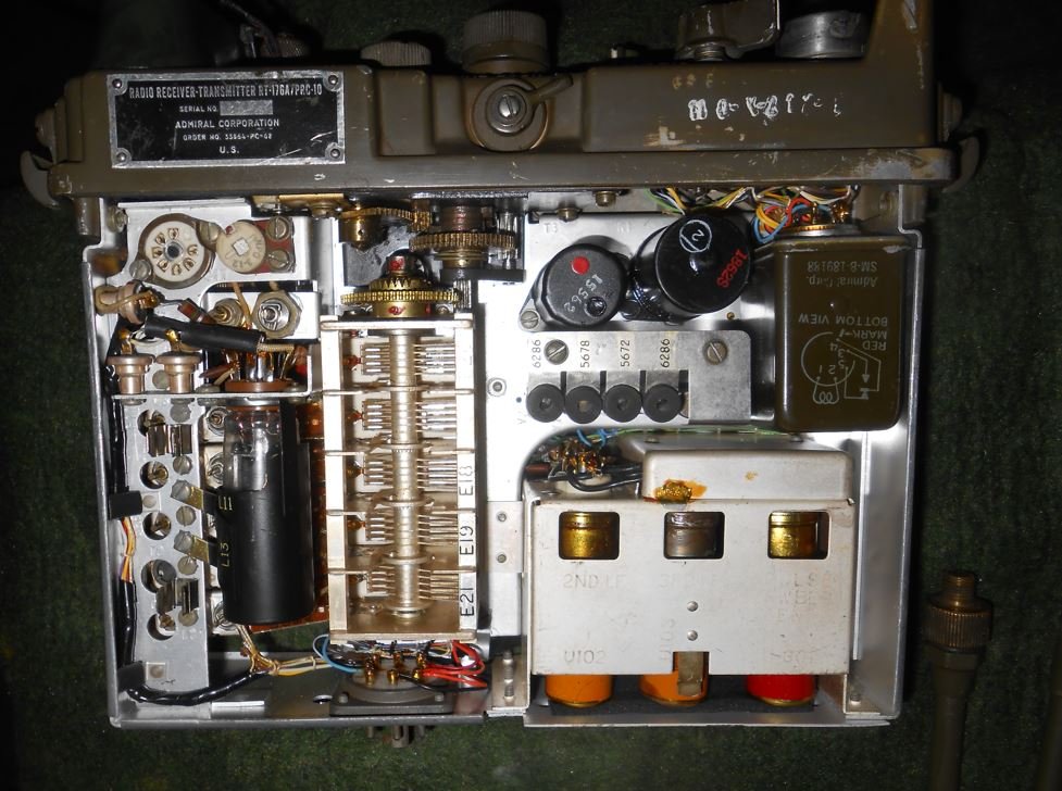

Déjà merci pour vos échanges successifs, ils m'éclairent sur le matériel que je possède. Comme indiqué précédemment, je poste quelques images de cet équipement. Dans le pire des cas, il tiendra lieu de décoration (sic) dans la voiture.
Bien cordialement
JMC

Heureux veinard apparemment les tubes sont en place et le quartz est présent . J' ai commencé à prendre des photos que je mettrais sur site sans tarder .

Waooh, cet appareil est en très bon état. Je parie qu'il fonctionnerait dès qu'on l'alimenterait.
