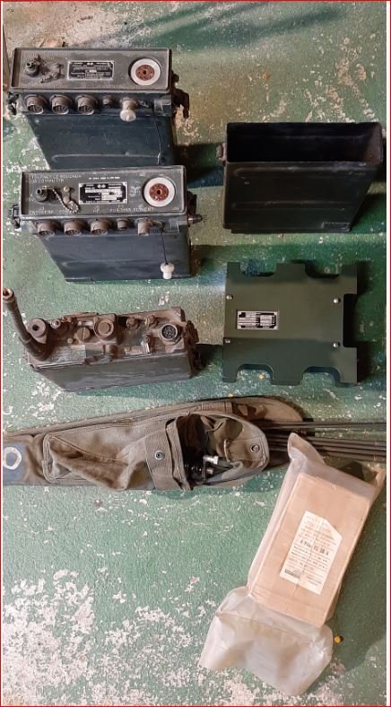

Voilà ma dernière récupération le tout est normalement complet avec les Q.
Yves par hasard tu ne céderais (contre soulte monétaire) pas une de tes réalisations rechargeable que je test mon ensemble ?

Belle acquisition ::cool Quelle série de PRC , 8 ,9 ou 10 ? Alimentations AQ 1A ou AQ.2A ?

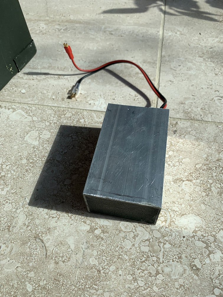

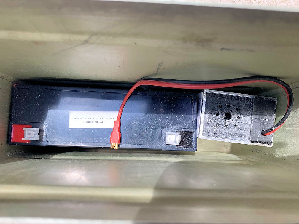

Bonjour Choco 67. Magnifique ensemble !
3 solution pour le faire fonctionner :
- Deux batteries au gel de 12V en série avec la BA-511-A. Voir ici pour le branchement.
Facile et le moins cher pour vous:http://www.vehiculesmilitaires.com/view ... 05#p141405
A savoir que la tension d'alim n'est pas optimale avec 24V, car il faut normalement 30V. Mais ça fonctionne au moins pour tester clin .

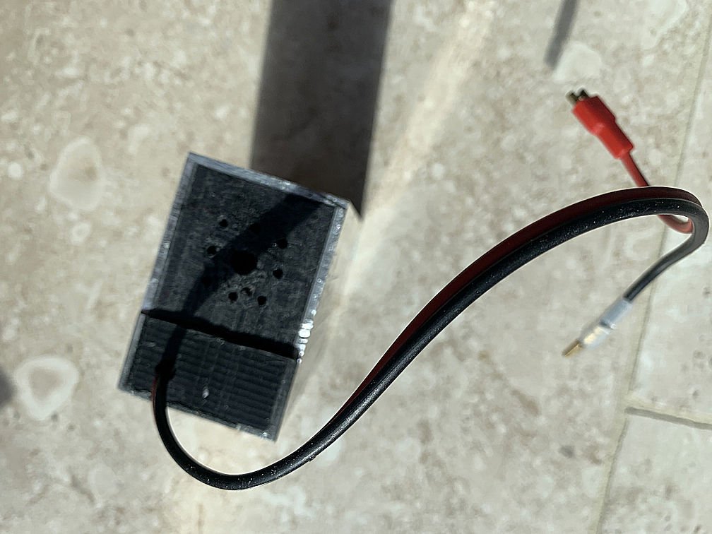

- J'ai un onduleur 6V avec batterie 6V neuve pour PRC-8-8-10 à vendre. Onduleur 95€ + Batterie 30 €
Voilà ce que c'est dans le bac inférieur du PRC
L'onduleur 6V
- Depuis un certain temps j'ai ceci en vente, mais à mon avis cela ne doit pas vous intéresser car vous avez déjà la BA-511-A
https://www.2ememain.be/plaats/m1847235974/view

Le montage réalisé par Yves fonctionne à merveille . ::cool Je l' utilise avec mes BA-511-A et n' ai aucun problème . Il faut seulement recharger un peu plus souvent pour avoir une équivalence d' autonomie qu' avec les batteries d' origine . Mais comme on n' en trouve plus ....
