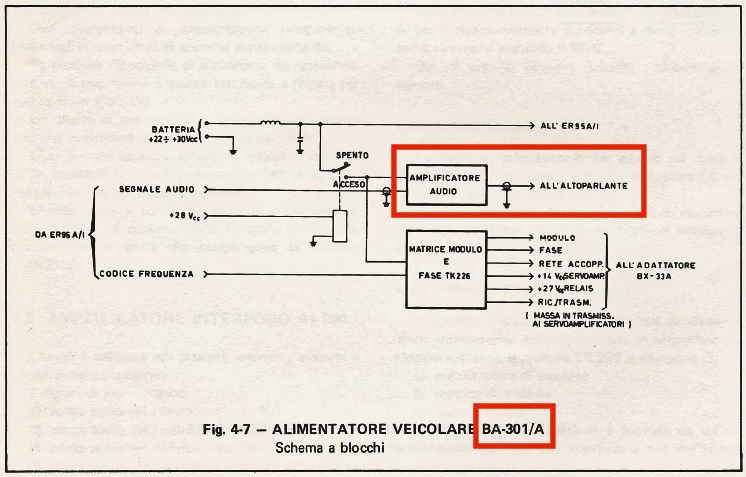

Sauf erreur le module qui doit être en cause dans votre radio est le TK-226 qui est logé dans l’alimentation BA-301-A.
Je suis justement occupé à tenter de le commander en Italie pour équiper une alimentation BJ.
Mais la procédure d’achat sur le site ne fonctionne pas.
Messages : 1586
Re: Haut parleur HP 52, 8 ohms HS
Message par YvesdeR » 09 juin 2022, 11:00

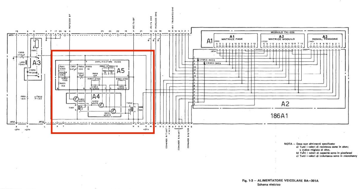

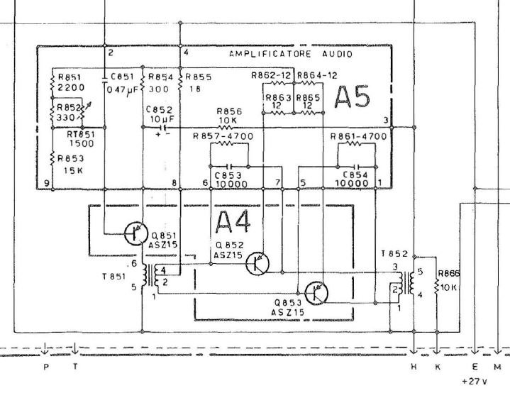

Voilà comment ça se présente dans la BA-301-A:
Les transistors ASZ15 sont des transistors au Germanium :flu !
Je dois encore en avoir quelques uns.

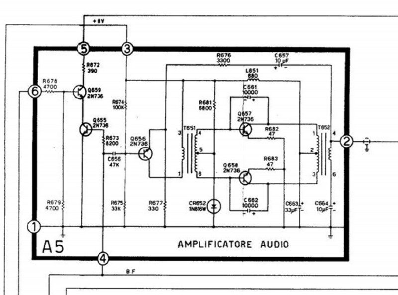

j'ai fini par trouver le schéma du TRVP13 http://www.avi-plus.com/repair-tips-for ... alien.html
Montage avec déphasage par transformateur (T651) avec contre réaction (R676 et C657), tous les transistors sont identiques 2N736, et l'étage final utilise un transformateur d'impédance (T652) qui assemble les deux phases, l'alimentation arrive au point milieu du primaire (2) de T652
il faut voir si il y a bien 8V au point 3 de la carte, si c'est pas le cas, il faut suspecter le condo 33µF (C663)
