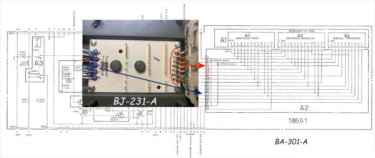

@MATIZ
Merci beaucoup pour les informations échangées.
Comme nous les suspections, je pense que l'alimentation BJ-231-A est sous équipée. En tout cas la mienne.
Je retrouve "mes jeunes" avec le schéma.
Le circuit imprimé avec les contacts non occupés comporte des numéros et lettres de références qui correspondent bien au schéma de l'alimentation BA-301-A.
Il y a donc gros à parier que des circuits optionnels pour la gestion de la boite d 'accord d'antenne BX-33-A devraient être soudés ou enfichés sur ces connecteurs dorés libres.
Il y a d'ailleurs 4 entretoises autour qui à mon avis doivent servir à fixer le boitier blindé contenant ces trois circuits dédiés à la boite d'accord.
Quand j'aurai reçu mon alimentation BA-301-A (et le cordon 19<>10 qui est différent ::diablotin ), je communiquerai le résultat de l'accord de l'antenne.
A mon avis cela roulera comme sur du papier à musique :) !
A suivre.

Voilà d'ailleurs le bloc manquant.
La plaque de base de la BA-301-A et les circuits me semblent d'ailleurs identiques à ceux de la BJ-231-A.
Je ne vois d'ailleurs pas pourquoi ils auraient réinventé la roue.
A suivre.

bonjour je vient d ouvrir ma bj-231ces pareil il me manque le fameux boitier ca sent la démilitarisation pas contre en regardant de pres il me semble que sur le circuit imprimer il est noter le brochage de la prise accord moi qu il me manque ce fameux cordon je vient de commander ce connecteur pour en faire un autre
Merci pour votre confirmation qui lève un dernier doute.
Comme dit plus haut par MATIZ, cette alimentation ne fonctionnera qu’avec une antenne à boîte d’accord manuel de type AN-194-A et pas avec une BX-33-A.
C’était une configuration dédiée à la gendarmerie et à certains véhicules lourds de l’armée.
Les lettres des contacts sont bien sûr le circuit imprimé, mais cela ne servira à rien sans le boîtier TK-226.
Quand je recevrai mon alimentation BA-301-A, je regardera si l’option d’accord automatique d’antenne peut-être transplantée dans la BJ-231-A.
Le seul avantage que j’y trouverais serait de pouvoir employer un câble de commande du boîtier BX avec 10 contacts de chaque coté.
L’alimentation BJ-231-A est une excellente candidate pour mes tests de l’antenne dite de Koulikov mentionnée ailleurs sur ce forum.
L’accord de l’antenne sans boîte d’accord devrait être très facile avec les sections amovibles de diffêrentes longueurs de cette antenne.

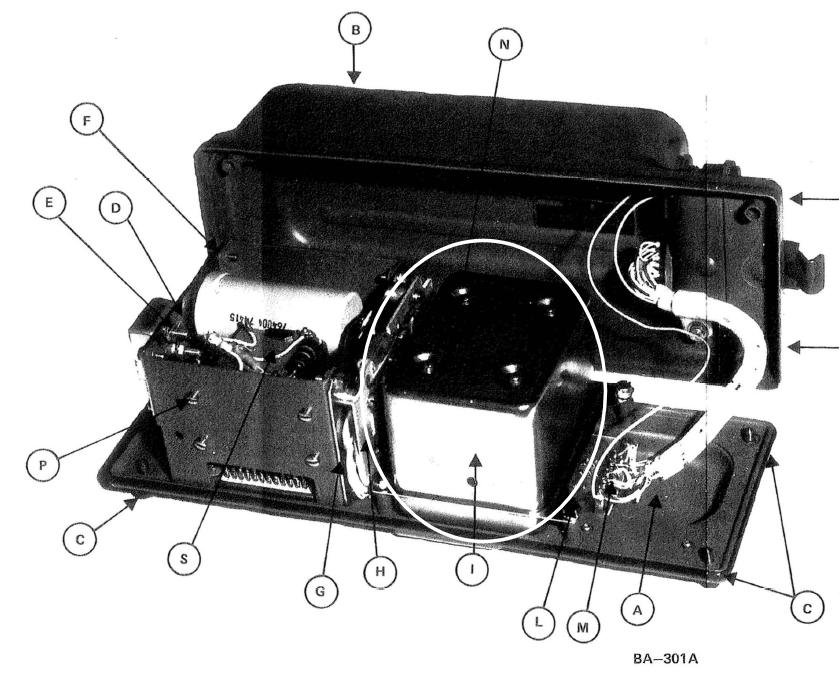

Voilà les trois alimentations du TR-P(V)P.
La BJ-231-A est à première vue identique à la BA-301-B sauf que le circuit de base est celui des modèles A et C.
Il devrait donc être possible de lui remettre le boitier TK-226A ce qui n'est pas possible avec la BA-301-B ::nonnon .
Je plains les techniciens radio avec ces options un peu dingues...
En opérations ça ne devait pas aider...
