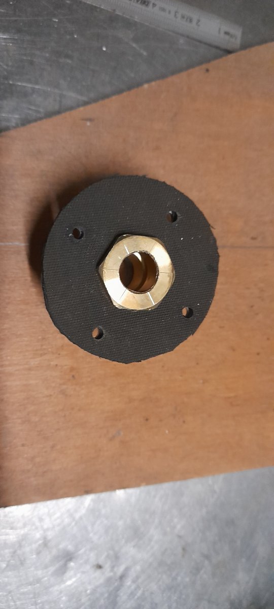

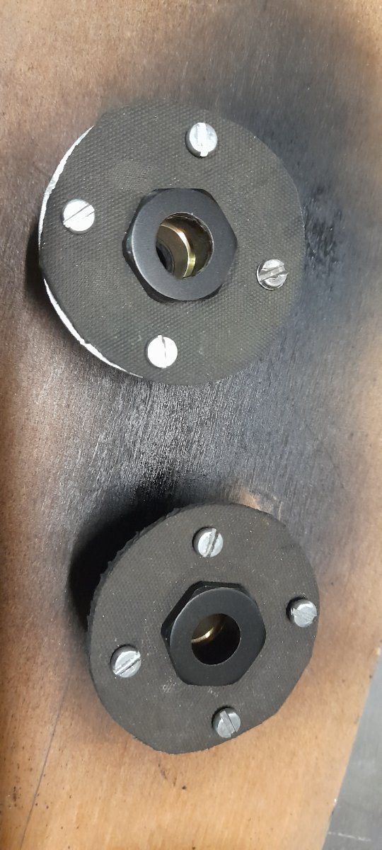

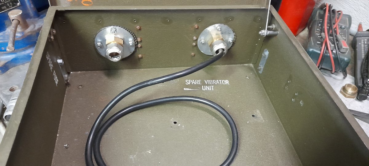

Salut les hommes

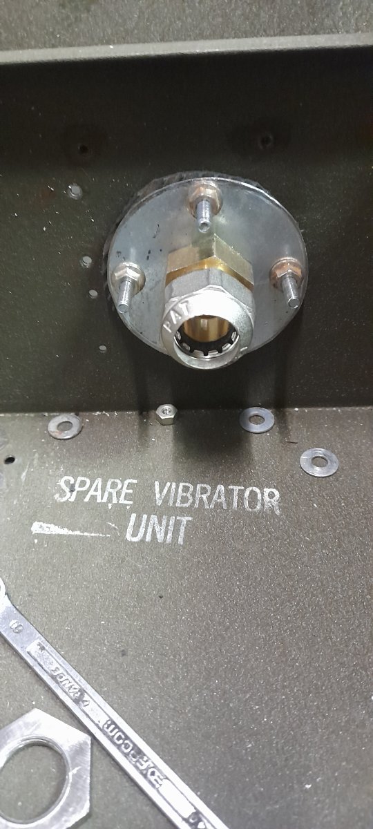

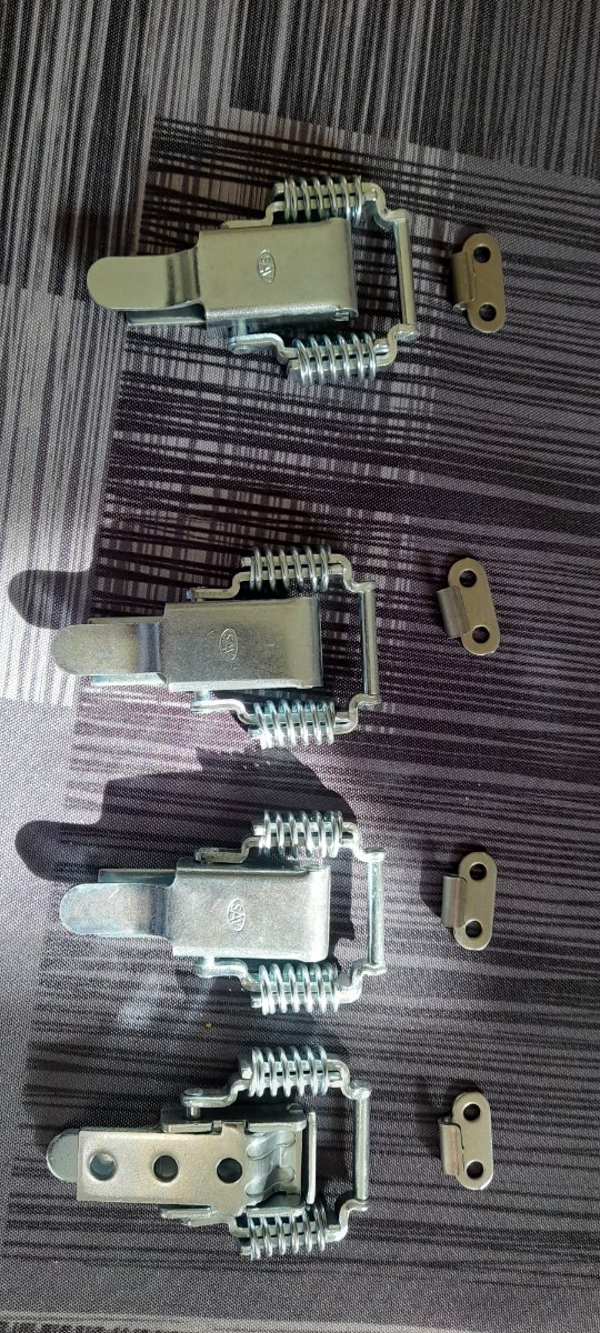

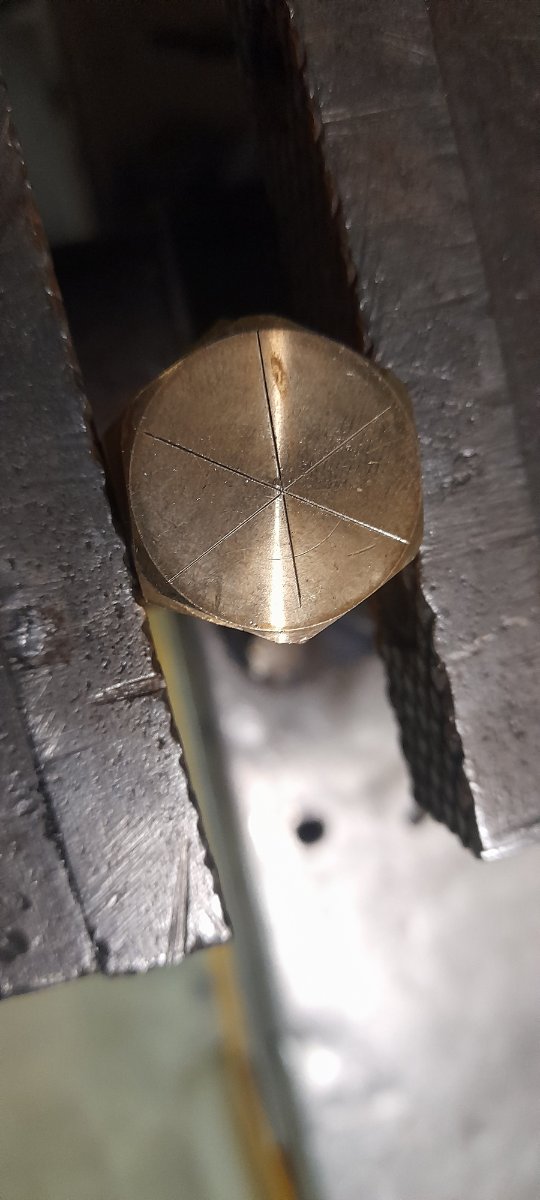

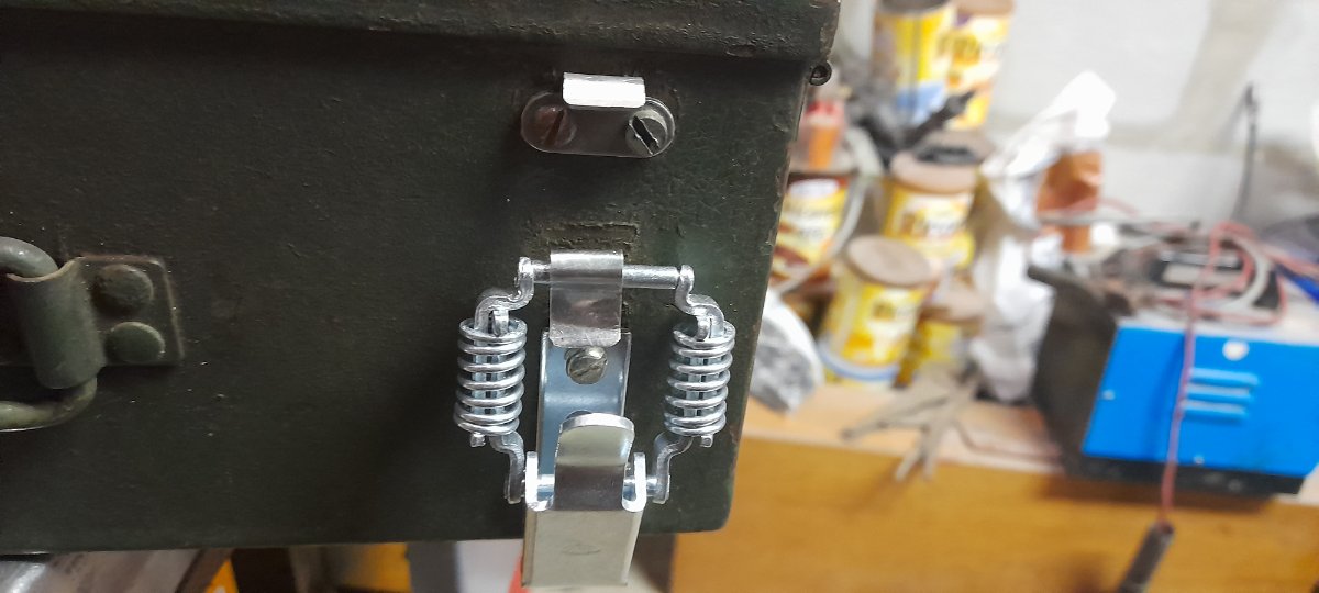

Des nouvelles du boitier PE 120 acquis sur Epay ou il manqué presque toutes la quincaillerie, pour commencer jais acheter un compas pour le couvercle et des grenouillères à ressort je sais certain dirons que ce ne sont pas les bon modèles, mais moi je préfère ce modèle ci à l’autre je trouve le verrouillage plus sur après un ponçage une mise en peinture puis re fabrication des ressorts des grenouillères à l’aide de bande acier récupéré sur une ancienne clé à filtre Facom, fabrication dans la foulée des presses étoupe et là à partir de raccord de plomberie acheter chez un fournisseur de matériel de plomberie, pourquoi me dirais vous pas en GSB, et parce que les deux bouchons Male de 15/21 en GSB font 22 millimètre pour l’empreinte de la clé, tandis que chez le fournisseur l’empreinte et de 24 ce qui se rapproche de l’origine, ces bouchons que jais percer à 12 millimètre avec aussi fabrication de deux rondelles en caoutchouc et deux en tôles.
Pour la partie câble il s’agit de câble 7 fils de remorque.
https://www.castorama.fr/bouchon-laiton ... oreId=1509
https://www.bricoman.fr/2-mamelons-lait ... 8EQAvD_BwE
https://www.manomano.fr/joint-pour-wc-1 ... PIQAvD_BwE
Et juste l’écrou de ce raccord.
https://www.bricodepot.fr/carpiquet/rac ... ref526715/
Asse bavarder place aux images.

Bnsoir,
Magnifique réalisation et merci pour les liens .
D’où viennent les clamps de fermeture?
J’en avais trouvé chez RS mais les trous des crochets n’avaient pas tout à fait le bon ėcartement par rapport aux originaux US.

Message par gpw14 » 10 déc. 2023, 09:12
Salut Yves c'est ce modèle ci:
https://www.savigny-sas.com/achat-greno ... -a132.html

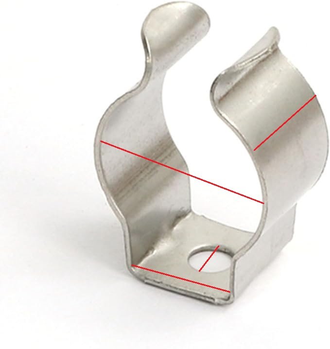

Quelqu'un a t'il les dimensions de ce ces clips pour alim Pe120.
Clips a ressort Terry.jpg (28.22 Kio) Vu 11563 fois

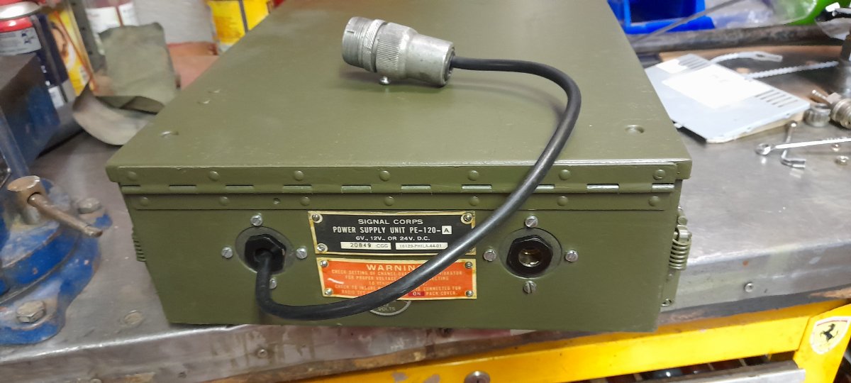

Message par gpw14 » 18 juin 2024, 09:18
Salut les hommes
Je viens d'acquérir cette partie intérieur pour compléter mon alim PE 120, pour 60€ au lieu du prix demander.
https://www.leboncoin.fr/ad/photo_audio ... 2710389514
J'attend la livraison.
Bruno

Bonjour Bruno,
Magnifique. Ca va être une reconstitution complète de la PE120 :)! Elle a l'air en excellent état.
Après cela il faudra traiter le vibreur qui sans nul doute ne voudra plus vibrer :)!
Et pourquoi pas remplacer les diodes à vide par des diodes silicium clin

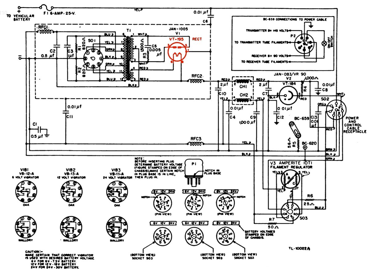

Bonjour Bruno,
Le tube VT-1955 est une double diode qui réalise le redressement double alternances pour obtenir la haute-tension, de 140V si je ne m'abuse.
Il peut être remplacé par deux diodes silicium de type 1N4007 par exemple qui peuvent tenir 1A @ 1000V.
Si on a le tube et qu'il fonctionne bien, rien d'impératif à faire cette modif, si ce n'est que le système consommera moins de courant vu qu'il ne faudra pas chauffer les filaments de cette lampe.
Si de plus on modifie le vibreur pour qu'il utilise des transistors plutôt que la mécanique instable d'origine, on a une alimentation é découpage plutôt moderne, à part le poids du transformateur (la ferrite était inconnue à cette époque).

Message par gpw14 » 19 juin 2024, 13:57
Merci pour ces précisions Yves juste sur le schéma dans quel sens faudrait t'il placer ces diodes?
Et le vibreur c'est quoi sur le schéma?
