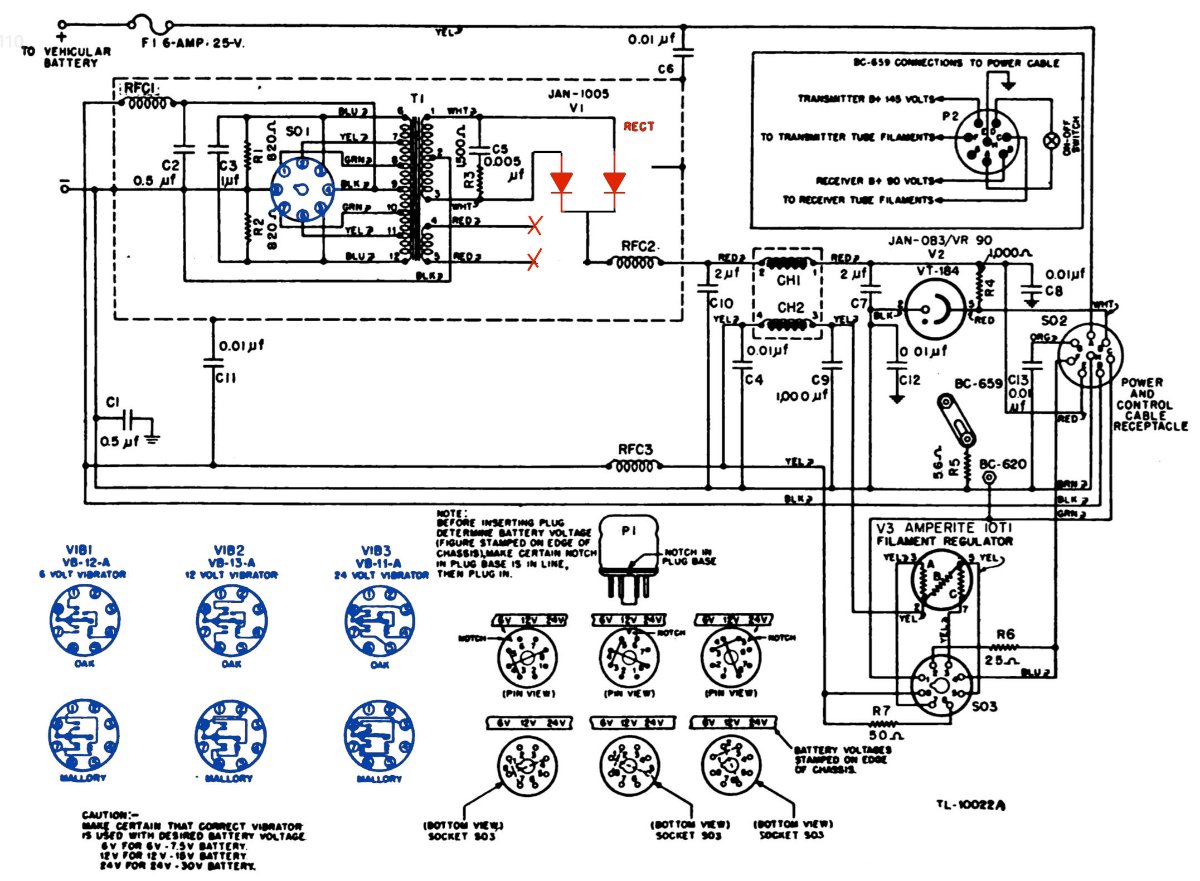

Message par YvesdeR » 20 juin 2024, 18:27
gpw14 a écrit : ↑
19 juin 2024, 13:57
Merci pour ces précisions Yves juste sur le schéma dans quel sens faudrait t'il placer ces diodes?
Et le vibreur c'est quoi sur le schéma?
Merci pour ton aide.
Bruno
Bonjour Bruno,
Voilà le même schéma que ci-dessus avec les diodes modernes à semi-conducteurs (en rouge), type BY127, 1N4007 ou tout autre type de 1Ampère > à 600V.
La sortie du transformateur pour les filaments n'est plus utilisée évidemment.
J'ai représenté en bleu le vibreur. (et ceux des différentes tensions (6, 12 et 24V) dans le bas du schéma).
La photo de votre PE-120 n'est plus sur leboncoin, mais il m'a semblé que le vibreur était présent sur l'alim.
Il y a peu de chance qu'il redémarre de lui-même, lors de la mise sous tension, mais il y a un truc d'"anciens" à essayer pour lui redonner vie.
On enlève le vibreur de son socket et on le tape en le tournant sur la paume de la main ou sur un bloc de caoutchouc (ça fait moins mal)
Il faut le faire pendant au moins 5 minutes...jusqu'à ce que la paume soit rouge vif :smile: . Je plaisante.
Ça redonnera de l'élasticité au caoutchouc à l'intérieur et le vibreur pourrait redémarrer en mode mécanique.
A essayer, la dernière fois que je l'ai fait avec un vibreur de radio R)209, ça a fonctionné.
Mais il est plus sûr de changer le vibreur par le même à transistors.
Il y en a en vente ici, par exemple : https://www.royalsignals.org.uk/vibs/
Dans les commentaires sur le circuit imprimé vendu plus bas sur cette page web, il est confirmé que ce vibreur fonctionne dans la PE-120.
Ou alors faire le circuit soi-même et le placer dans le boitier délicatement desserti.
Ici on peut voir un "geek" qui montre comment il est arrivé sur une plaquette d'essais à la bonne fréquence de vibration pour sa radio.
https://www.youtube.com/watch?v=7qkaYaNR-KE

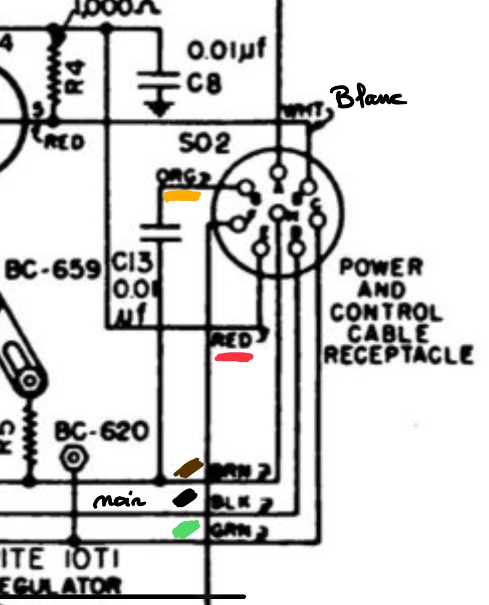

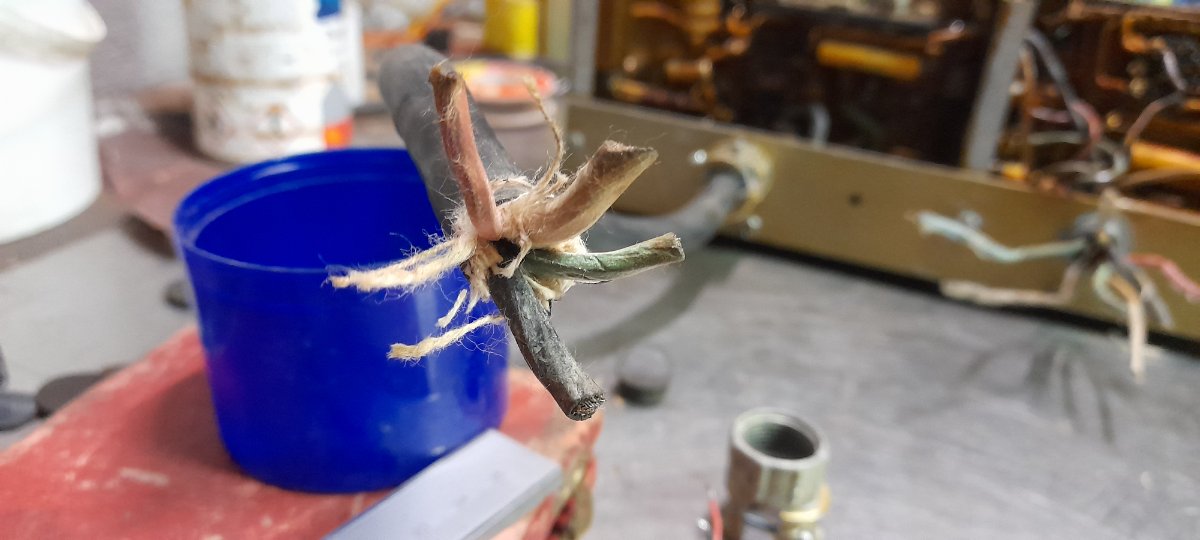

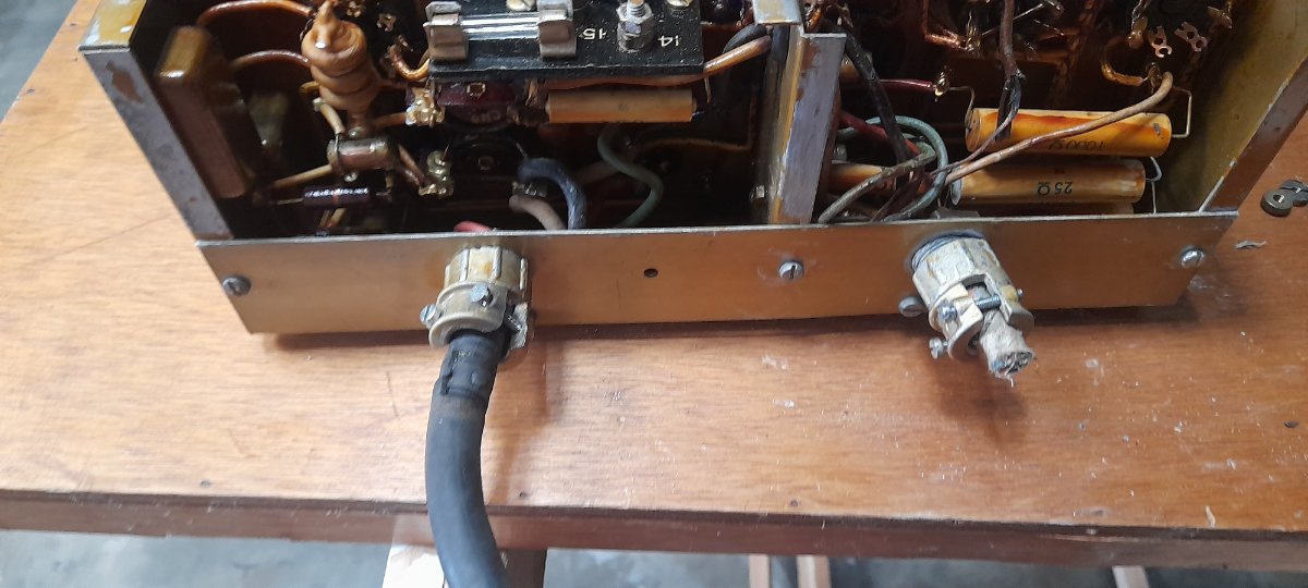

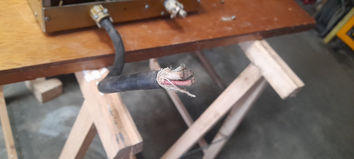

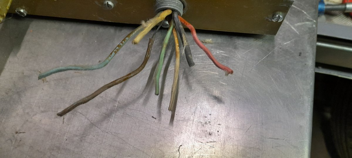

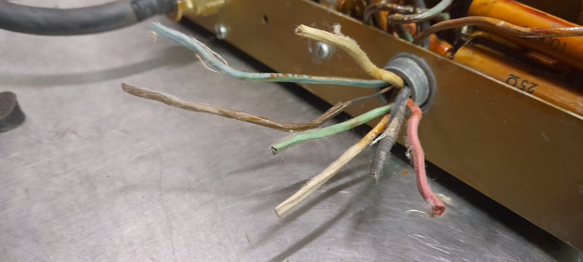

Me re voilà avec mon alim PE 120 je sollicite a nouveau les experts dans le domaine, en effet l'alim que jais acheter à les câbles coupé du coup suivant la couleur de chaque fils au N° de la fiche qui se connecte au BC 659
Puis l'autre câble ave 4 fils je suppose que celui ci doit être l'a l'alimentation sur le véhicule mais quelles sont les couleurs pour le positif et le négatif.
Ps un des fils est fondu le reste de l'isolant est de couleur marron.
Merci pour votre aide
Bruno
Messages : 1608
Re: PE 120
Message par YvesdeR » 22 juil. 2024, 08:14
Bonjour Bruno,
Ce n’est pas trop grave, toutes les couleurs de fils sont indiquées sur les schémas.
Il faut aussi reprendre la partie BC-620 ou BC-659 pour avoir la couleur des fils dans la prise de connexion à la PE-120.
Voir le TM de l’une ou l’autre des radios.
Si l’isolant n’est pas trop sec et cassant, vous pouvez juste reconnecter chaque fil en veillant a ce que le cable entre les deux unités ne devienne pas trop court.
gpw14
Messages : 1080
Localisation : Calvados
Re: PE 120
Message par gpw14 » 22 juil. 2024, 10:11
Bonjour Yves
Et tout d'abord merci pour ton aide.
Justement je ne possède pas l'autres partie du câble tu dit que les couleurs sont indiqué sur le schéma quel schéma?
Pour l'autre câble il y à 4 fils pareil ou vont t'ils se raccorder, je suppose que deux d'entre eux vont a la boite près du siège passage mais les deux autres ?
Bruno
Messages : 1608
Re: PE 120
Message par YvesdeR » 22 juil. 2024, 21:56
Bonsoir Bruno,
Les couleurs des fils de la PE120 se trouvent dans le schéma que j’avais publie ci—dessus.
Les autres couleurs de fils se trouvent dans le TM du BC-620, TM 11-605 ou TM-615.
Ca se trouve sur les schémas de la partie radio avec le connecteur qui en sort.
gpw14
Messages : 1080
Re: PE 120
Message par gpw14 » 22 juil. 2024, 23:58
Merci Yves effectivement je n'avais pas fait gaffe, et même temps il faut avoir une bonne vue et pour le 7 eme fils, je vais regarder ça dès que jais une minute.
Bruno
Messages : 1608
Re: PE 120
Message par YvesdeR » 23 juil. 2024, 07:35
Oui la couleur du dernier fil est jaune, indiquée en haut à gauche du schéma.

Ah ok Yves merci je regarde ça dès que possible, jais du câble 7 fils de remorque avec casi les mêmes couleurs mais une section plus petite cela pourrai t'il le faire ?
Bruno
Messages : 1608
Re: PE 120
Message par YvesdeR » 23 juil. 2024, 09:57
Bonne idée pour le cable multi-conducteurs.
Si la section n’est pas beaucoup plus petite, cela devrait aller, car ce cable est très court.
Ne pas prendre un section trop faible, car il y a tout de même un courant filaments important.
Mais je pense que ce genre de câble qui comporte plus de brins doit convenir.
