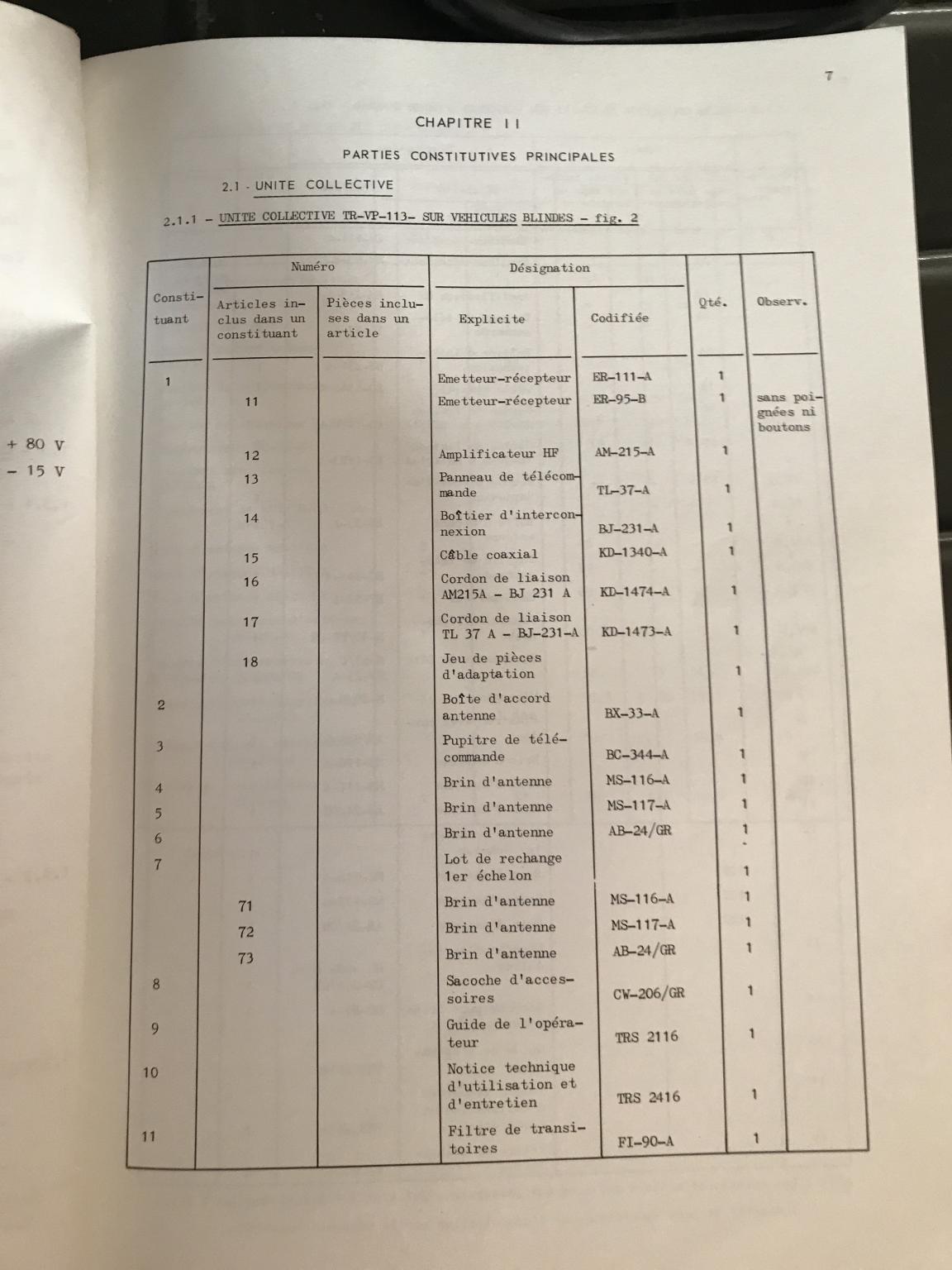

Trvp-113 nomenclature
Trvp-113
Trvp-113

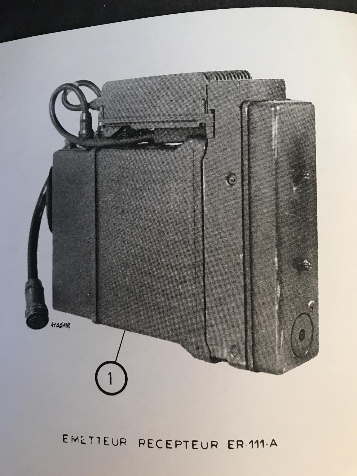

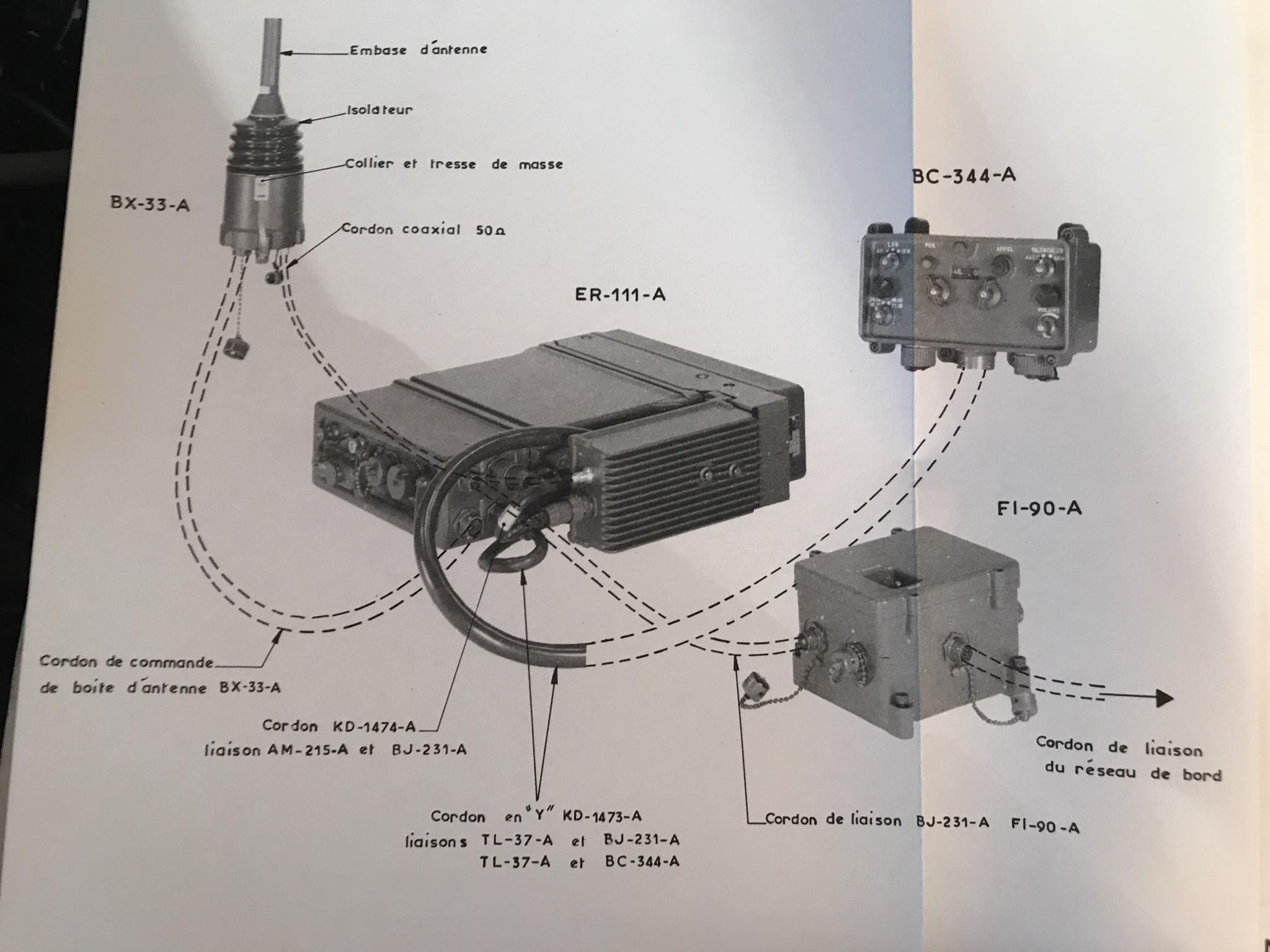

MATIZ
Messages : 623
Localisation : 77520
Re: Le TRPP 13 et TRVP 13
Message par MATIZ » 21 juil. 2018, 10:45
Excellent !!
Bravo et merci.
::biere ::merci ::biere
Peux tu nous transmettre la première page de couverture pour connaitre le document de référence?
Ce que je vois sur la photo c'est que le poste radio n'est pas un ER95, mais un ER111. meme si le tableau mentionne un ER111 ou ER95.
Donc un ER111 est un ER95 sans face avant.
Ce qui motive le principe de télécommande.
De ce fait, si on met la main sur la télécommande BC344, il n'est pas possible de l'adapter sur l'ER95.
Il y a t il d'autre image dans ton livre?
Encore merci.
EGO MITTO, ERGO SUM

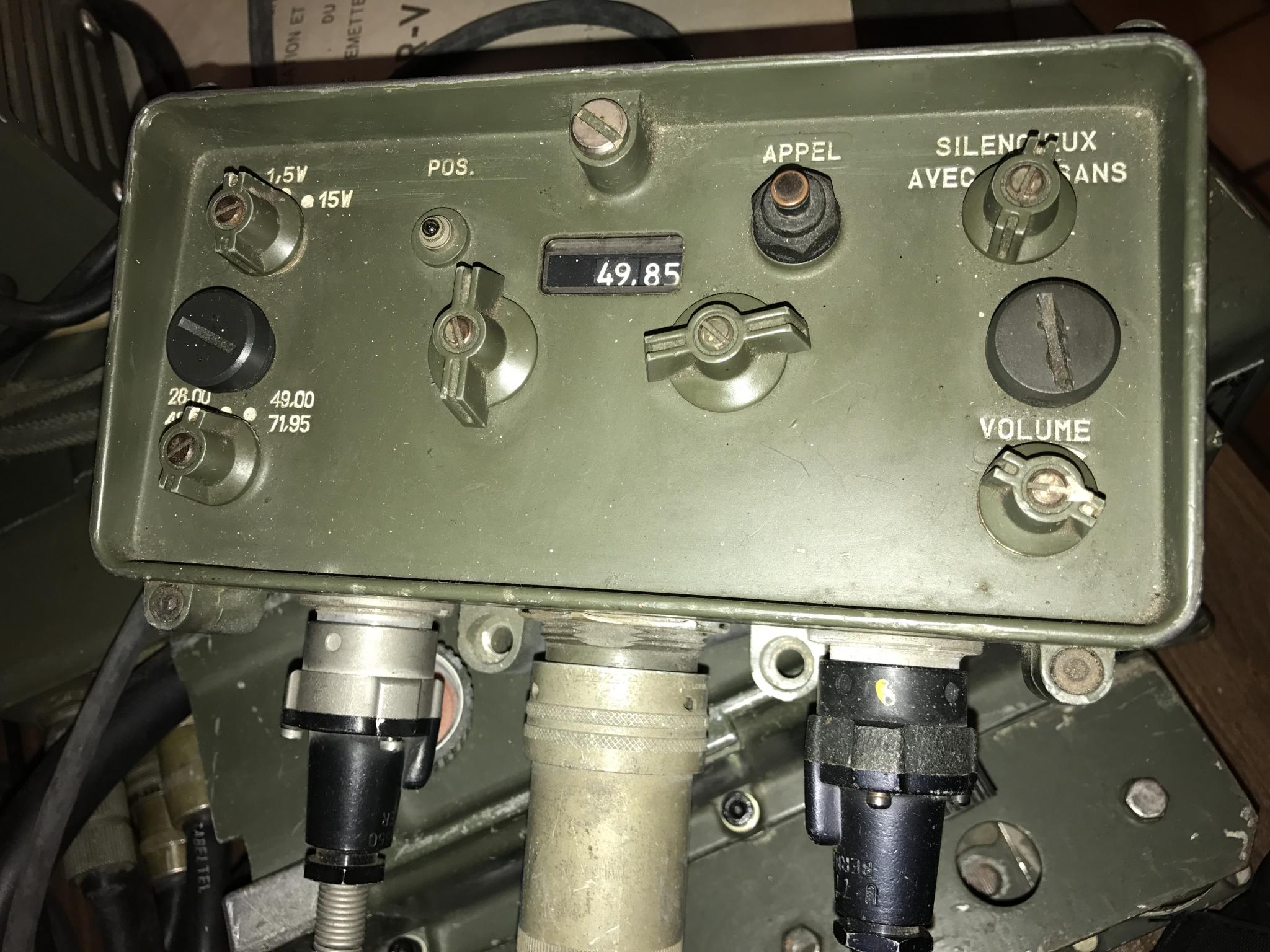

CNE51
Messages : 7
Enregistré le : 18 juil. 2018, 11:51
Véhicule(s) : jeep
Localisation : 51
Message par CNE51 » 21 juil. 2018, 10:45

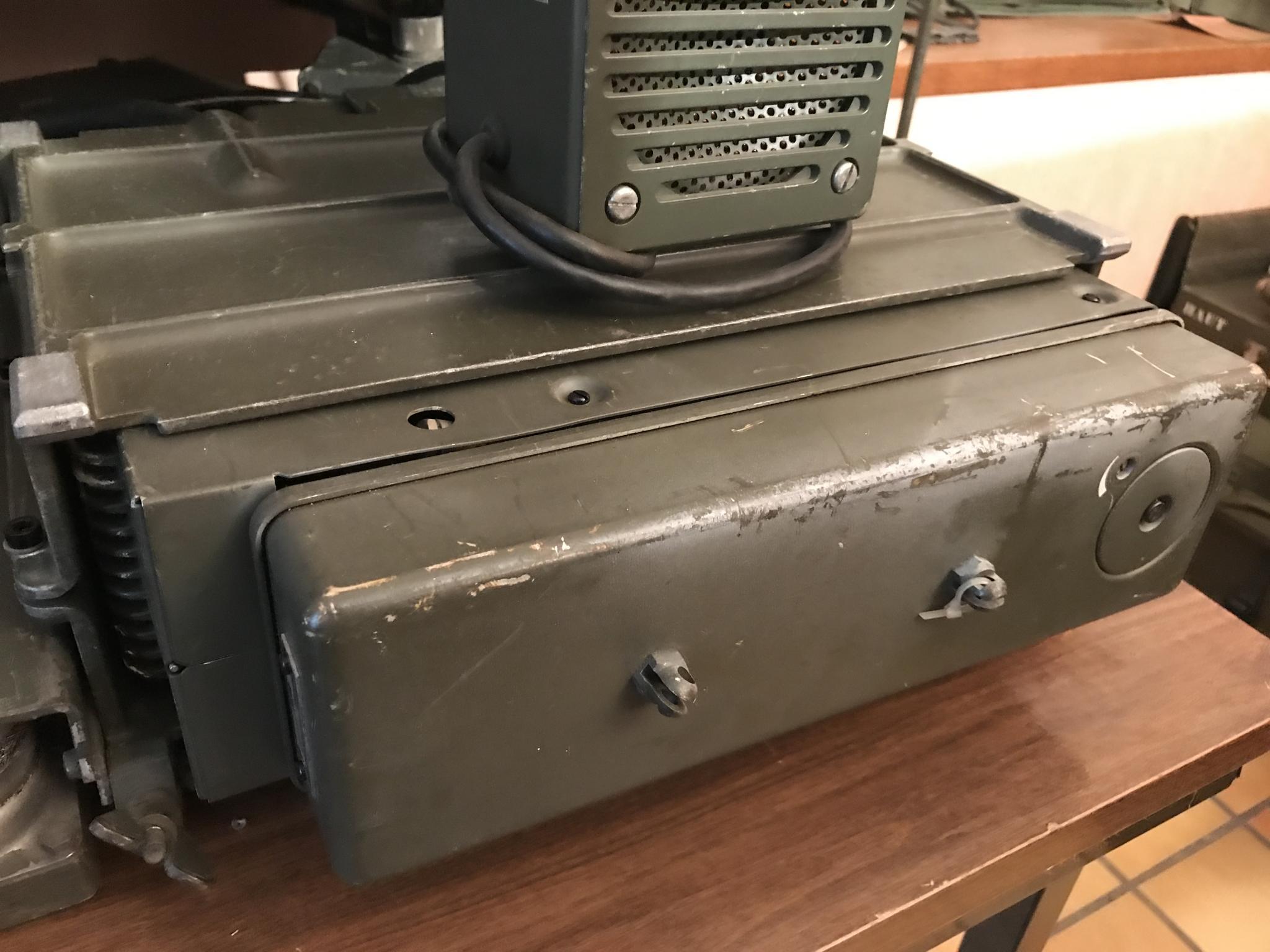

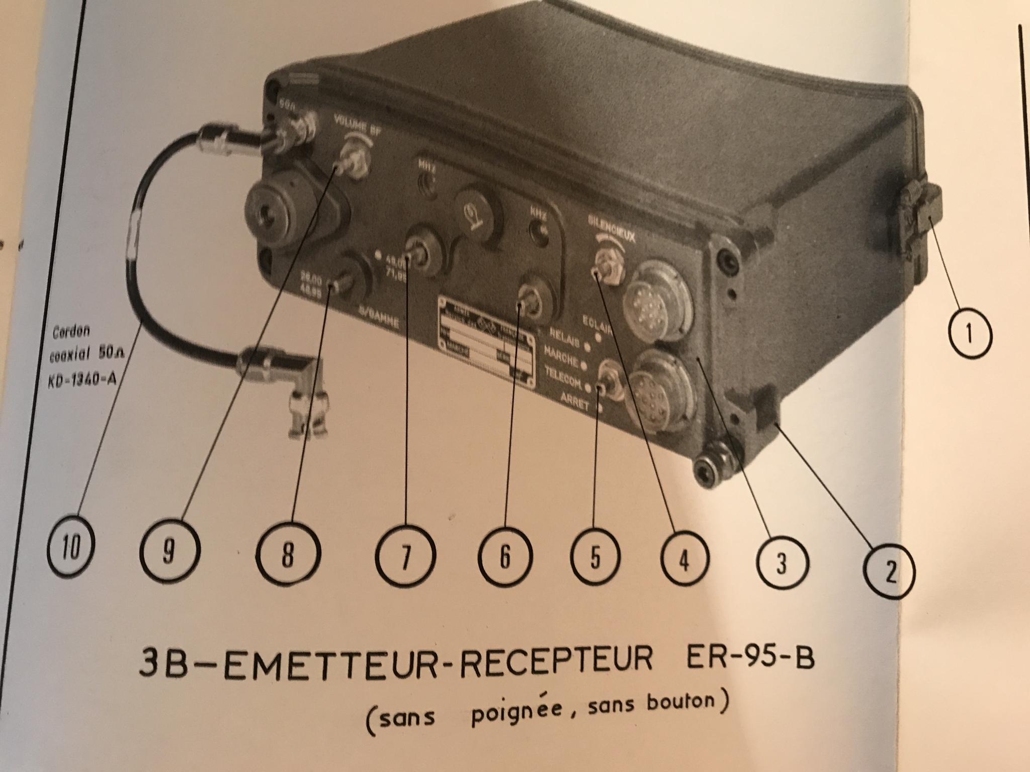

Er95b
Er95b
Er95b
Er95b
Er95b
Er95b

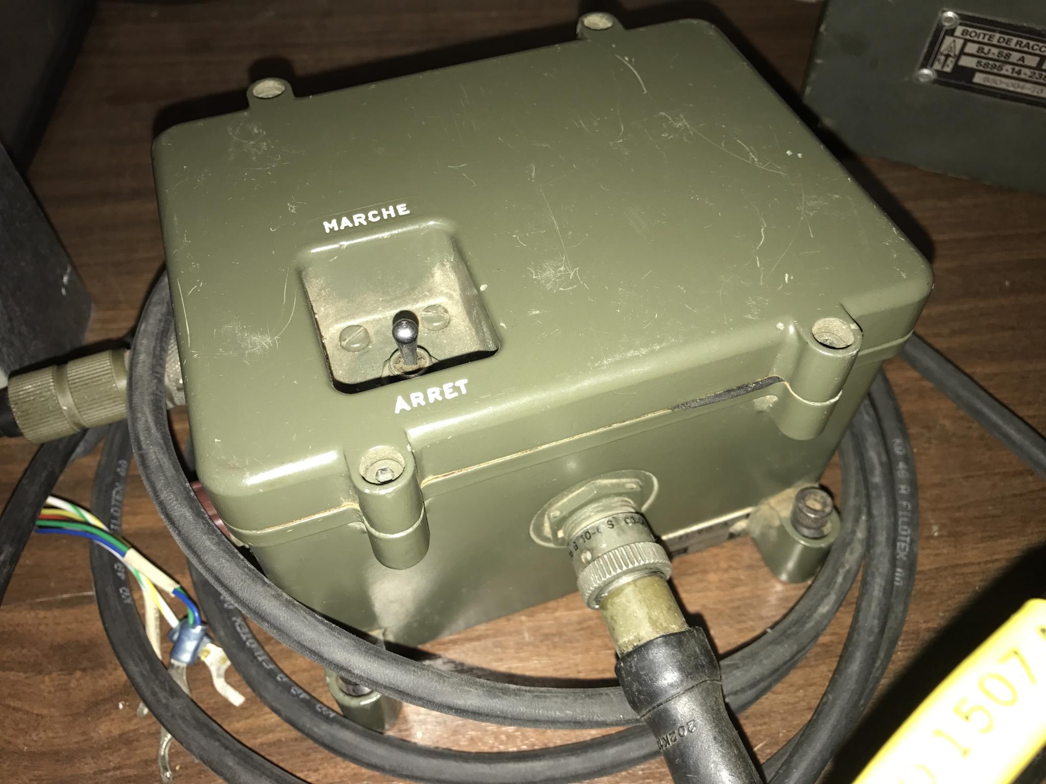

2416
2416
2416
2416
2416
2416

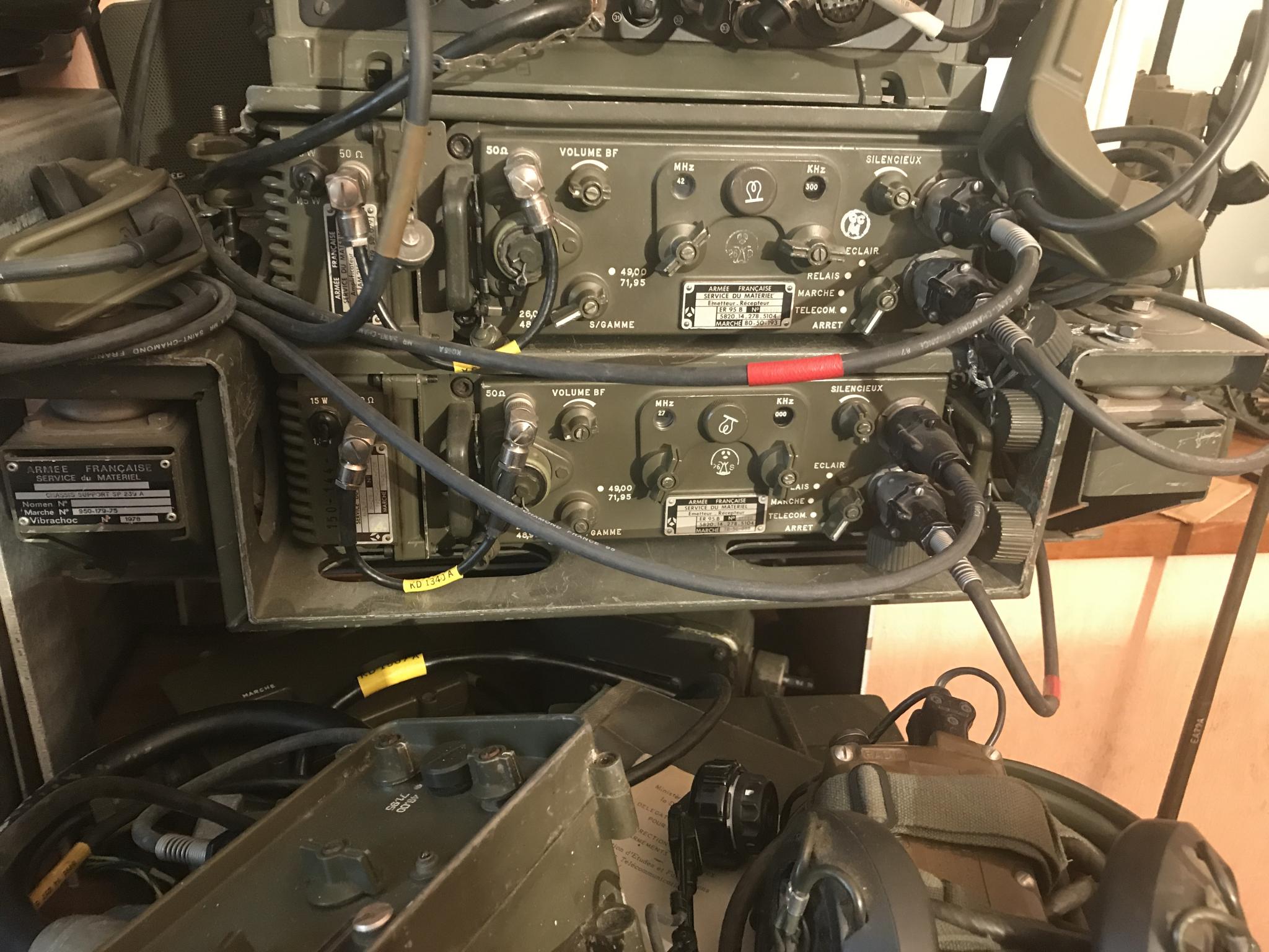

113
113
Et voilà !

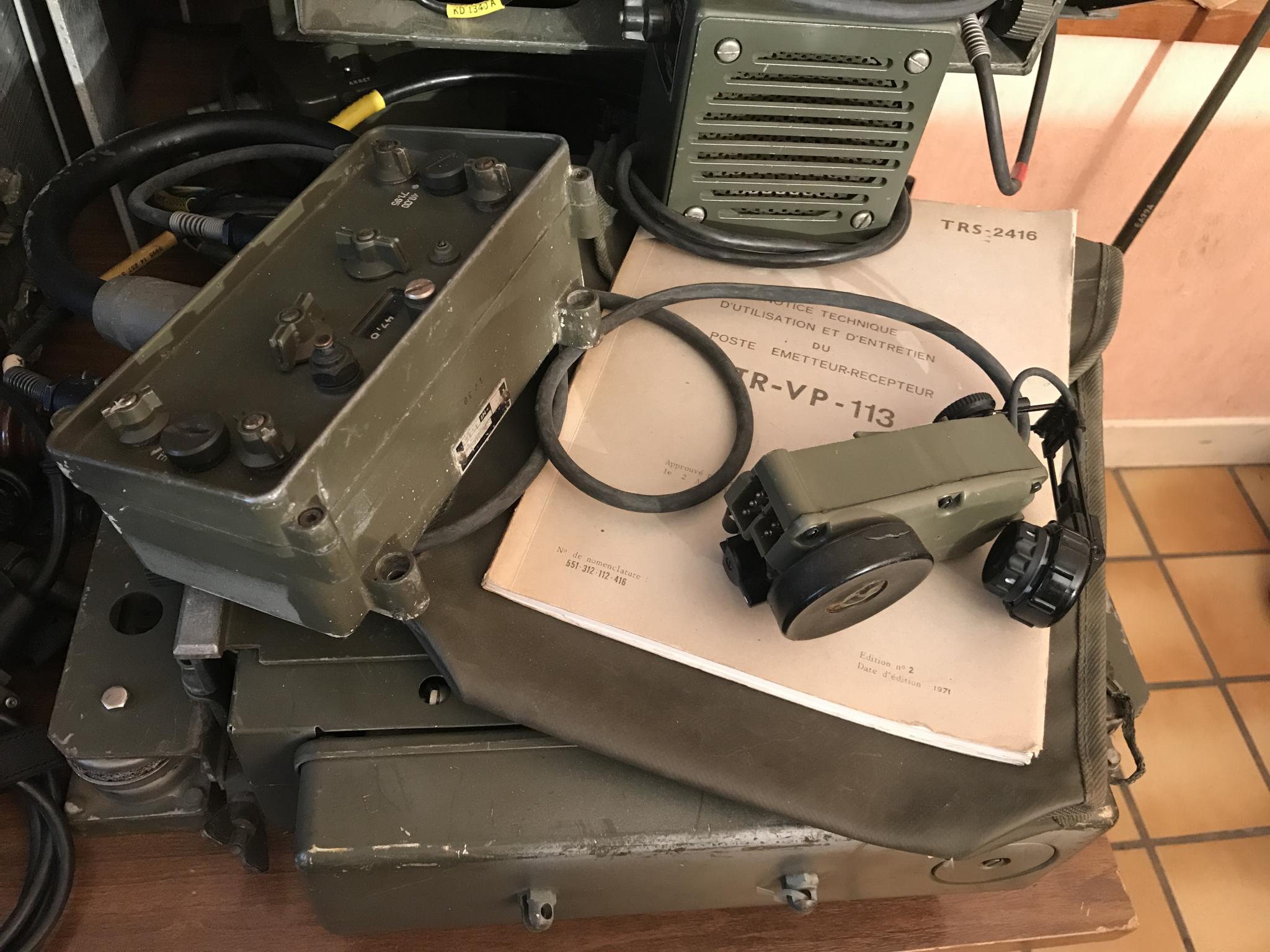

213
213
Tant que l'on est dans la gamme des 213...
Par contre au niveau du poids....
213
213
