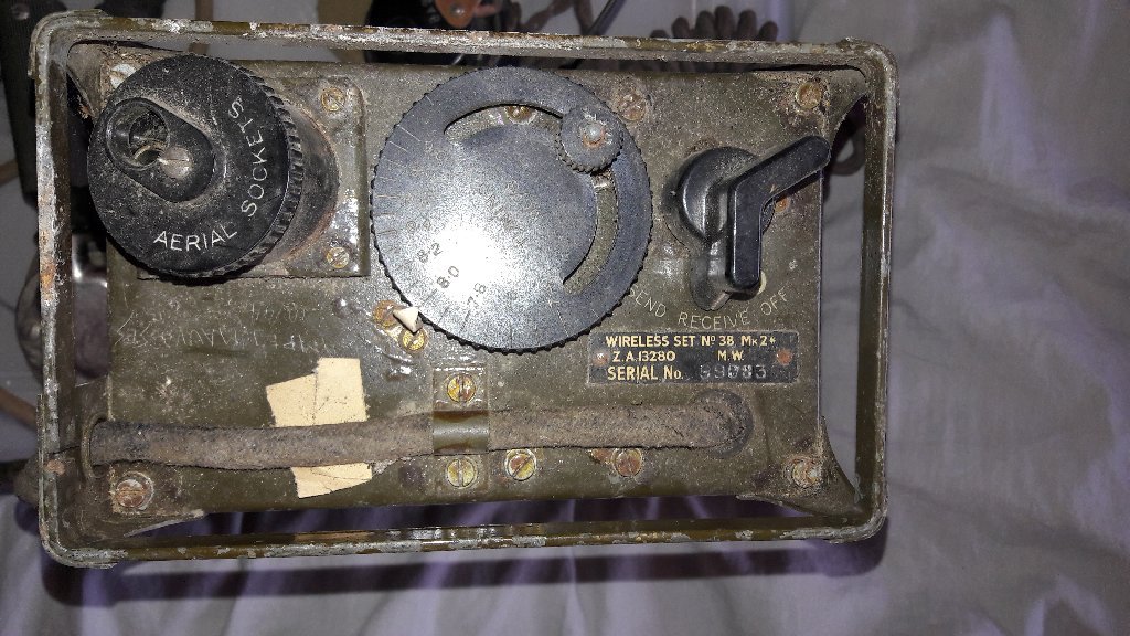

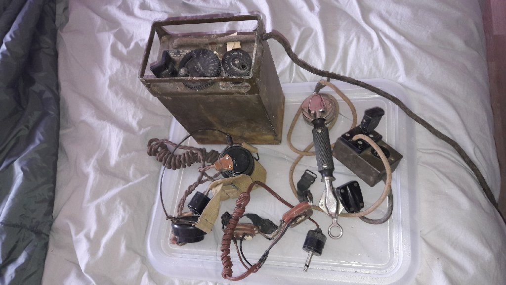

Bonjour à tous
Je viens de récupérer du matériels dans les archives de mon Pére qui était délégué départemental "service maquis " en 43-45
Ceci dans une région très largement approvisionnée en matériel et ayant recu dans les jours suivant le débarquement le 1er SAS avec le majour Frasier
voici ce matériel. Pour lequel certaines info indique qu'il serait justement en rapport avec les gropes SAS
j'"ai aussi cela mais la c'est parfaitement identifié comme une radio pour la liaison avec les avions
Merci de votre aide

Message par YvesdeR » 19 août 2020, 21:49
C’est le très fameux WS-38 anglais.
C’est un émetteur récepteur pour l’infanterie.
Bande de fréquences aux alentours des 40 mètres ou 7Mhz... jusqu’à 8 ou 9 Mhz si mes souvenirs sont bons.
Ce fut mon premier émetteur récepteur quand je suis devenu radio-amateur. clin
Appareil très peu puissant à faible portée sur l’antenne originale.
Il s’utilisait souvent avec un laryngophone.
Chouette petit appareil qui me servait plus de récepteur que d’émetteur vu sa très faible puissance d’émission.
Le votre a l’air très complet ce qui est rare.
Messages : 1574
Re: Indentification poste radio 39-45
Message par YvesdeR » 19 août 2020, 22:03
Il faut du 3V pour les filaments, avec deux piles de 1.5V et du 150V HT pour les tensions d’anode.
Juste pour la petite histoire les condensateurs électrochimiques du mien ont explosé, envoyant en l’air une boîte pleine de vis.
Si vous voulez le remettre en route, il faut absolument les remplacer.
Ils sont probablement secs et vont se re-polariser à l’envers. Boum.
