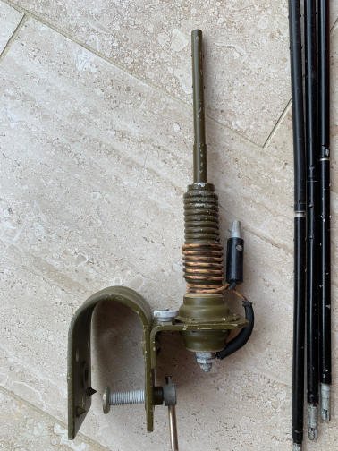

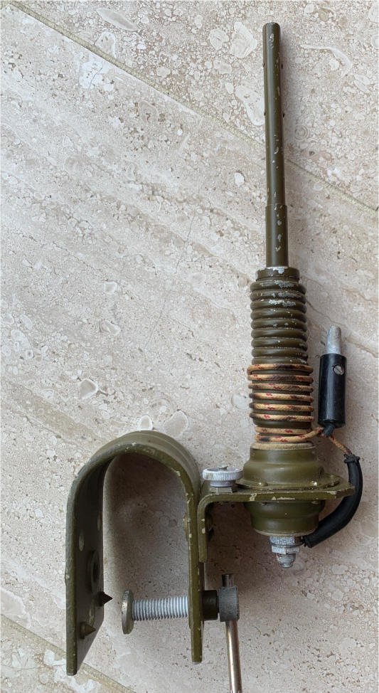

Message par YvesdeR » 31 oct. 2021, 15:42
J'ai acheté cet intéressant support d'antenne amovible avec son antenne à la foire de Ciney ce matin.
Quelqu'un a t-il une idée de la radio avec laquelle cette antenne peut fonctionner?
Il n'y a strictement aucun marquage sur ce support.
Merci

Messages : 3167
Re: Support d'antenne amovible
Message par Laurent 63 » 01 nov. 2021, 12:56
Salut Yves ::coucou
C'est une embase d'antenne Kulikov et ses rallonges , malheureusement tu n'a pas l'antenne ... Si t'arrive à l'avoir complète tu verras c'est une antenne remarquable et incassable en TT contrairement aux brins tel qu'on les connait .
Belle trouvaille ::cool J'en ai une sur l'UAZ clin
Tu peux l'utiliser sur toutes la gammes des radios R-105 , R-107 etc ...
En faite ça fonctionne sur à peu prés n'importe quelle radio russe de petit gabarit des années 50 à 80 , la logique Russe étant que tout doit être "compatible" ou presque , la simplicité étant toujours la meilleur solution .

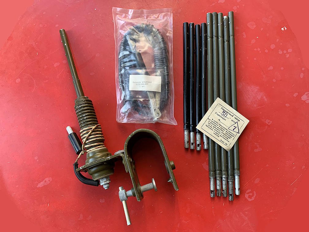

Message par YvesdeR » 09 nov. 2021, 13:52
Laurent 63 a écrit :
03 nov. 2021, 14:33
Oui la bande des 6 métres est depuis quelque temps dans la bande amateur :smile: ::cool
De plus la plupart des radios ex armée peuvent fonctionner dans cette fréquence mais il n'y a pas grand monde chez les radios amateur qui utilise le 6 métre
Voilà, je pense que ce kit soviétique est complet maintenant ::cool .
Photo sur fond rouge, ça s'impose.
