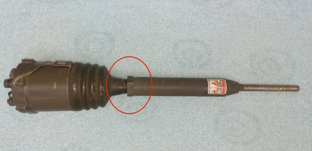

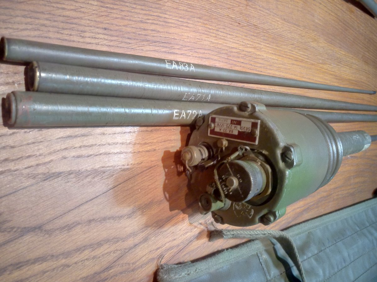

J'ai deux BX33A surmontées d'un isolateur en matière "plastique" (portant une indication "D190" et le code OTAN "5970-12-197-5765") et d'une embase d'antenne(*) sans référence sur laquelle vient se monter une antenne 3 brins (EA72A - EA71A et EA83A). Cette antenne est contenue (en 2 exemplaires) dans la housse "HO 190 A".
(*) Edit : il semblerait que la référence de cette embase soit EA80 (info trouvée dans un post de TRM85 : Le TRVP 11
Ci-dessous la photo d'une de mes BX-33-A, avec l'embase sur laquelle vient se fixer l'antenne EA72A-EA71A-EA83A

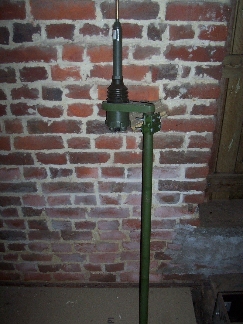

Ci-dessous, embases avec ou sans antenne installées sur un VAB "test". Il s'agit de l'antenne EA72A-EA71A-EA83A

Votre embase BX-33-A a l'air d'être un mélange avec la partie vissable sur l'isolateur d'une embase SA114B
On dirait que l'isolateur provient d'un autre antenne. Curieux.
Les brins EA72A-EA71A-EA83A ne sont ils pas simplement les mêmes mais en fibre?
Merci, mais l'imprimante 3D y est pour beaucoup ::accord
Effectivement, je n'avais pas fait attention, mais les deux autres isolateurs que j'ai ne sont pas comme celui-ci. A creuser.

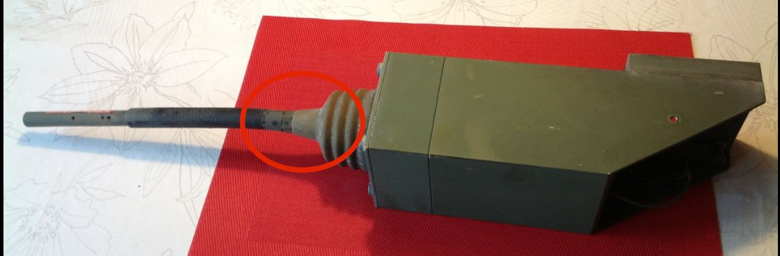

Bonsoir Ost,
Il semble qu'il y ait un petit mélange dans tes embases:

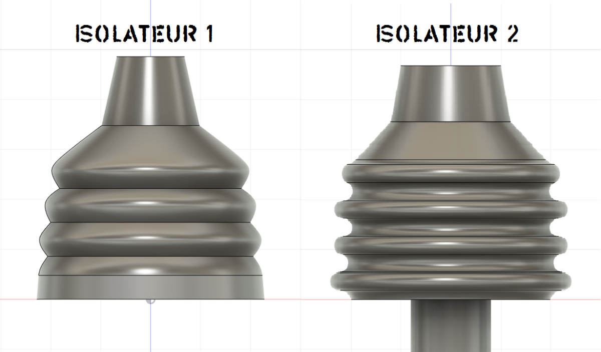

Merci Lisbert,
j'ai vérifié sur ma M201, les deux isolateurs associés aux BX-33 qui sont en place correspondent au profil de l'isolateur n°2 du dessin 3D ci-dessous. Le n°1 correspond à celui que je présente en photo dans mon 1er post.
Isolateur 1&2.png (364.58 Kio) Vu 2788 fois
Donc, si je compare avec la photo de votre BX-33, cela devrait être bon. Merci encore.

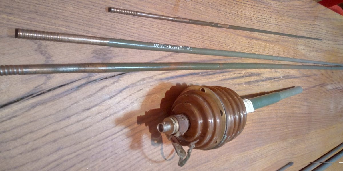

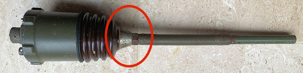

Message par YvesdeR » 15 oct. 2022, 12:54
Sur l'embase de la photo dans le 1er post, ce serait plutôt une embase de type 1 du dessin en 3D.
Le tête de l'isolateur en porcelaine ou en résine est trop petite pour l'élément support de brins à visser.
Ça doit certainement fonctionner mais l'ensemble doit être moins résistant.
Messages : 1574
Re: [Maquettisme] - TRVP13 et accessoires au 1/35
Message par YvesdeR » 15 oct. 2022, 13:04

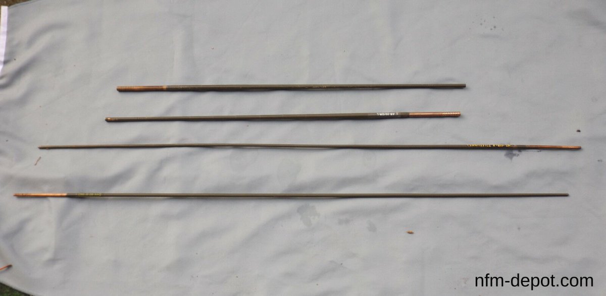

L'isolateur proviendrait d'une embase FAF80 (Allemagne) et devrait être compatible avec la partie métallique standard à visser de la BX-33-A
Cette antenne comporte 4 brins
Je peux lire AB-22 / GR-L (NATO 5985-12-194-7307) et MS-118A NATO: 5985-00-238-7474
Avec les 4 éléments l'antenne fait 1,58m.
Mais pas de traces de références EAxx
embase FAF80 brins.jpg (66.48 Kio) Vu 2770 fois
Ost

Yves, merci beaucoup pour ces compléments. Donc, cette embase est à priori à écarter pour ce qui m'intéresse. Un point d'éclairci ::cool
Je l'ai récupéré je ne sais plus ni comment ni où et ne l'ai sorti du placard (plutôt que de dévisser une des antennes sur ma M201) pour en prendre les cotes. Et qu'elle soit plus étroite en haut ne m'avait pas du tout interpellé.
Concernant l'antenne proprement dite, les divers manuels français traitant de la série "13" (cf. mon premier post), donnent comme antenne celle constituée des 3 brins MS116A - MS117A et AB24GR (longueur totale de 2,5 m), et je souhaiterait m'en tenir à cette configuration.
Les EAxxx sont quant à eux les brins constitutifs de l'antenne fibre qu a succédé à l'antenne MSxxx dans la seconde moitié des années 80 (selon divers camarades à qui j'ai posé la question). Mais là aussi, les souvenirs s'estompent.

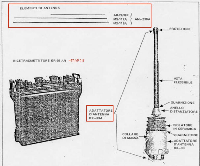

Le manuel italien de l'équivalent du TR-VP-213, le ER-95A donne plus de détails sur l'antenne avec la BX-33-A:

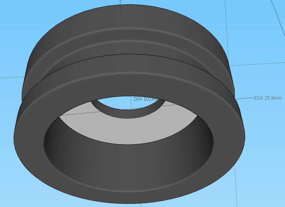

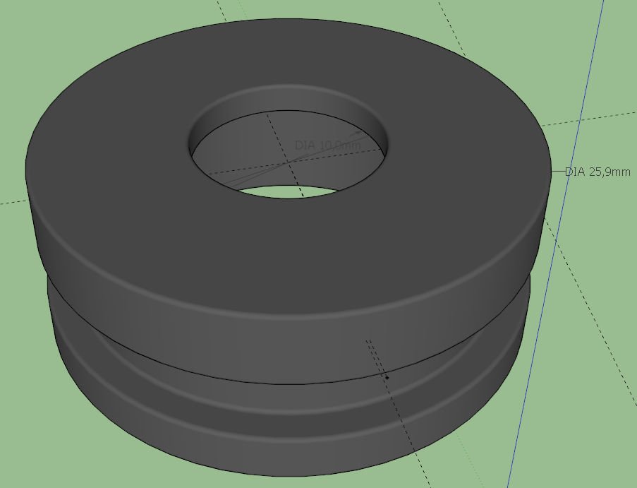

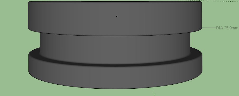

J'ai une question à propos de vos impressions 3D.
Avec votre imprimante est-il possible d'imprimer une matière souple pour fabriquer des joints?

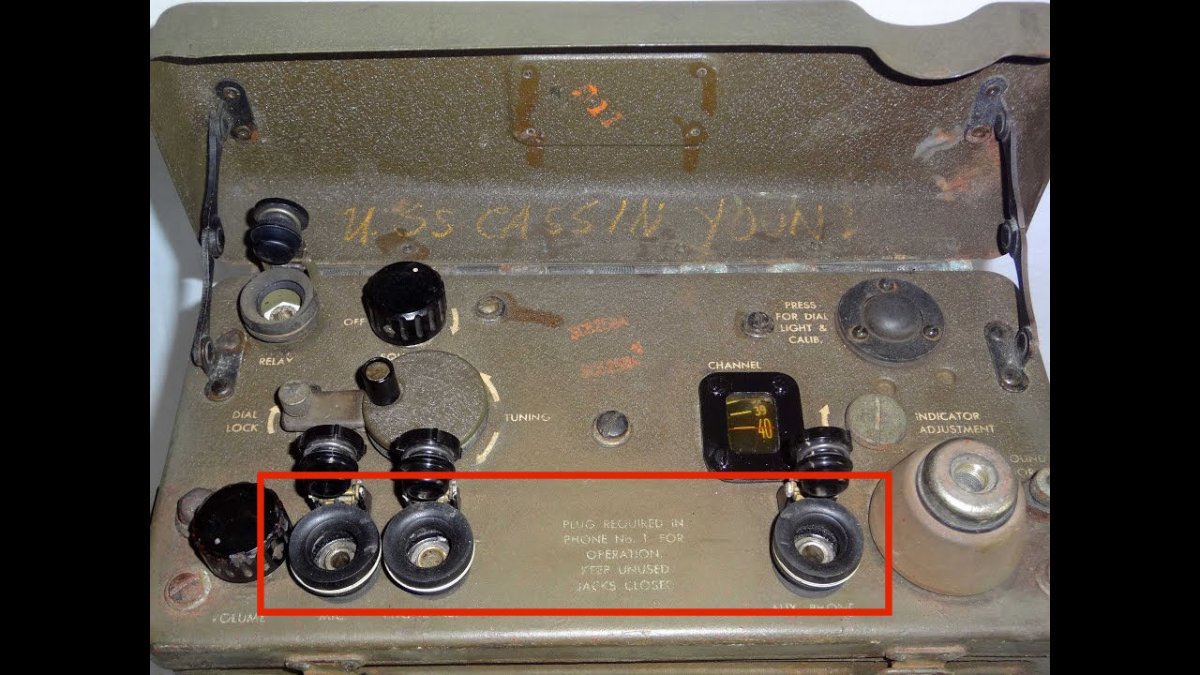

Cela fait des années que je cherche à reproduire les joints d'étanchéité de prise audio de la radio BC-1000/ SCR-300
Je gage que je ne dois pas être le seul à souhaiter pouvoir remplacer des vieux joints tout secs ou carrément absents:
J'ai lu quelque part qu'il fallait une imprimante 3D spéciale pour pouvoir mouler un genre de silicone souple?
La pièce est simple et je l'ai dessinée en 3D sous Sketchup à partir d'une pièce usagée.
Peut-être celle d'origine était-elle légèrement différente.
Je ne tiens pas à perturber votre fil de discussion aussi pouvons-nous déménager mon problème dans un nouveau fil clin
