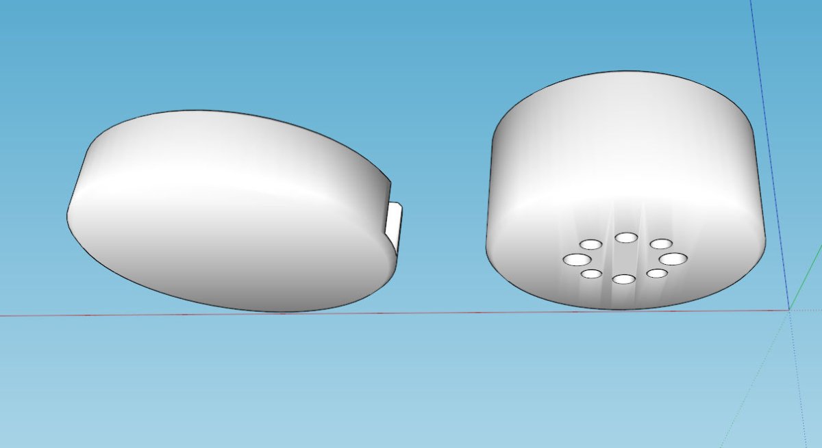

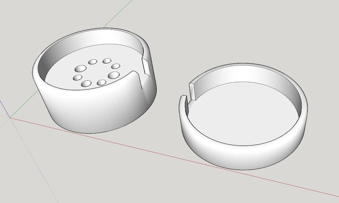

Il ne vous faudra qu'une imprimante 3D ou celle d'une connaissance (ou d'un fablab) pour réaliser les deux parties du boitier du connecteur.

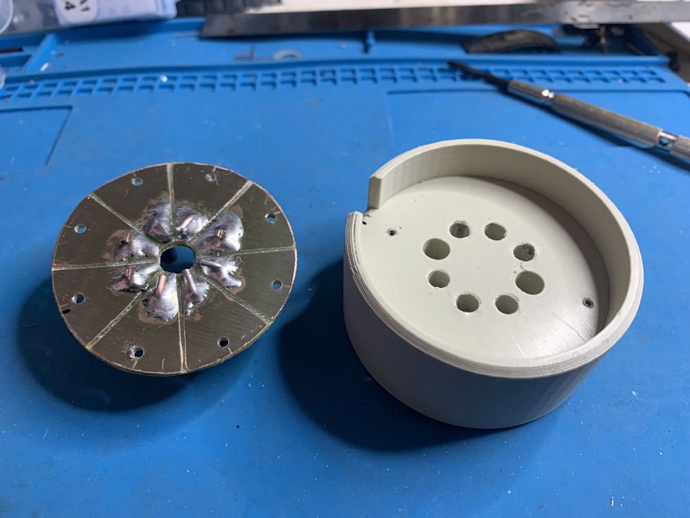

Voici à quoi cela ressemble.
Ce boitier sert à loger un circuit imprimé circulaire de 50mm de diamètre. (connecteurs voiture d'après une idée de Alain de F8BSV)
Le circuit peut être découpé avec une scie cloche standard de 50mm.
Le cuivre de ce circuit imprimé simple face sera découpé en 8 secteurs grâce à une mini-perceuse et un disque de coupe.
Cela évite de faire de la chimie pour graver le circuit.

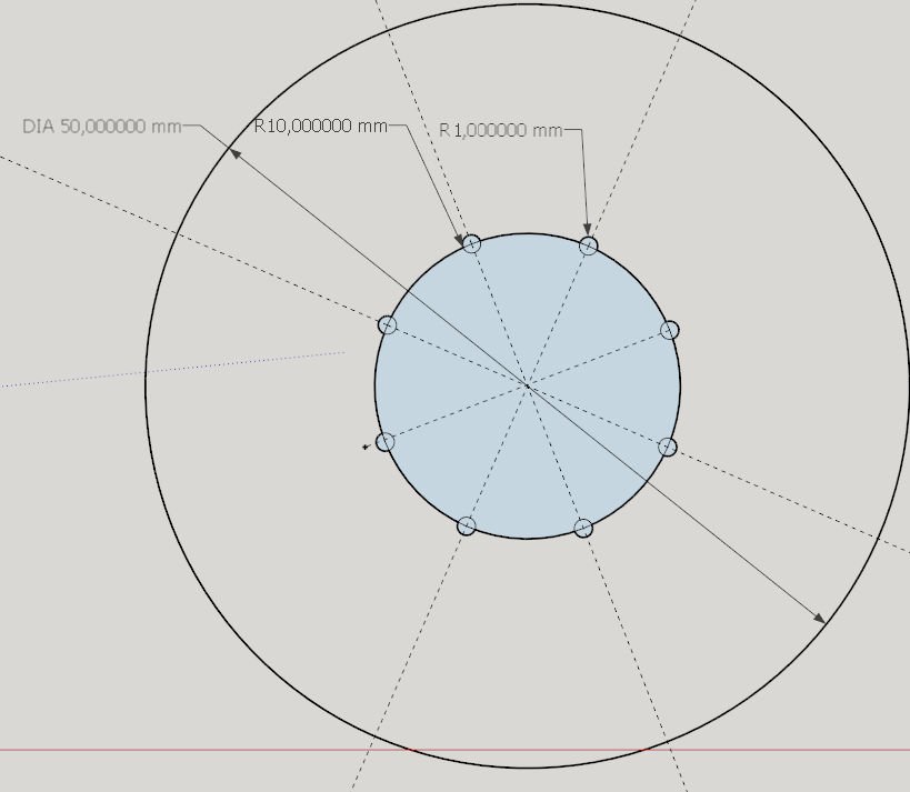

Ca donne ceci pour un circuit imprimé circulaire de diamètre 50mmn avec depuis son centre un cercle de 20 mm de diamètre sur lequel sont percé 8 trous de 2 mm.
Percez un petit trou de 2,5 mm près du bord du circuit imprimé au milieu de chacun des 8 secteurs.
Cela permettra de fixer fermement le circuit avec 8 petites vis auto-forantes M2X5 ou M2X6.

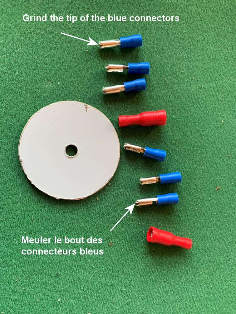

Vous allez maintenant modifier 8 connecteur standards automobile
Il faut meuler le bout des connecteurs bleus pour ouvrir le connecteur au petit diamètre des plots du plug BC-1000.
Puis avec un cutter, vous enlevez toutes les protections de plastic, bleu et rouge.

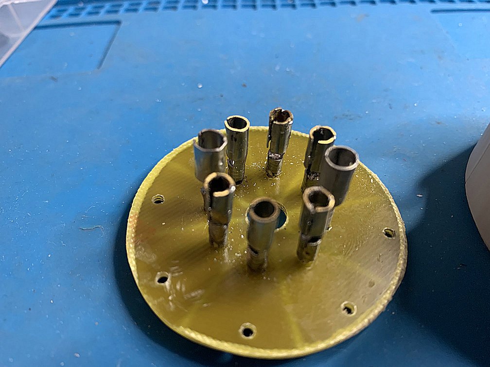

Récupérez du fil de cuivre monobrin de diamètre 1,7mm et dénudez-le
Soudez un morceau dans chaque connecteur en veillant en ne pas trop faire couler la soudure à l'extérieur.
Assemblez les connecteurs sur le circuit imprimé avec les deux gros connecteurs en positions opposées à 180°.
Cela donne ceci.
Placez déjà cet assemblage sur le plug du BC-1000 de manière à maintenir fixes les connecteurs pour les souder sur l'autre face.
J'ai fini par couder les fils de cuivre à plat sur le circuit pour avoir un peu plus facile, car la soudure à tendance à fondre dans chaque connecteur pendant la soudure du circuit imprimé.
En étamant le circuit et soudant rapidement, on y arrive sans trop de problèmes

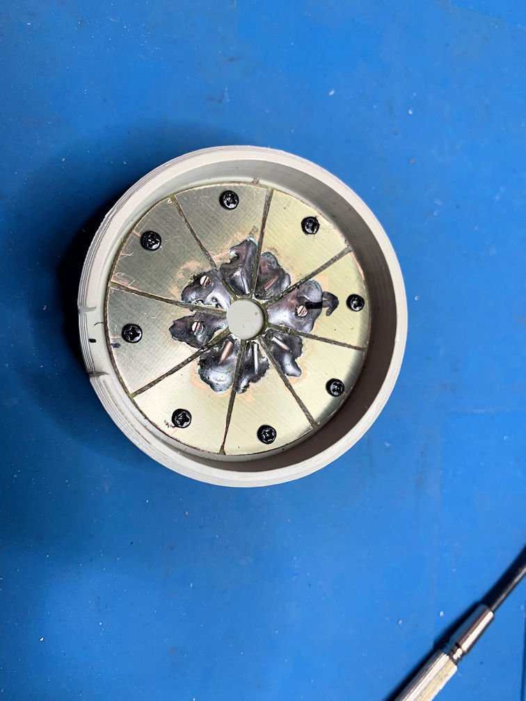

Assemblez le circuit dans la pièce de plastic jusqu'à ce qu'il soit à plat dans son logement.
Vissez les 8 vis de fixation.

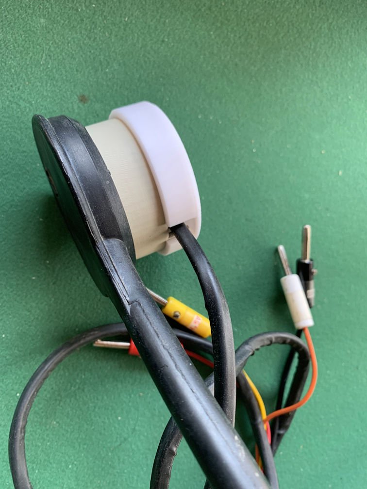

Il ne vous reste qu'à souder correctement les fils de liaison dans chaque secteur du circuit imprimé vers votre alimentation
Puis vous placez le couvercle, blanc sur la photo. (NB il est blanc car je suis tombé à court de filament 3D beige ::colere .)
Bien que le couvercle soit bien ajusté, je prévois de le fixer par deux petites vis M2X5 latérales. J'utiliserai aussi un passe-câble de caoutchouc et du silicone pour rendre le plug étanche. Ce n'est pas une nécessité.
Voilà il est possible d'alimenter le BC-1000 avec une alimentation extérieure en passant par le plug batterie d'origine.

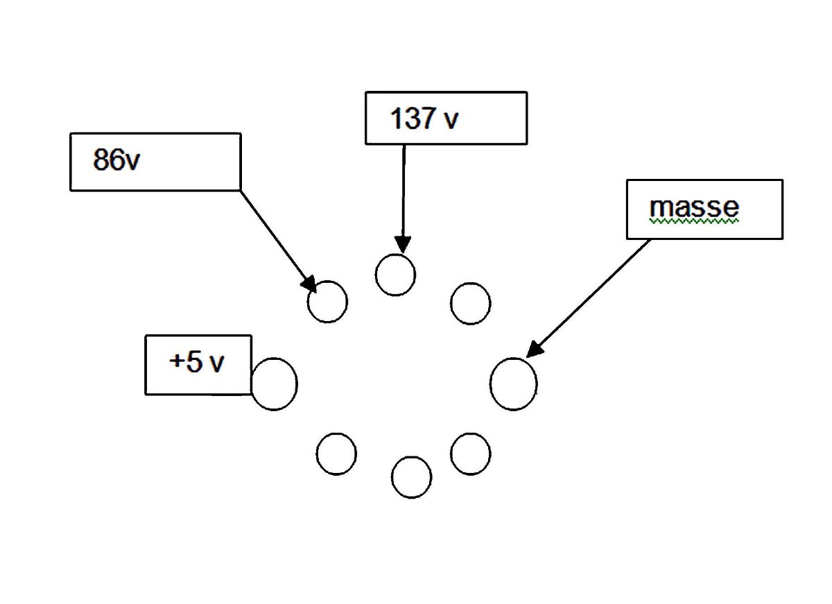

Les tensions au connecteur :
