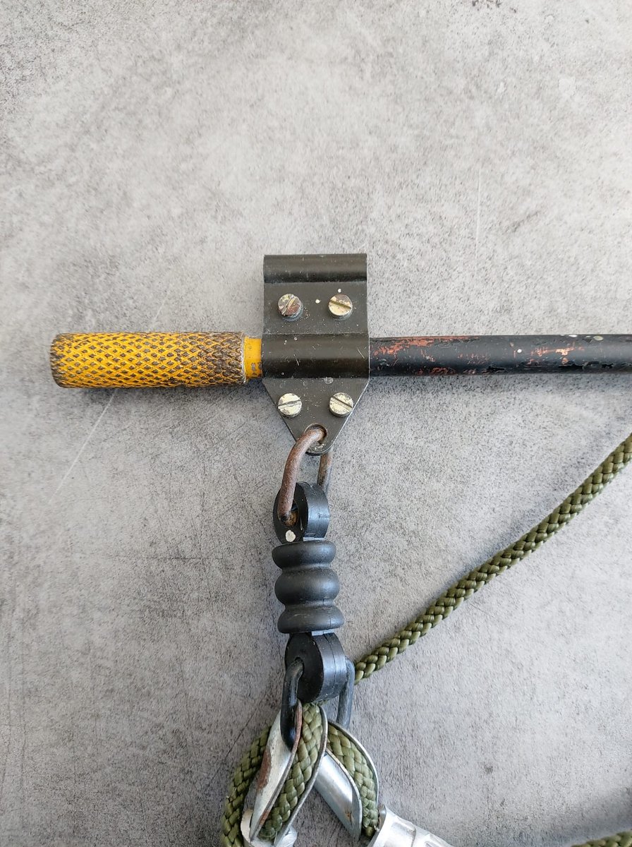

Bonjour à tous, je ne trouve pas de photos ou documents techniques sur la méthode de haubanage de l'antenne fouet sur le Sherman ,je possède déjà les brins de l'antenne , je vais rentrer l'embase MP 48 sous peu , je compte procéder au montage fictif dans ma pièce collection, quels éléments me faut il trouver pour l'haubaner correctement ? à savoir, la corde , 'isolateur , clamp ???

Je pense qu'un collier et câble avec isolateur en bois ou bakélite comme sur la photo, devrait convenir.
Collier antenne.jpg (262.08 Kio) Vu 8259 fois
Bonne journée

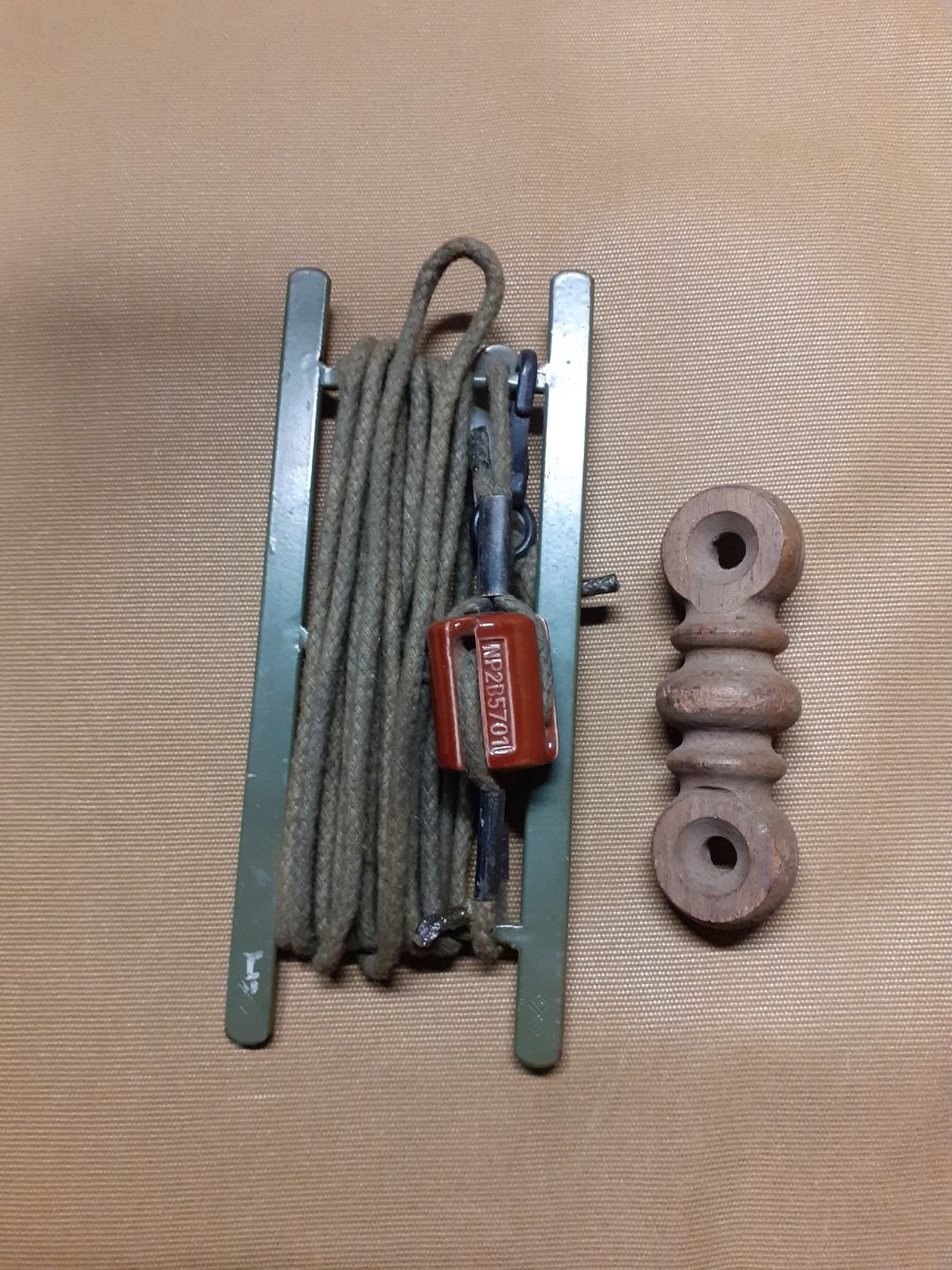

J'ai retrouvé un isolateur de hauban en bois, certainement du modèle américain.
J'ai aussi un hauban rangé sur son support, il est équipé d'un isolateur en porcelaine, mais je pense que c'est français et du moins d'après guerre.

Re, désolé de mon retard à répondre , oui c'est bien après guerre
merci
