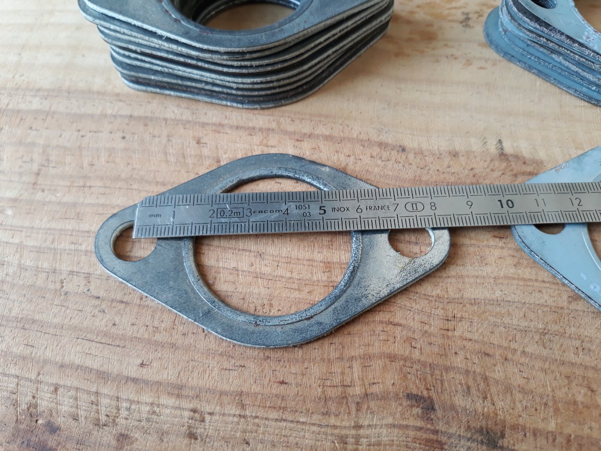

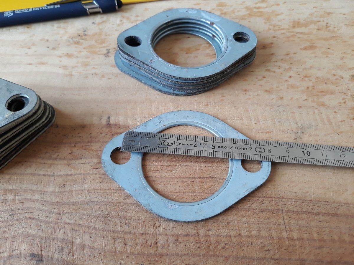

Je suis bloqué j' avais pas prevu qu'il y aurait 2 tailles de joints dans la ligne Marmon ::colere
Je cherche ce type de joints standards tout vehicules ( sur internet la recherche par dimensions hors modele vehicule est quasi-impossible )

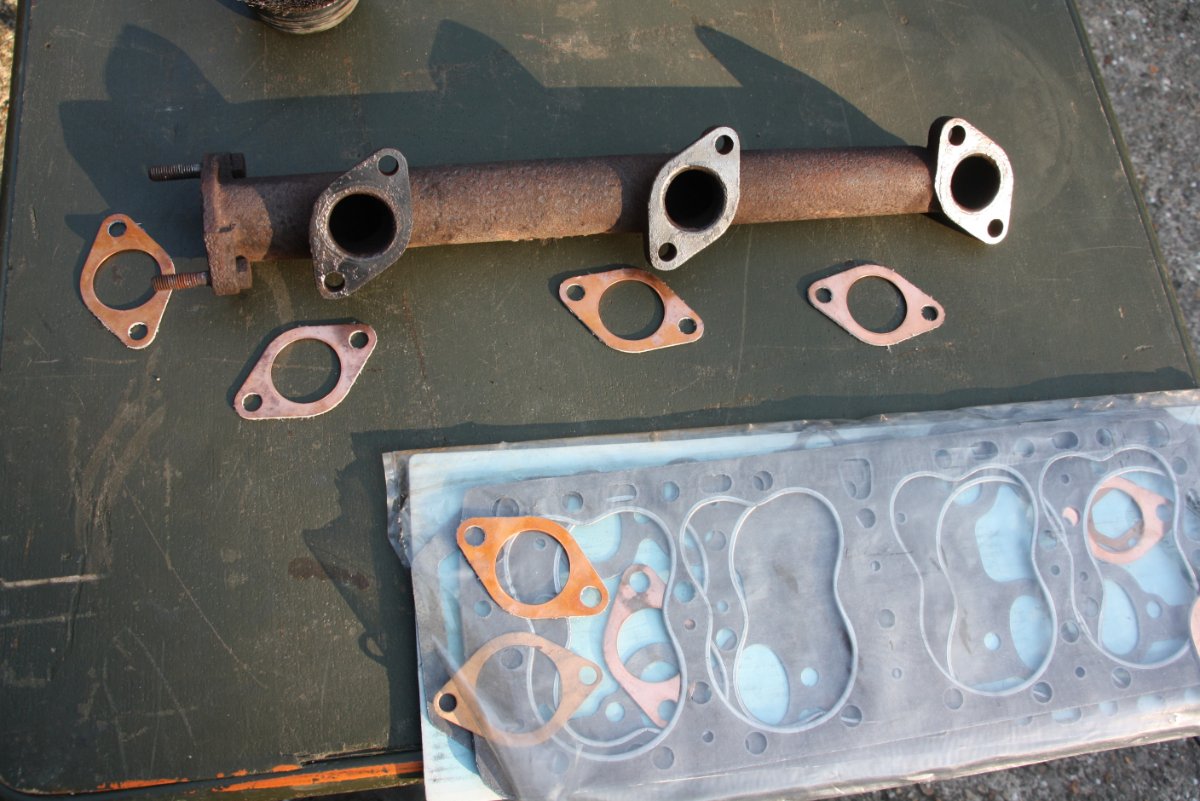

Mais c'est pour le collecteur ? Un joint taillé dans du cuivre recuit sa pourrait pas le faire ?

Diamètres trous fixation : 11,8mm / Entre-axe : 74mm / Diamètre central : 41,8mm :
Diamètres trous fixation : 11mm / Entre-axe : 71mm /Diamètre central : 46,8mm :

les pochettes ne contiennent que des joints de collecteur/sortie collecteur donc pour les 2 tubes du Y ça va, mais le diametre est augmenté ensuite pour la sortie de Y, la rallonge droite et le pot. On passe à des joints genre 1"3/4 ( environ 44.5 mm de diam interieur ) .
@ Nico : bien les 46.8 mais l' entraxe est un peu faible de 5/6mm...bon, ça peut peut-etre passer.

La tole d' alu ça ne va pas, les brides sont beaucoup trop irregulieres ça s' ecrase pas assez.
@ Nico : MP clin je vais te prendre quelques 46.8, 2mm d' entraxe à manger de chaque coté c'est pas la mort...

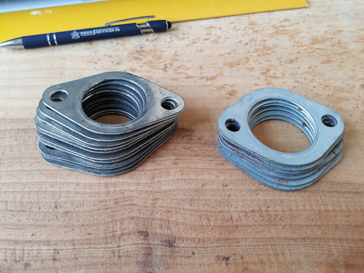

J'avais trouvé des joints identiques mais sans le renfort chez un revendeur agricole Jean Deere. Pochette de 10, il m'en reste :flu

Merci Fahrschule mais il m' en faut au moins 2 voir 4 pour combler les defaux de planéité des brides.

J'ai 8 joints, à 11grammes le joint, je peux essayer par la poste mais elle ne sera ouverte que mercredi. ::accord
