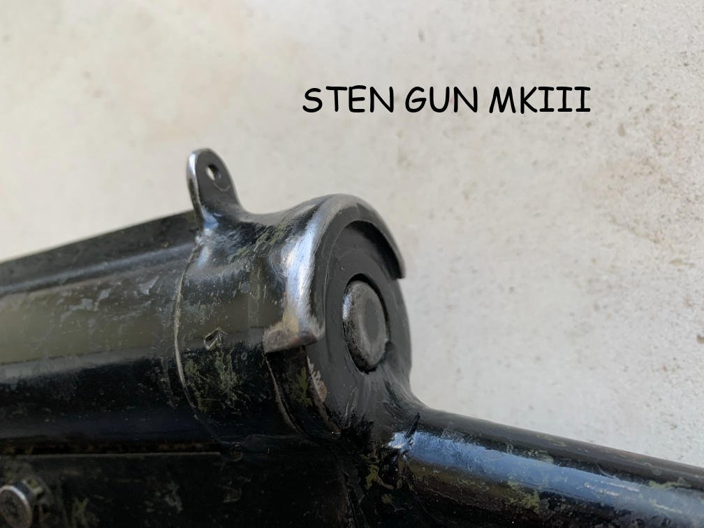

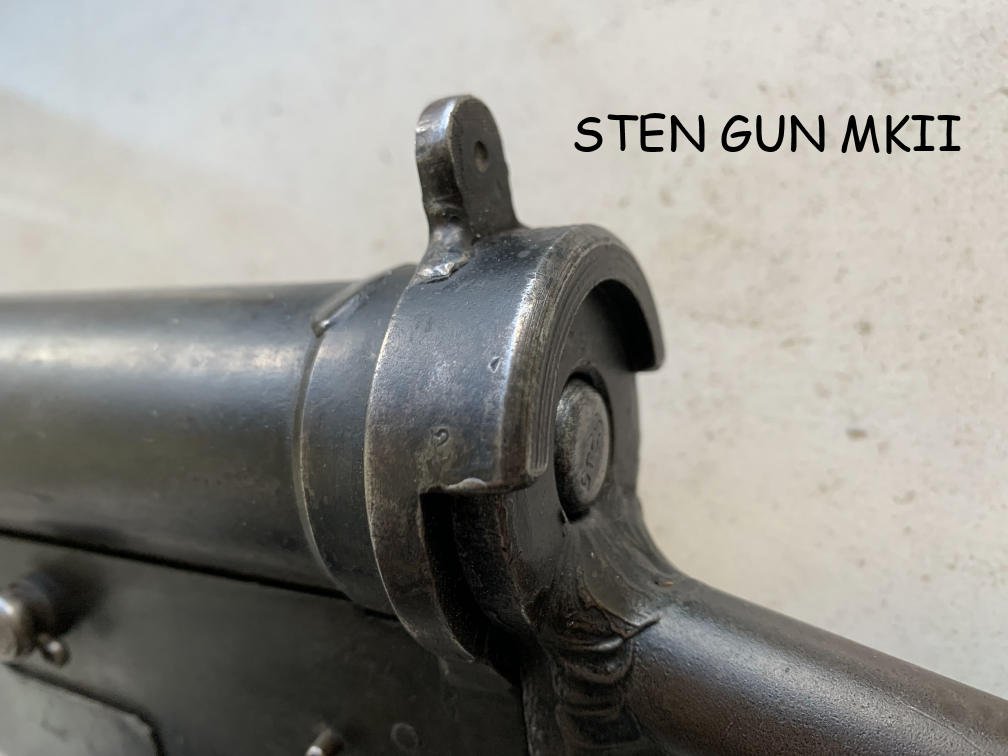

J'ai fait des photos de l’œilleton et en effet, il est soit soudé sur une MKII soit embouti sur une MKIII.
MKII
MKIII
Si l’œilleton a été cassé, il suffit d'en refaire un à la main et de le souder à l'arc. clin . Puis noircir l'acier.

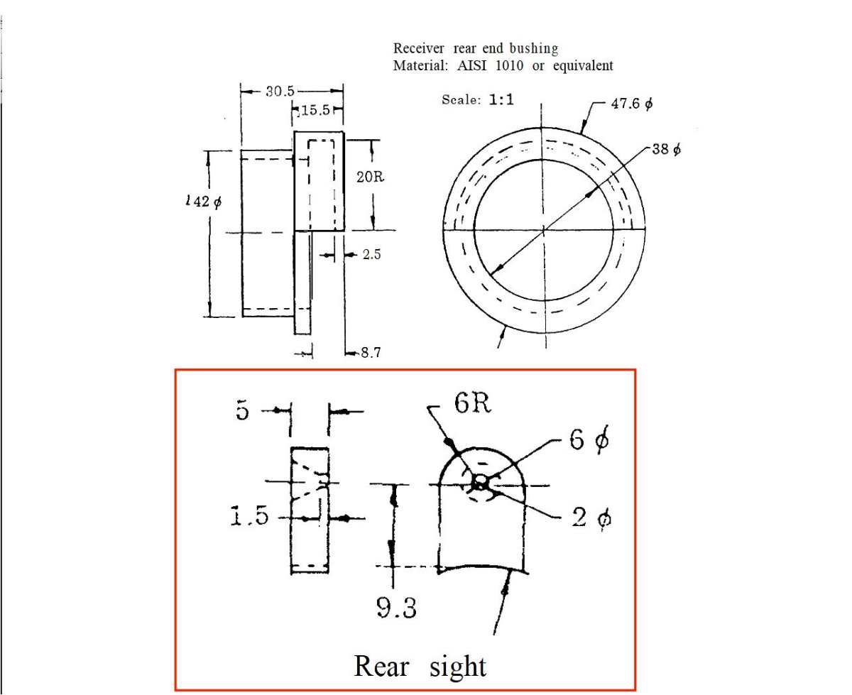

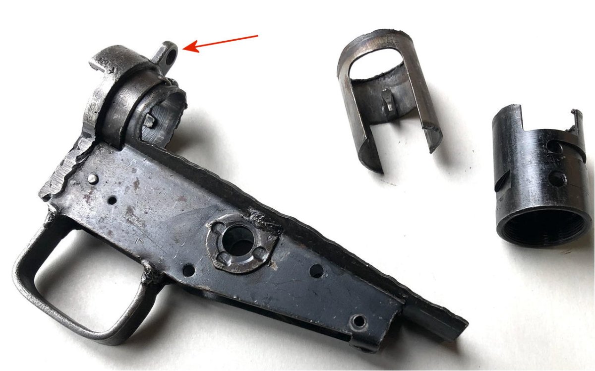

Un bon mécanicien soudeur vous fera cela dans n'importe quel atelier de mécanique.
Voilà la pièce qu'il faut lui présenter après avoir démonté l'arme.
Admirez la finition de cette arme à 10 USD.
Voilà le plan de l'oeilleton à souder sur la bague arrière.
On retrouve les plans 3D de la plupart de ces pièces pour les imprimer dans un Fab Lab.
