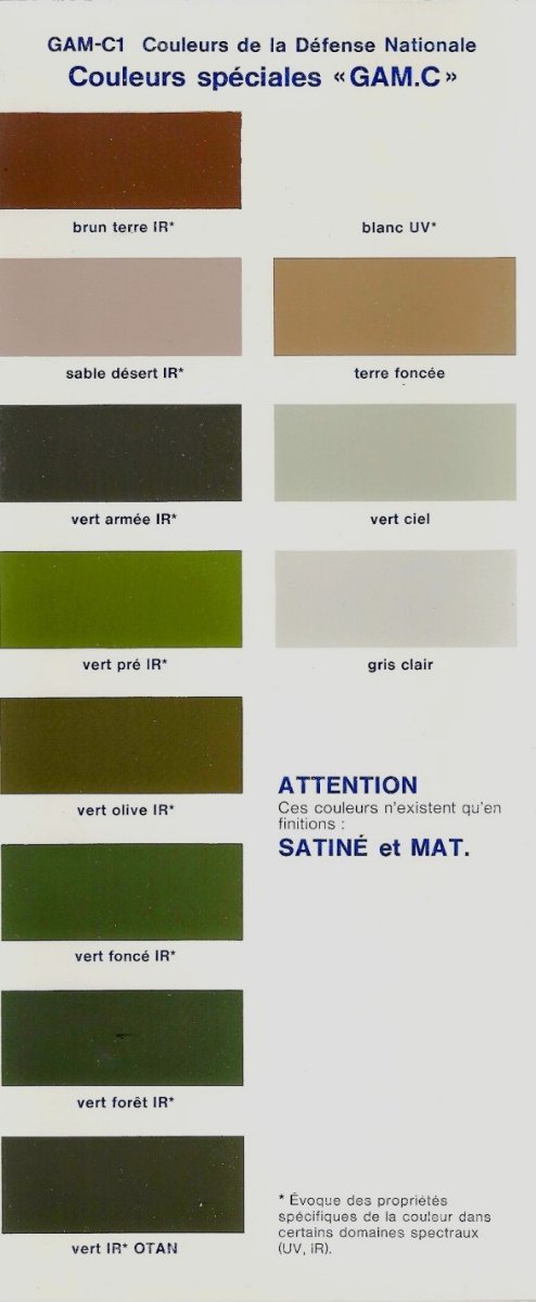

Bonsoir Azerty,
Le vert du trois tons Centre-Europe semble tantôt clair tantôt foncé:
http://www.retro-atelier.com/peintures.htm

Bonjour Lisbert
Merci pour ton nuancier
Le vert Foncé 34X3 référencé DGA , quand on regarde les véhicules militaires 3 tons camo ,est en fait un vert clair au soleil qui devient vert foncé à l'ombre . Aussi le nuancier ne parle pas beaucoup.

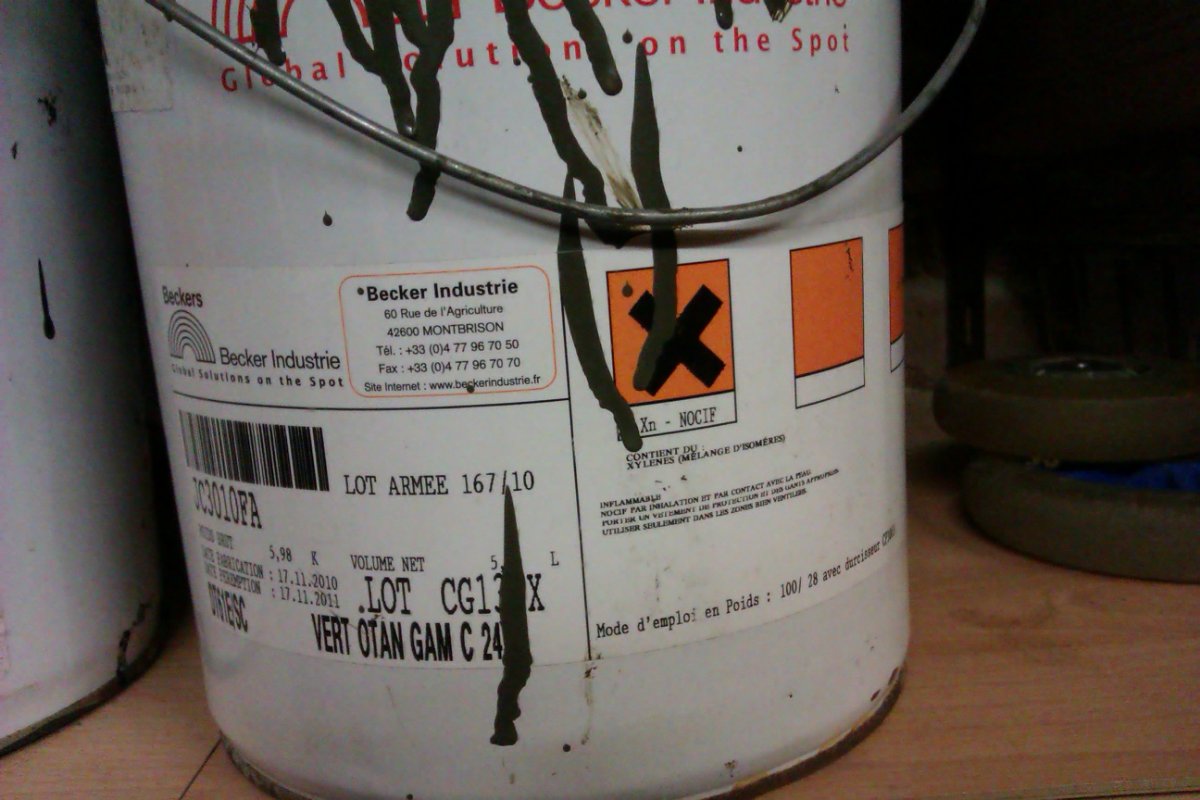

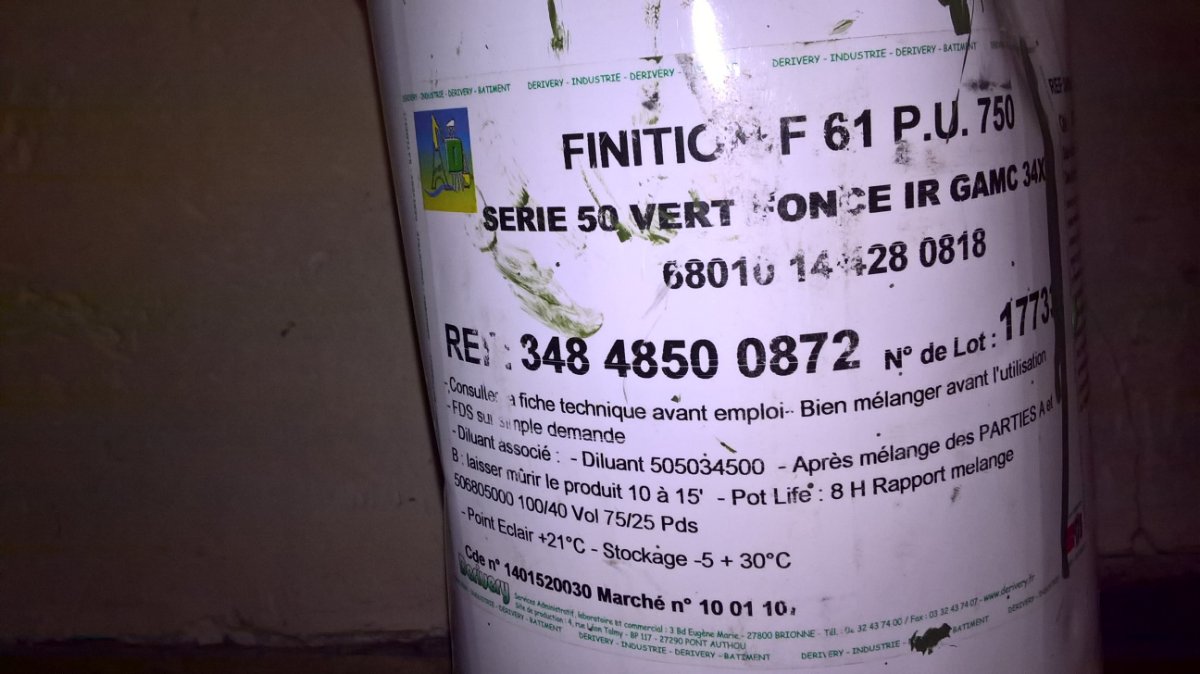

le pot blanc estampillé SERIE 50 VERT FONCE 34X? ( sans doute 34X3) est fabriqué par Derivery industrie à coté de Rouen.
J'ai eu confirmation que la référence 34X3 correspondait a la référence armée utilisée précédemment par Beskers industrie et par Blancomme.
34X3 C'est donc le bon vert qui correspond au camo 3 tons
A titre indicatif Derivery industrie a des représentants régionaux qui peuvent vendre au particulier.
Quand au pot de la deuxième photo du dessous de chez Beckers c'est un vert otan 24X5 bien plus foncé que le 34X3. ::coucou
