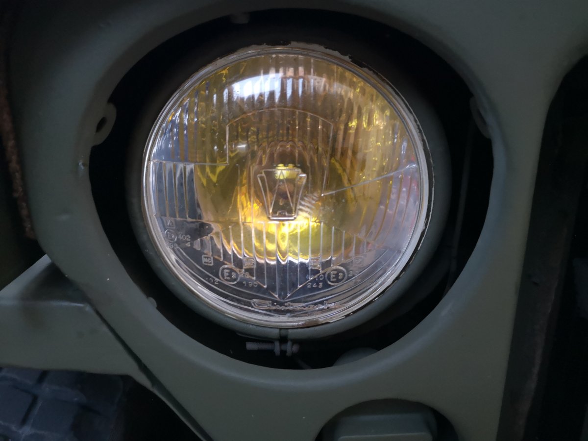

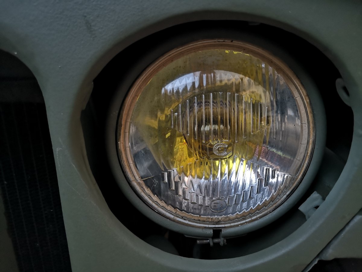

Bonjour, actuellement, j'ai ces phares :
Gauche
Droite
Je recherche un modèle identique que celui de Gauche ( celui avec le A) et dans un même état de clarté de verre . ::accord :smile:

Bonsoir
Le A c'est la première lettre de la marque Auteroche

Ils en faisaient pour les tracteurs. Je les revois sur le Massey. Est-ce que ce sont les mêmes??? Si oui, ça vaut une trentaine d'euros sur les sites de pièces détachées.

Bonsoir, ce sont donc des modèles Auteroche, je cherchais mais ne trouvais pas le nom ! ::gene
Ces optiques ont bien été posé sur les M201 de l'armée ?
J'en ai vu chez le revendeur JSE, est ce exactement les même ?
Ou bien , est ce que ceux-ci sont dispo ailleurs ? ( Sans risque de se tromper )
Merci de vos précisions . ::cool

D'après cette page du forum d'à coté https://sosjeependetresse.forumactif.or ... de-la-jeep il y a eu 3 marques de phare sur la M201, Marchal, Cibiè et Auteroche. Sur cette page on voit aussi le support de lampe spécifique pour disposer d'une veilleuse installée sur les modèles M201 24V
Pour avoir cette possibilité il faut découper (avec une mini-perceuse et un mini-disque de découpe) un peu l' entourage métallique des lampes pour faire une ouverture pour laisser la veilleuse type navette éclairer le phare.
Les lampes avec cette ouverture ne sont plus disponibles, il faut bricoler un peu.
J'ai été voir la liste de JSE, c'est bien des phares Auteroche ancien stock de l'armée, il faut demander l'état des optiques, car des fois on a des mauvaises surprises avec le matériel d'ancien stock armée.

Merci pour ces infos ::cool
C'est ce que j'ai des veilleuses navette.
J'ai réussi à dégoter 4 lampes avec la lumière incorporée pour la veilleuse.
Je vais donc voir pour un optique Auteroche afin que ça soit unifié.
