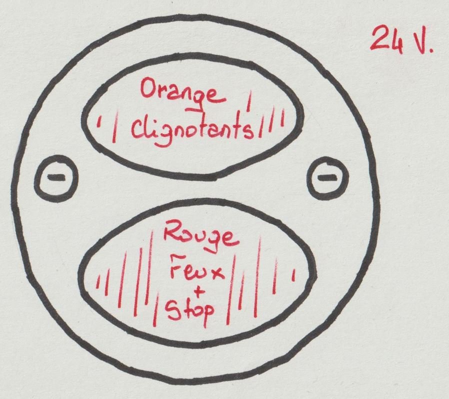

Message par jmcqo » 10 nov. 2021, 17:53
Je suis à la recherche de feux AR pour ma M201 dont la porte de feux soit conforme au croquis posté ci-dessous. L'idéal pour moi serait d'avoir les deux feux complets (porte, cloison intérieure et cabochon AR, ampoules inutiles lol). Je circule en ce moment avec des feux dont la portée me semble bien réduite dans la circulation urbaine (je suis à Aix en Provence).
Merci d'avance
JMC

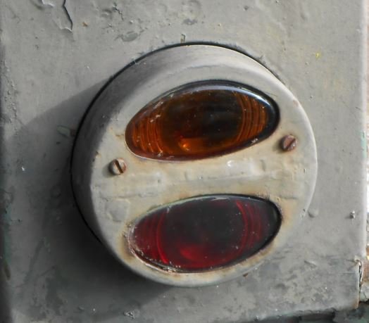

Message par jmcqo » 13 nov. 2021, 17:03
Pour être plus complet sur mon sujet, je recherche tout spécialement cela, même en état fort médiocre comme illustré ( photographié sur une épave ce jour, épave dont le propriétaire semble préférer son pourrissement à la vente même en pièces détachées).
JMC

Message par michel 34-fr » 17 nov. 2021, 15:00
Bonjour, juste au cas ou ....... ce type de feu avec et surtout la couleurs orange se trouvait souvent sur les R2087. Malheureusement des R2087 on en trouvait souvent dans les casses, mais depuis quelques temps ils s'y font beaucoup plus rares. Bonne recherche.

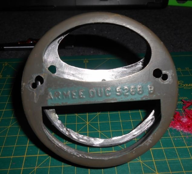

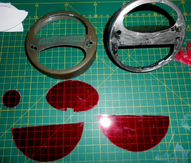

Comme pressenti, je n'ai pas eu la chance de trouver les feux AR que je souhaitais car ils sont devenus RARES ces feux armée DUC 5662B pourtant si banals. Alors, que faire ?
Je me suis résolu à bricoler à partir des portes de feux originelles en modifiant l'ouverture de la partie basse de la cloison intérieure en évidant en demi-lune. Le but reste simple - au moins pour le côté gauche - faire en sorte que le feux STOP soit mieux visible par les automobilistes se croyant tenus de rouler derrière moi.

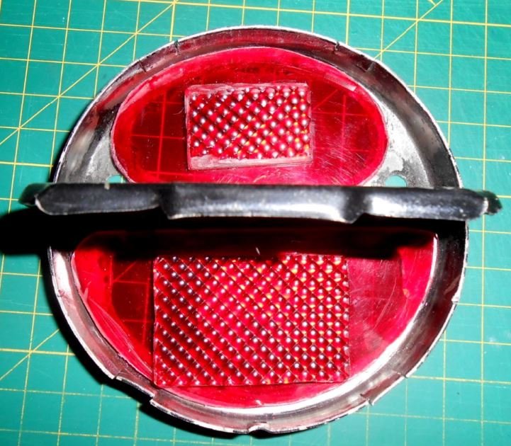

Etape 1: filer dans une grande surface pour acheter 2 boîtes de chocolats Mon Chéri pour bénéficier du plastique rouge de l'emballage. L'épaisseur est trop mince, je le doublerai par soudure à la cyano.
Les parties constitutives du feu modifié
Etape 2: modifier l'ouverture de la cloison intérieure, c'est l'opération la plus pénible. La tôle est doublée et faite pour résister à mes efforts. On arrive (médiocrement) avec de petits disques à tronçonner ajustés sur une petite Dremel en saupoudrant le tout de beaucoup de patience.
la cloison intérieure évidée en demi-lune... un peu galère
Etape 3: découpe du plastique rouge agrémenté de chute de feux AR de remorque pour tenter de réaliser une sorte de diffuseur de lumière. Au final, remonté, le machin n'est pas si mal dout et se voit bien mieux qu'à l'origine.
l'intérieur du feu après positionnement de l'ensemble
Pour l'instant, je renâcle pour repartir en guerre sur le feu droit et puis je n'ai plus de chocolat ! Par ailleurs, j'aurai appris de mes tatônnements et m'empoisonnerai moins la fois prochaine.
