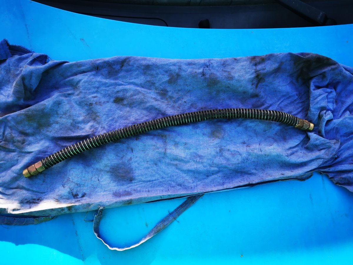

Bonjour, je voudrais remplacer mon flexible d'arrivée d'essence, situé entre le filtre à essence et la pompe AC. Il fait 50 cm de long mais je ne trouve rien du tout. Merci de votre aide

Il faut aller voir un hydraulicien. Quelqu’un qui fabrique des flexibles (carrossier industriel, chronoflex,AD pl qui ont des magasins de pièces détachées, etc....)
Ils vont récupérer les raccords et les remettre sur un nouveau flexible .
C'est toujours ce que je fais, c'est plus simple et souvent moins cher.

Bonjour, merci d'avoir pris le temps de me répondre, je vais chercher de ce côté.

ou un magasin de matériel agricole !

A l’œil, ça ressemble très fort au tuyau flexible entre filtre à huile et capot de distribution sur les jeep MB ou GPW.
Un long
https://www.jeepsudest.com/boutique/4-m ... ng-tresse/
et un court
https://jeepest.com/fr/moteur-mbgpwm201 ... -jeep.html
Il existe un modèle long et un court et un modèle avec gaine noire.
A mon avis les connecteurs doivent être les mêmes.
