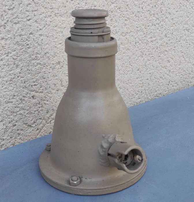

Une de ce type
manivelle cric.jpg (77.16 Kio) Vu 5101 fois

Par contre la vis sans fin du cric décroche sous la charge quand on tourne la manivelle
bonne recherche ::coucou

Le décrochage vient peut être de l'usure du "palier" de la vis qui est entraînée par la manivelle.il y a probablement trop de jeu, et ça saute sous l'effort. Je ne me rappelle plus comment c'est fait dans le cric

Ca peut venir également du socle qui est déformé, j'ai réparé un cric en enlevant les rivets, en redressant la plaque et re-riveté la plaque.
Ca m'a permis de bien nettoyer la vielle graisse et virer les cochonneries qui étaient à l'intérieur ...
Bonne journée

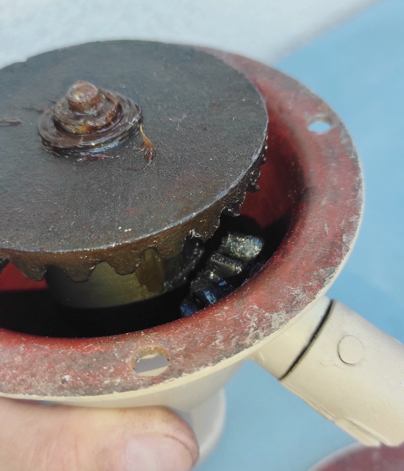

Comme je n'aime pas raconter des conneries, j'ai démonté mon cric bouteille, c'est ce modèle.
En démontant le fond et en retournant le cric on voit le mécanisme, la manivelle fait tourner un petit pignon qui s'engraine sur le gros pignon qui forme l'écrou qui fait monter ou descendre la tige filetée du cric. L' appui du grand pignon se fait sur une pièce épaulée qui sert de siège et qui prend appui sur la semelle du cric.
Si cette pièce est usée il y a trop de jeu entre les dents des pignons, si le guidage en rotation a aussi trop de jeu c'est pareil.
j'ai écarté les 2 pignons pour la photo
pignon cric.jpg (109.97 Kio) Vu 4985 fois

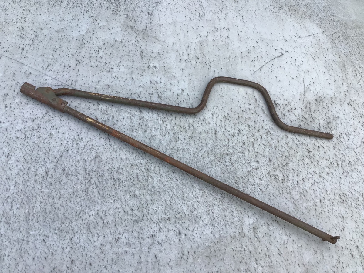

La société smi vends ce type de rallonge
Leur site est jeepdodgegmc
Cdlt
Beamish
Messages : 148
Enregistré le : 28 déc. 2014, 17:12
Re: Recherche manivelle cric M201
Message par Beamish » 04 oct. 2023, 15:01

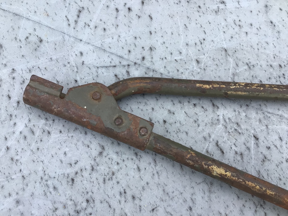

Comme celle ci ?
Filitosa
Messages : 2027
Véhicule(s) : Jeep M201 1957
Message par Filitosa » 04 oct. 2023, 16:01
Oui, ça c'est une manivelle de cric de M201
Beamish
Messages : 148
Message par Beamish » 04 oct. 2023, 17:53
Voir MP
Messages : 5721
Message par jeep-fr » 04 oct. 2023, 21:38
::coucou Dans le même genre, j'ai celle-ci dans mes archives. Civil ou militaire ?!... Je ne saurai dire.
