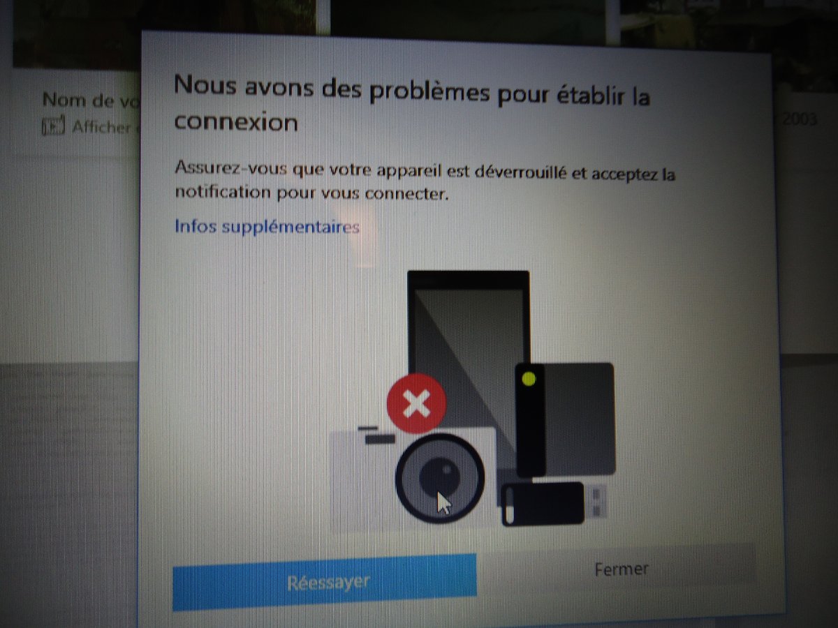

Devant continuer mon travail malgré les conditions actuelles,j'ai dû acheter un scanner portable (iris scan5 anywhere) pour envoyer des documents et factures.
Equipé d'une carte SD comme mon APN. Cependant il apparaît ce message à chaque fois que je veux transférer un fichier,aussi bien en laissant le cable USB branché ou en insérant uniquement la carte dans le PC.

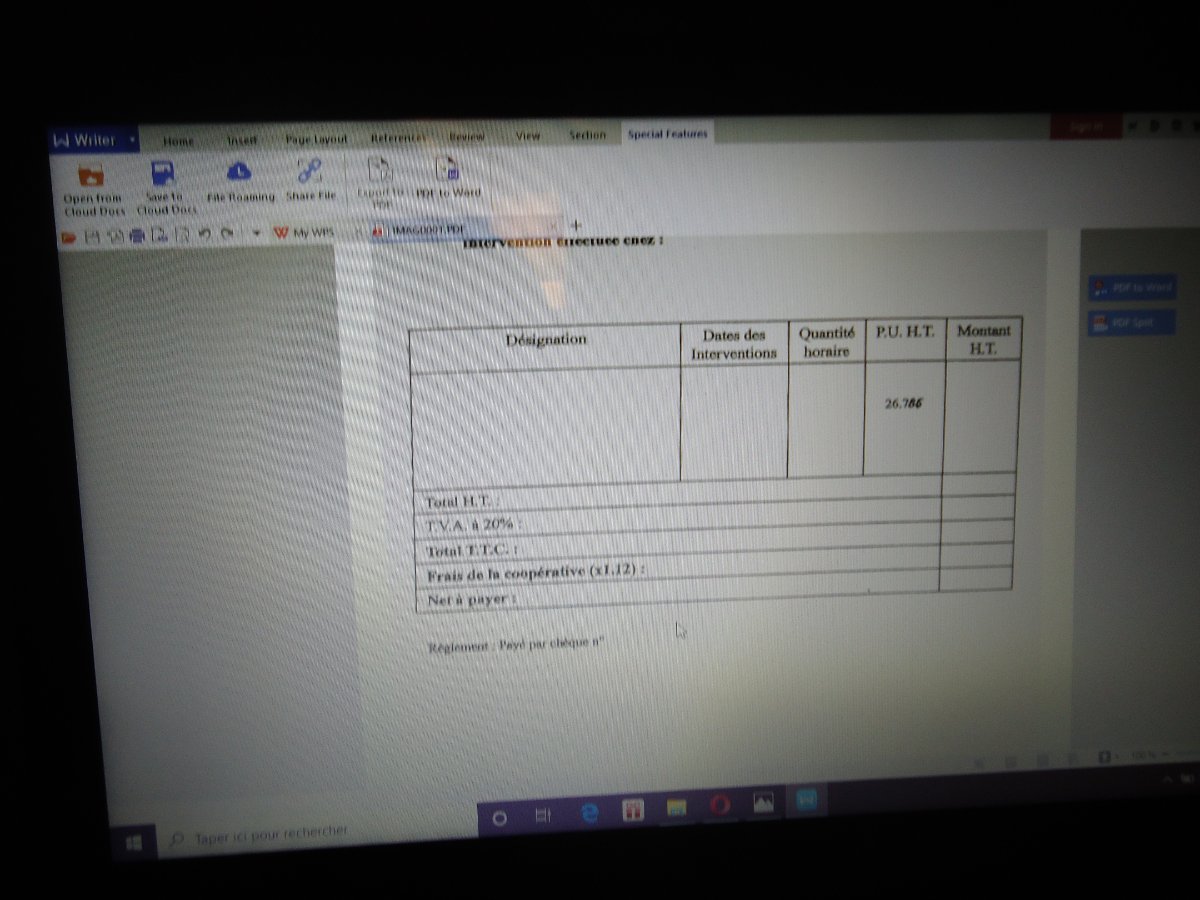

J'ai bien réussi à retrouver mes documents scannés dans le PC dans un fichier OPEN OFFICE, mais tout est en Anglais.
Merci de votre aide.

-Ton pilote est a jour ?
-Ta carte SD est protégée en écriture ? --> Déverrouille le loquet sur le coté.
-Essaye une autre carte dans le même lecteur pour voir si ca vient du port ou de ta carte.

La carte est dévérouillée.(je n'avais même pas remarqué le locquet :flu )
Avec ma carte SD de mon appareil photo insérée dans mon ordi,ça fonctionne.
Pour les pilotes,j'ai reçu un message voulant me faire installer winzip driver,et il m'a été détecté 6 pilotes obsolètes(pour les mettre à jour,on me demande 35 euros d'abonnement par an, j'ai donc arrêté ne sachant pas si c'était nécessaire) et tout le reste est à jour apparemment.
Je le redis encore une fois, tout ce qui concerne l'informatique est du "charabia" pour moi,je n'y connais rien ::incomprehensible et j'ai toujours peur de télécharger quoique que ce soit qui pourrait nuire à mon ordinateur.

Je suis allé voir ce qu'est Winzip et c'est une connerie inutile. Tu n'a pas besoin de ça pour mettre tes pilotes à jour:
- gestionnaire de périphériques, choisi le composant, clic sur la petite flèche et tu clic sur mettre à jour le pilote. Pour ton lecteur SD ce doit être quelque chose du genre "périphérique de technologie mémoire".
Essaye de le mettre à jour, relève le fabricant, va sur son site pour voir s'il propose une mise a jour.
Autre chose toute bête, ta carte SD n'est peut être pas dans le bon format.

Et essaye de mettre ta carte SD dans ton appareil photo pour voir s'il la reconnait.

Pour en revenir à cette histoire, j'ai modifié le format d'image dans le scanner(JPG à la place de PDF) et re-formater la carte SD à partir du scanner et là ça marche.
