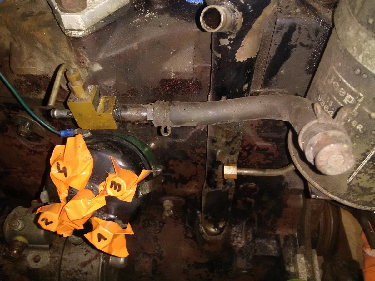

Vous pouvez apercevoir sur cette photo, ce que je pense être une prise d'air posé sur ce L en laiton (je l'ai démonté).
Coté gauche la durite (je l'ai enlevé) descend jusque sous le moteur et logiquement ce serait autre reniflard ... :flu

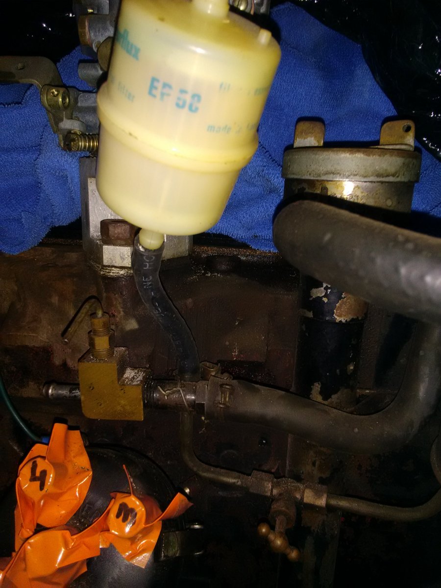

Coté droit, suivre la durite, et regarder la photo suivante:
C'est bouché au bout...
A l'origine ou devait se brancher cette durite ? Pour info le moteur est un Hurricane.

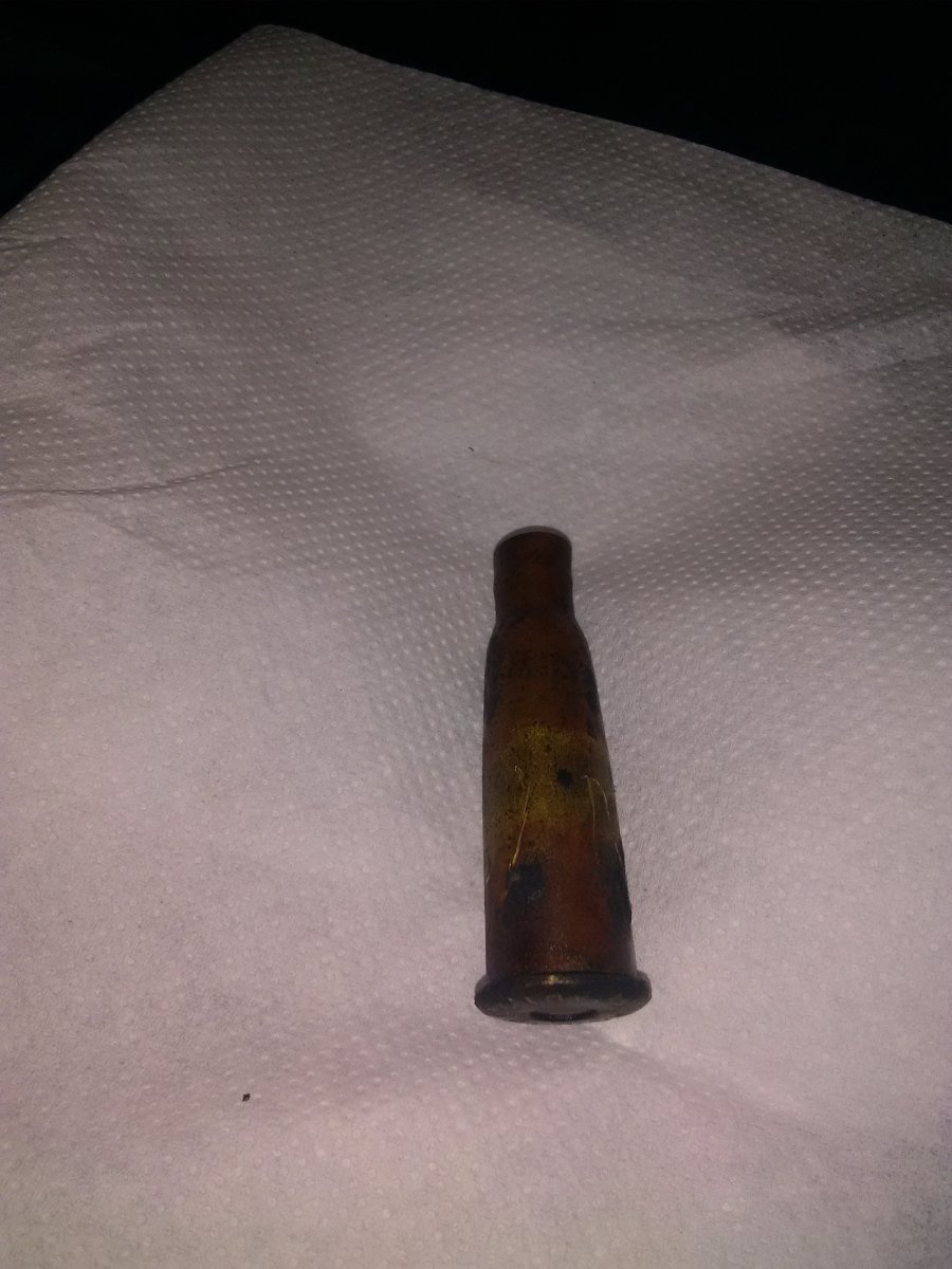

l'est pas en liège le bouchon ::surpris

Message par Adjudant St Yorre » 08 sept. 2020, 22:02
C’est un étui de 8 mm Lebel

Message par CARGOKATKAT » 08 sept. 2020, 22:21
Systeme D non percuté :mrgreen:
Re: Enigme
Message par Laurent 63 » 08 sept. 2020, 22:47
C'est vrai que pour la mécanique rien ne vaut un étui de Lebel , avec cette forme conique c'est universel :mrgreen:
En effet là y'a bidouille . Normalement dans les grandes lignes de la mécanique le reniflard débouche dans la boite à air .

Message par JP31 » 09 sept. 2020, 14:17
C'est le coté qui était bouché qui va dans la boite a air ?
Re: Enigme
Message par Laurent 63 » 09 sept. 2020, 16:02
Si c'est bien ce que je pense , oui
