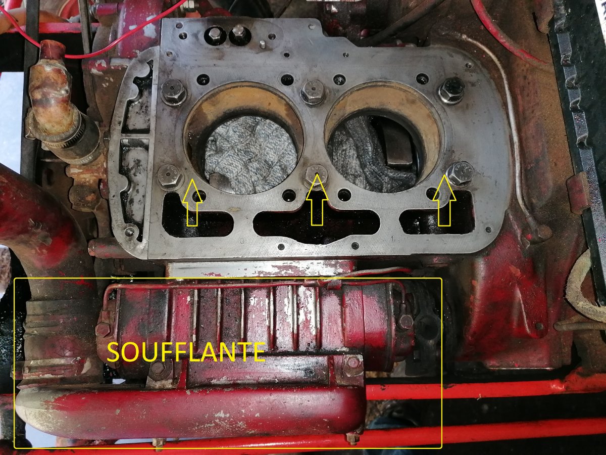

Sur ce moteur il y a aussi un carter supérieur . Celui-ci sert a recueillir en permanence l'air produit par la soufflante afin de l'amener dans les cylindres , la pression doit être de 0.2 à 0.3 Bars constant . En gros c'est un carter pressurisé à l'air .
Les cylindres sont muni sur leur parti basse de lumière sur la quasi totalité de leur pourtour . Quand le piston est au PMB l'air s'engouffre et chasse les gaz de combustion de la chambre tout en emmenant de l'air frais pour le prochain cycle de compression / Injection .

Huaaah... ::afraid Complexe.
Ca se comprend, c'est un djasil ::nul une sorte de suralimentation en air avant l' heure en fait..

Sur les moteur Diesel 2 temps de la marine marchande y'a une soupape d'échappement en haut qui s'ouvre au PMB et une arrivée d'air par la soufflante à 3 bars , mais le piston fait une autre taille :mrgreen:
