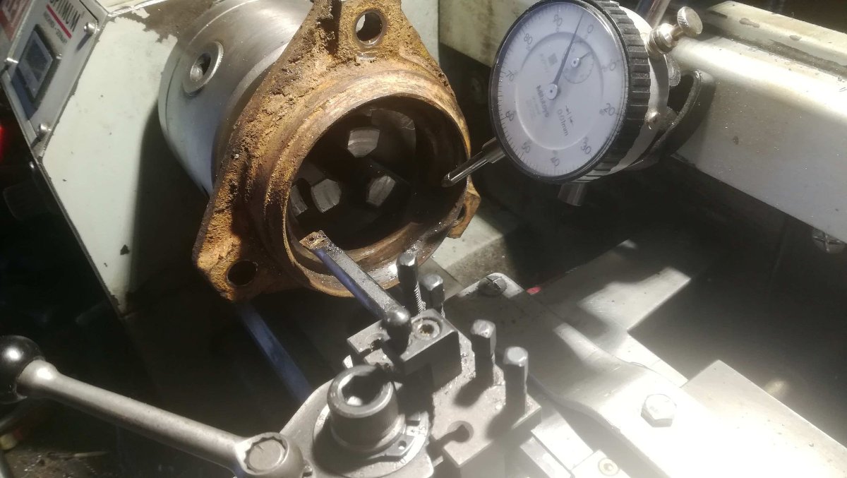

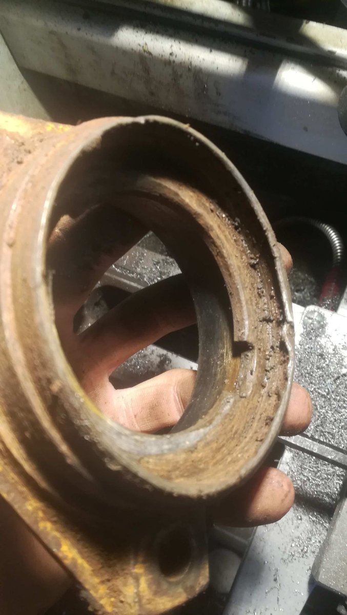

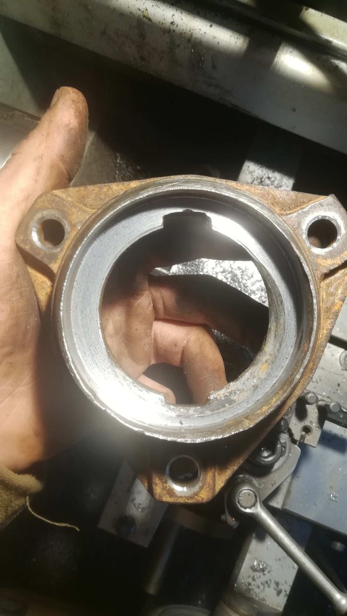

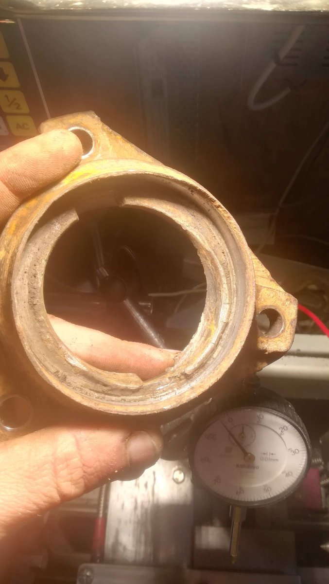

alors aujourd'hui vu le temps je me suis mis au chaud pour extraire les roulements , constater les dégâts et ça il y en avait et refaire les logements des spi .
Le plus dur aura été de caler ça dans le tour de manière à ce que ça tourne parfaitement rond :flu
On voit bien comme la matière à été chassée par endroit et enlevée à d'autres , mais après mesure j'ai suffisamment d'épaisseur pour pas avoir à faire un rechargement de matière avant d'usiner . C'était limite ::septik

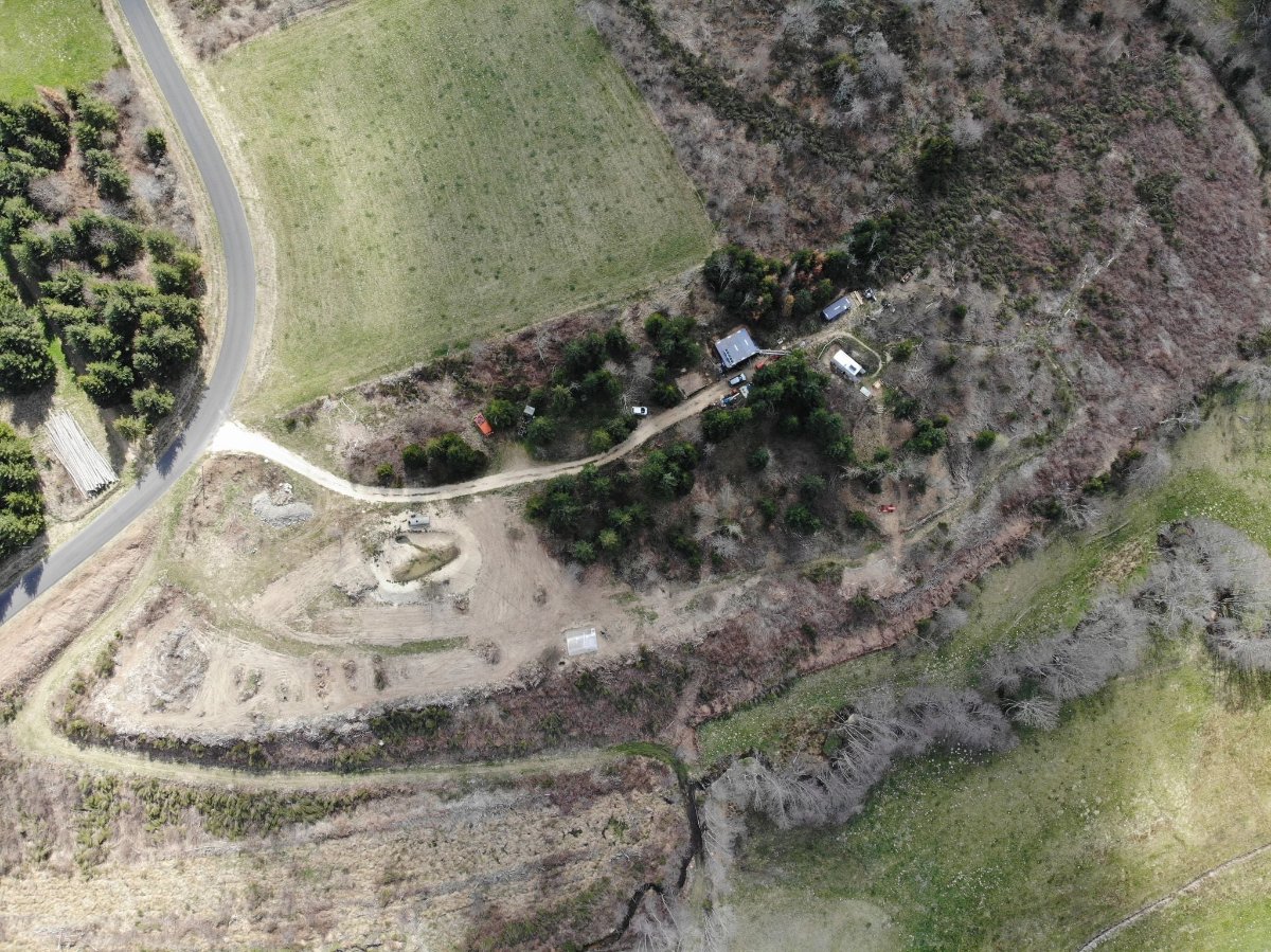

Je fais tout dans mon "atelier de brousse" comme je l'appel . Au milieux de nul part et en autonomie pour l'elec .
On a fait une petite vue de drone à avec l'aide d'un ami qui est équipé , j'en profite donc pour en parler et partager la photo :smile:
Au moins je suis tranquille , personne m’embête et je dérange personne . Je peux faire hurler les moteurs ::mdr2
