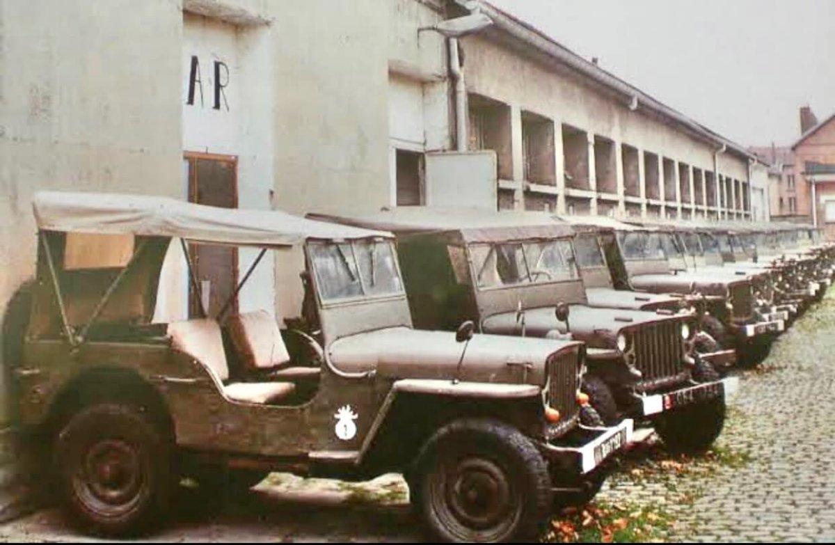

Message par mangousta » 31 août 2021, 22:14
Des jeep gendarmerie dans les années 90 à saint denis. Il y a de tout
SD 93.jpg (132.44 Kio) Vu 2059 fois

Message par jo21 » 01 sept. 2021, 06:48
Bonjour mangousta, je suis sympa cette photo.
Un beau mixage de cales bois ou ferrures sur le pare-brise.
Je ne savais pas que les rétro étaient fixés aussi sur le dessus des ailes !
De même, on constate encore en 90 la grenade de wagonnage au lieu du rond blanc.
Merci du partage. ::cool
