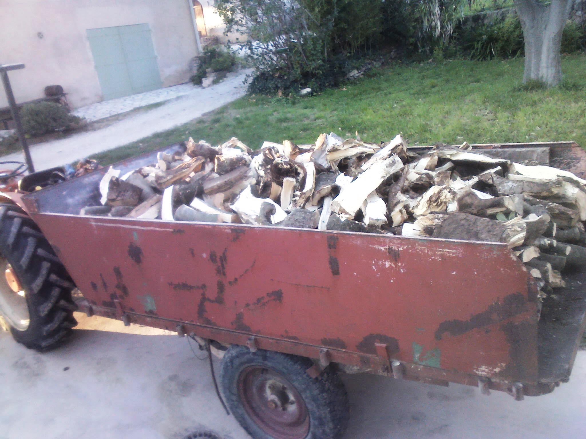

je viens de voir ton post .... ::pleur ::pleur ::pleur
sale coup
et comme l'as si bien dit Nicolas ...avec de la douceur et du temps ,tu devrait y arriver ..
et en rajoutant : qu'en enlevant tout l'essieu et fixé solidement au sol la caisse + châssis afin qu'il ne se vrille
j'avais eu le me^me problème sur les 2 panneaux avant et arrière avec une poutre de 500 KGS ET EN JOUANT AVEC PALAN /SERRE et vérin ,j'y étais arriver au bout de 2 ou 3 jours
il te faut laisser le temps a la tôle de reprendre son chemin ...
bon courage pour la suite

je positive cela donne du bois pour le futur
KikiMutt
Re: un coup de mistral
Message par KikiMutt » 16 déc. 2018, 19:50
ha ca y est dejà Navy ? tu as redressé la Bantam ?
punaise ... tu as même eu le temps de passer la sous-couche rouge ::peur
::mdr2 ::mdr2
