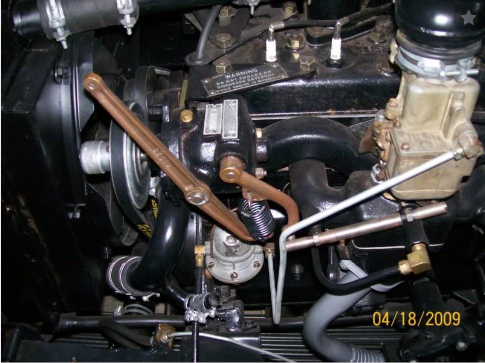

J'ai trouvé cette pièce dans un carton rempli de pièces pour Jeep.
Ce n'est pas une pièce de Jeep. Ressemble à une biellette pour carbu ??
Longueur environ 16cm.
Ca dit quelque chose à l'un d'entre vous ?
Merci parvance

vu la longueur sur la photo , je dirai un montage perso concernant la commande de tringlerie pour le câble d'embrayage ..
j'ai fait un truc similaire :
je la conserverai et ou a utiliser:...... a voir sur la deuxième photo l'usure de la tige .??.......

Ca aurait pu être une piste. Mais je viens de controler et elle est trop courte de presque 10 cm. N'empêche que ton montage est super !
Je suis tombé en panne en rase campagne et de nuit à cause de cette tige d'embrayage qui a cassé.
Elle avait les mêmes symptomes que la tienne ....

Ca fait un peu gros pour de la tringlerie de carbu non ? Même sur les camions de la même époque c' est plus fin que ça, genre tige de 5mm

Ah oui j'ai oublié de donner le diamètre .... 6mm
A+
Re: Identification pièce inconnue
Message par CARGOKATKAT » 02 déc. 2018, 20:10
C'est vrai que sur la photo l' ecrou est proche de 10 donc tige de 6, mais ouais ça fait quand même gros pour de la tringle d' accélérateur...

tige de commande de la clim ... ::mdr2 ou de l'ABS :smile:

::nonnon Jacques, commande de gouvernail

Bonsoir, c' est une biellette de liaison entre le governor et le carter de jeep, pour les jeeps agricoles, en tous cas, la rotule est la meme.
Le governor sert a maintenir le régime moteur constant, meme dans l' effort.
Ce principe a aussi été monté sur les groupes electrogène avec moteur jeep, il faudrait chercher aussi dans ce sens....

agrijeep a écrit :Bonsoir, c' est une biellette de liaison entre le governor et le carter de jeep, pour les jeeps agricoles, en tous cas, la rotule est la meme.
Ahhhhh ce serait donc peut être une pièce de Jeep.
Ce qui expliquerait sa présence dans un carton de pièces pour Jeep.
