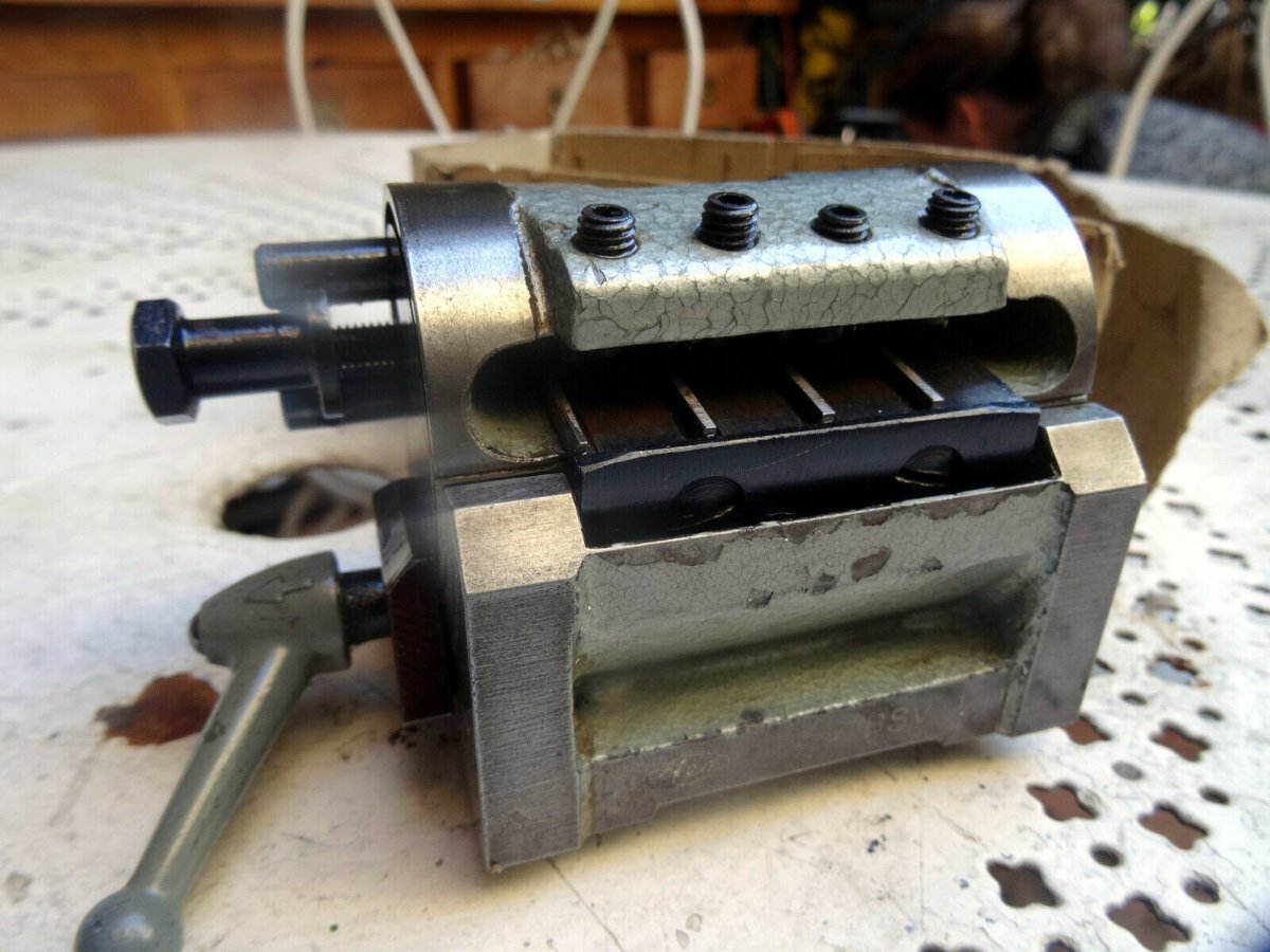

Quelqu'un saurait me dire à quoi sert cet outil ...

Salut a tous

On dirait un porte outil multiple et orientable. Aprés, des accessoires d' usinage speciaux y'en a des tonnes
Tu as essayé le forum passion-usinage ?

Peut être un alidade?
Il y a des marquages en Allemand, je crois, déjà, peux-tu nous dire ce qu'il y a marqué dessus ou faire une photo?

Oui, ça ressemble bien à un outil de tour c'taffaire.

C'est un outil d'usinage , de marque Elem avec la mention BSV . L'outil n'est pas à moi , en faite je regardes les enchères de ce genre de pièces et j'ai besoins de savoir a quoi c'est destiné car je pense lui avoir trouver une utilité pour une de mes machines mais je n'en suis pas encore sûr .

pour faire des copeaux ....mais de fer ..!!
peut être un emporte pièces pour tubes ?
en tout cas , il y a un porte fer à ...?
la partie avec les 4 vis a 6 pans creux .. c'est bien pour fixer une pièce ...

Essayer une Traduction:
Anschnitt links/rechts= Saignement gauche/droite
Brust links/rechts= Sein ou Buste gauche/droite

Sur la tourelle du tour tu mets ton porte outils avec plusieurs outils à des cotes différentes croissantes et quand tu lances ta vis d'avance en une passe tu augmentes l'épaisseur de métal enlevé. En une passe tu en fais plusieurs, là on peut mettre 4 outils de coupe.

C'est pas con du tout ça !
Par contre faut un tour avec des Watts , faut de la moelle quand même pour lever du copeau sur 4 outils en même temps .
