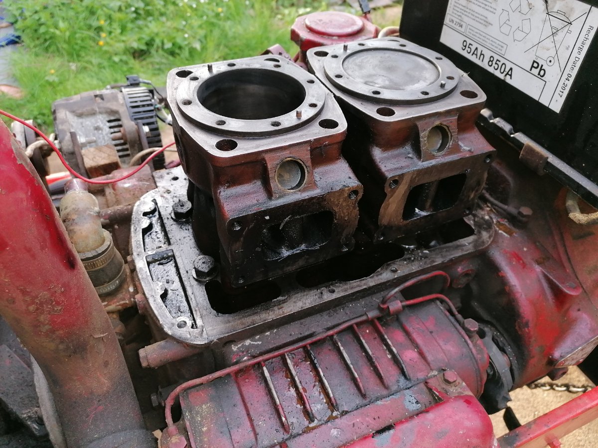

En ce moment j'utilise beaucoup mon tracteur , un Massey Harris D821 .
Ce tracteur possède un bi-cylindres Diesel 2 temps . Sa fait 20 chevaux et sa ne consomme rien ::cool Nan vraiment c'est impressionnant ::surpris
D'années en années il chauffe de plus en plus , j'ai déjà modifié le radiateur par un modéle "racing" alu pour honda Civic et le problème est revenu.
En 10 minutes d'utilisation avec le broyeur au cul j'arrive vite aux 100°C ... ::confu

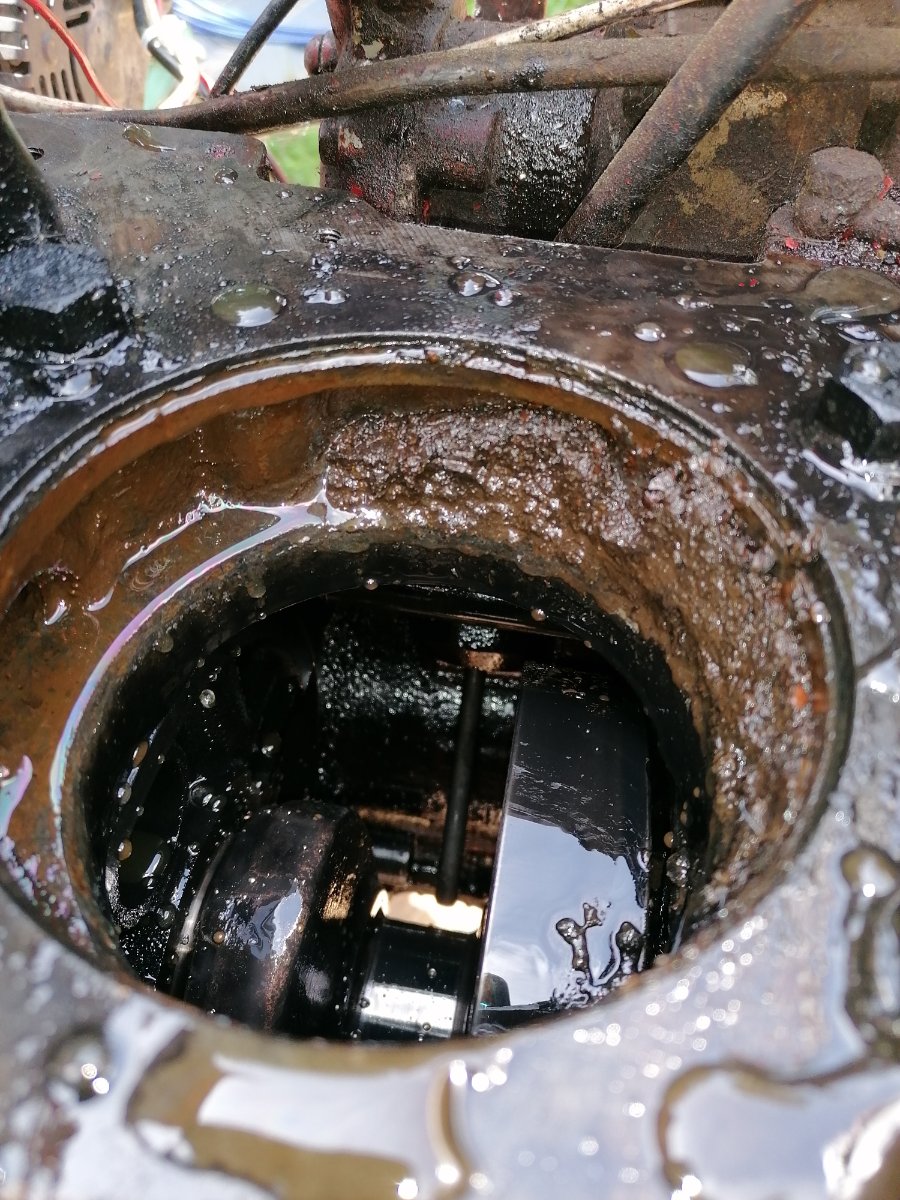

Aujourd'hui en ouvrant une purge du liquide de refroidissement rien n'en est sorti , j'ai glissé le tournevis dans le trou et j'ai vu que c'était plein de rouille ::triste . Conclusion circuit dans le bloc encrassé a mort .
Donc j'ai commencé à ouvrir le moteur et voici les photo de ce superbe moteur peu commun

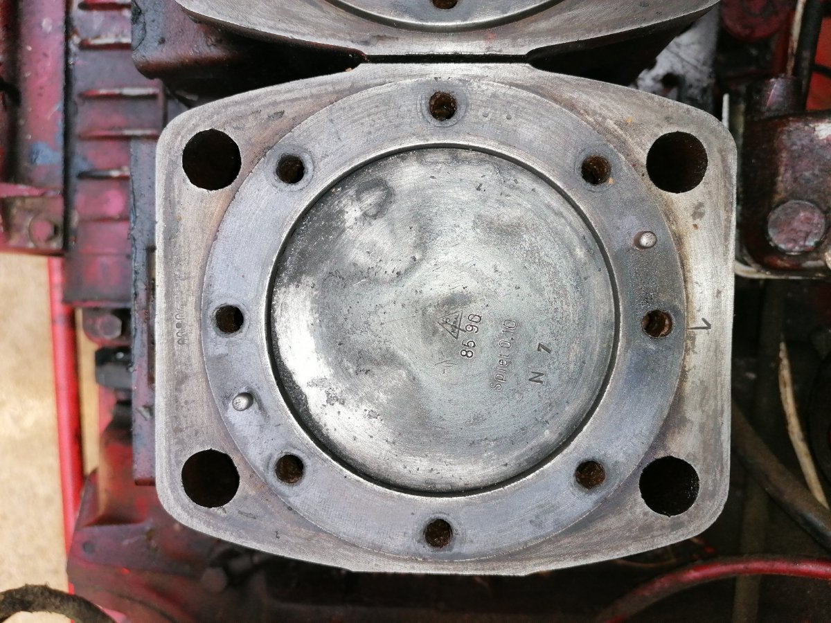

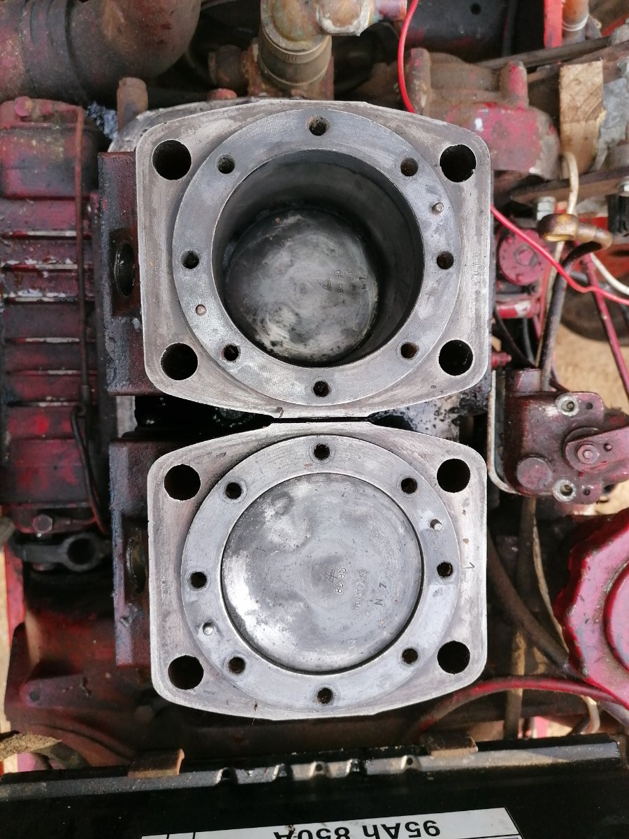

Le moteur est de 1959 , il n'a jamais été refait du-moins pas à ma connaissance . J'étais étonné de voir la propreté des cylindres après avoir passé un simple coup de chiffon sec .

Cet aprés-midi faut que je démonte les cylindres , a priori faut enelever le carter d'huile pour pouvoir accéder au vis de démontage de cet ensemble . c'étais pas prévu que j'ouvre ce moteur avant l'hiver mais si je peux pas m'en servir en été a cause de ses monté en température autant tout faire maintenant .

Si je prends le cas des V8 Cargo et Marmon, les chemises sont ainsi faites que de la rouille s' accumule au fond et emplit lentement le circuit de refroidissement.
En effet l' eau froide entre horizontalement par le bas des blocs cylindre ( 1 pompe par bloc ), balaye les 4 cylindres et remonte verticalement à travers les culasses creuses par plusieurs orifices de circulation.
Probleme : le courant des pompes, deja freiné par les 4 cylindres, doit effectuer un virage à 90° en fond de bloc...Une zone "morte" se crée autour du dernier cylindre, la crasse s' accumule et finit par envahir la moitié arriere des blocs.
J' ai rincé tant et plus, fait tourner à l' eau distillée et au vinaigre, et même fait tourner durites ouvertes avec un balayage constant d' eau claire...Ah il en est sorti de la rouille ::accord par wagons entiers même.. ::vieu2
Mais au final, seul le déculassage et le décrottage des trous de circulation du plan de joint et le decrottage au tournevis des chemises a permis de gagner 10° sur le Cargo, alors qu'il avait reçu un radiateur origine neuf de chez neuf un peu avant ::septik

Sur le moteur ce sont des chemises humides , il y a un vide de 3mm entre la chemise et le bloc moteur et c'est par là que passe le liquide de refroidissement . Après avoir tombé les 2 cylindres toutes la merde était effectivement au niveau des chemises , sur la photo on voit les dépôts dans le bloc moteur juste avant que sa remonte dans le chemise .
Pour déboucher certains trou j'ai du percer a la visseuse car les dépôts était vraiment dur .
Sinon , il y a 5 segments par cylindres , 3 en haut et 2 en bas , bien entendu j'en ai pété 2 ::colere , donc vu que je vais devoir commander une pochette complete j'hésites a tous les changer et mettre des chemises neuves , par contre cout de l'opération 600€ ::septik

Bon , 1 jeu de segment + 2 pochettes de joint (cylindres indépendants ) = 200€ sa fait mal au rectum mais c'est pas abusé non plus
Commande passé , en attendant je vais pouvoir tout nettoyer nickel car je me connais si j'avais les pièces en stock je serais trop pressé de tout remonter , au moins comme ça sa me laisse le temps de le faire mieux

En effet cela pourrait suffire dans certains cas mais là en démontant j'ai pu voir que j'étais face à un bel encrassage du système complet de refroidissement ::peur

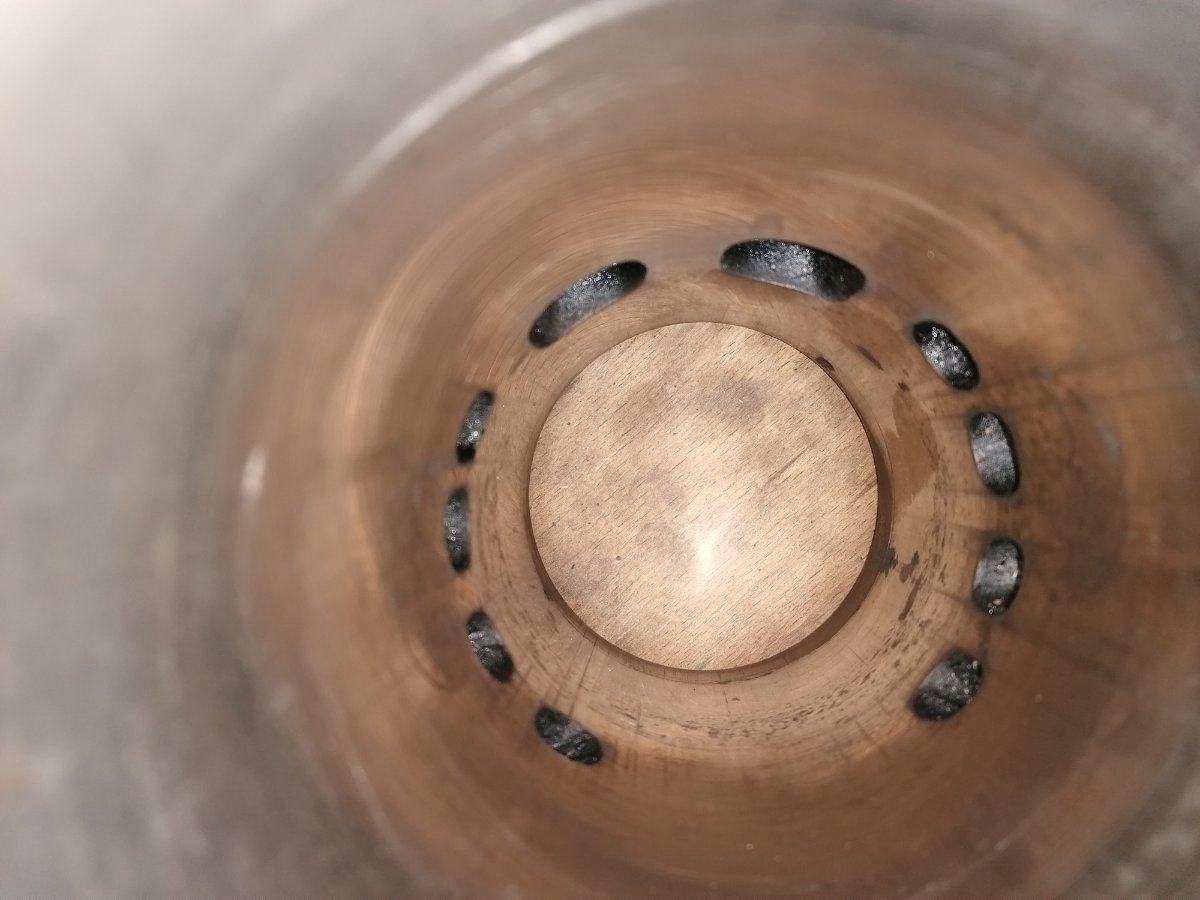

Je vais essayer de sortir les chemises aujourd'hui si elles veulent bien venir car je ne veux pas prendre le risque de les déformer . Dans le but de bien nettoyer entre les chemises et le bloc fonte qui les accueillent . Au besoins vu leur état externe je ferais une passe ou deux au tour pour les mettre propres en extérieur sans venir toucher bien entendu aux zones importantes qui garantissent le maintient et l'étanchéité de celles-ci dans le bloc .
Lors du démontage , et je ferais des photos , j'ai vu qu'il y avait une pièces en cuivre entre la chemises et le bloc , celle-ci n'a aucun rôle majeur hormis de ralentir le débit d'eau dans le bloc ... De plus elles accentuent les effets de l'encrassement donc je les vire . Pourquoi il y avait ça ? Bonne question ... Mias elles n'assurent aucun role de maintient de la chemise ni de l'étanchéité avec le bas moteur .
