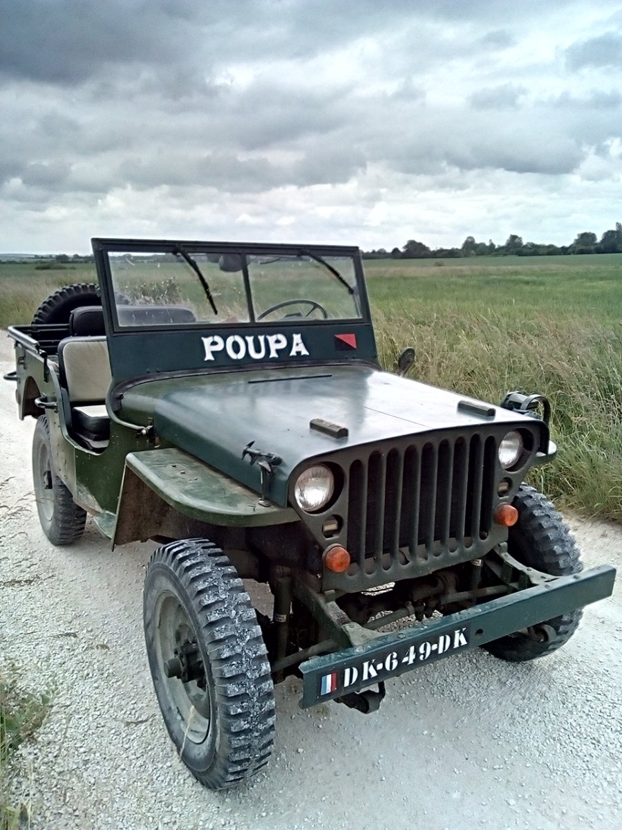

solcarlus
Messages : 955
Véhicule(s) : M 201
Localisation : Lorraine
Re: immatriculation
Message par solcarlus » 08 juil. 2020, 09:16
Bonjour.
Jusqu'à présent, aucun PB. Pour l'arrière idem (peint au-dessus du crochet)
