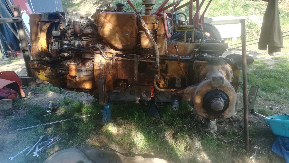

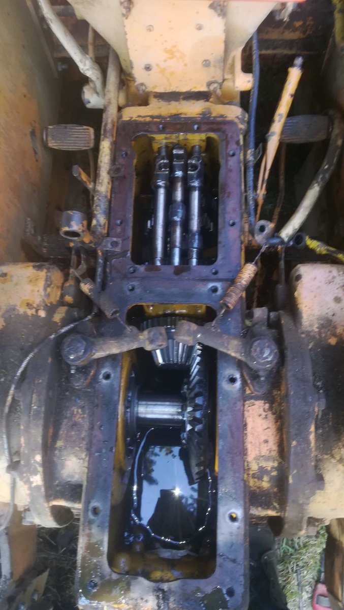

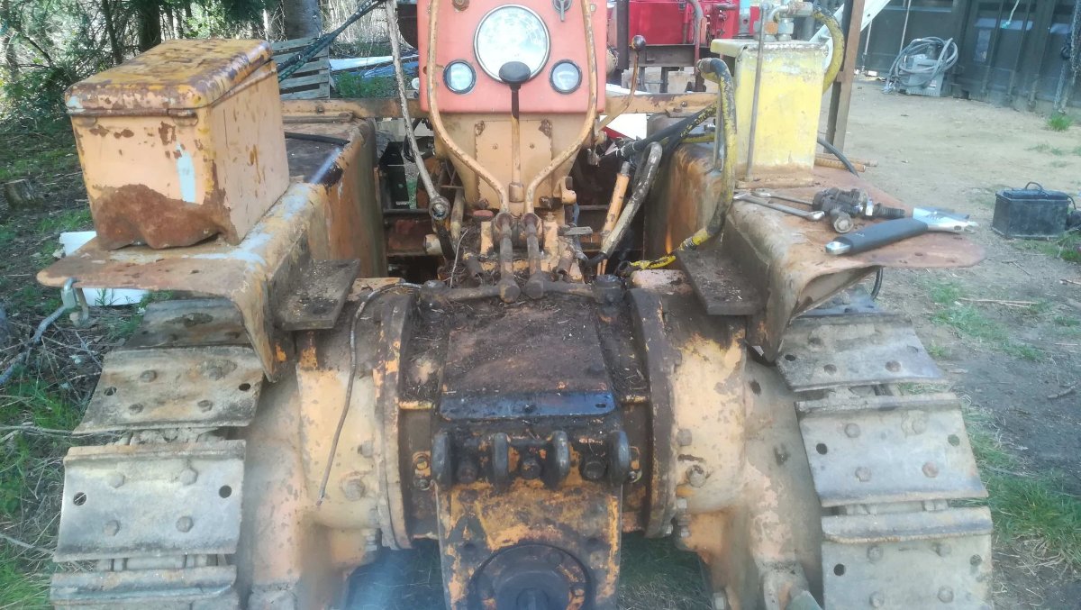

c'était pas prévu , hier j'ai attaqué la restauration du Landini CS-35 de 1961 .
L'ancien proprio avait monté une lame à l'avant et un treuil forestier à l'arrière .

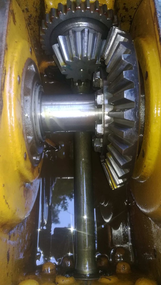

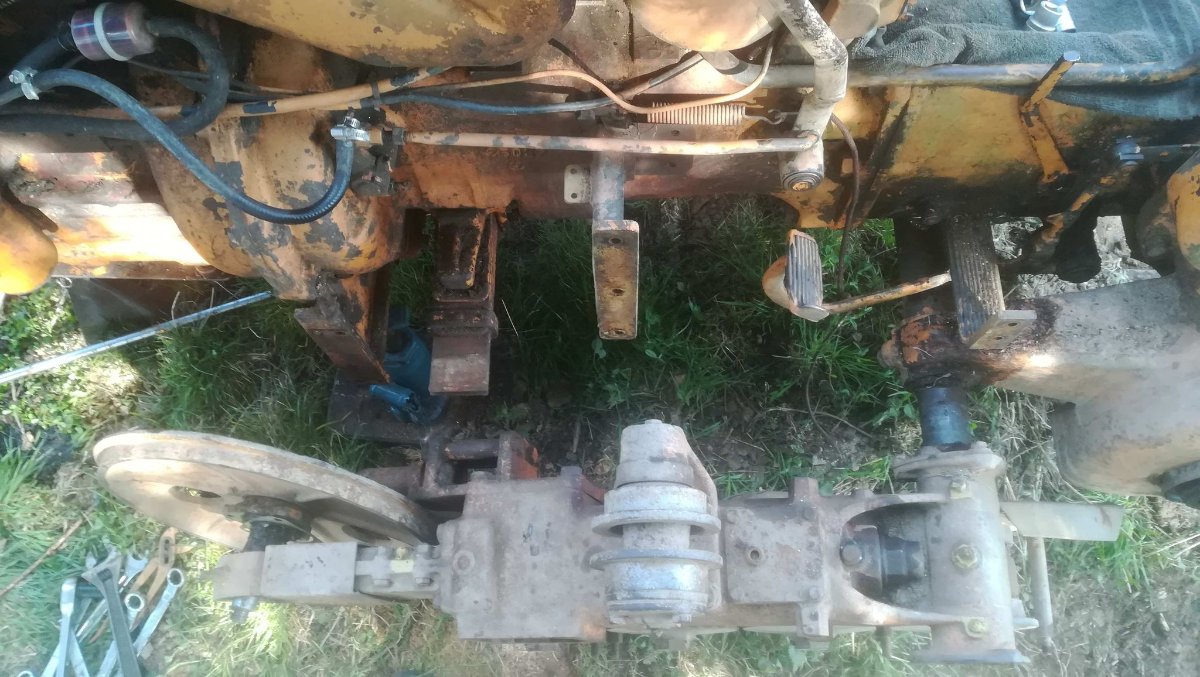

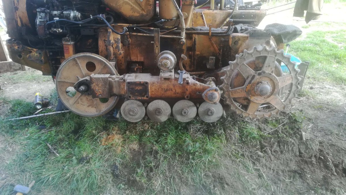

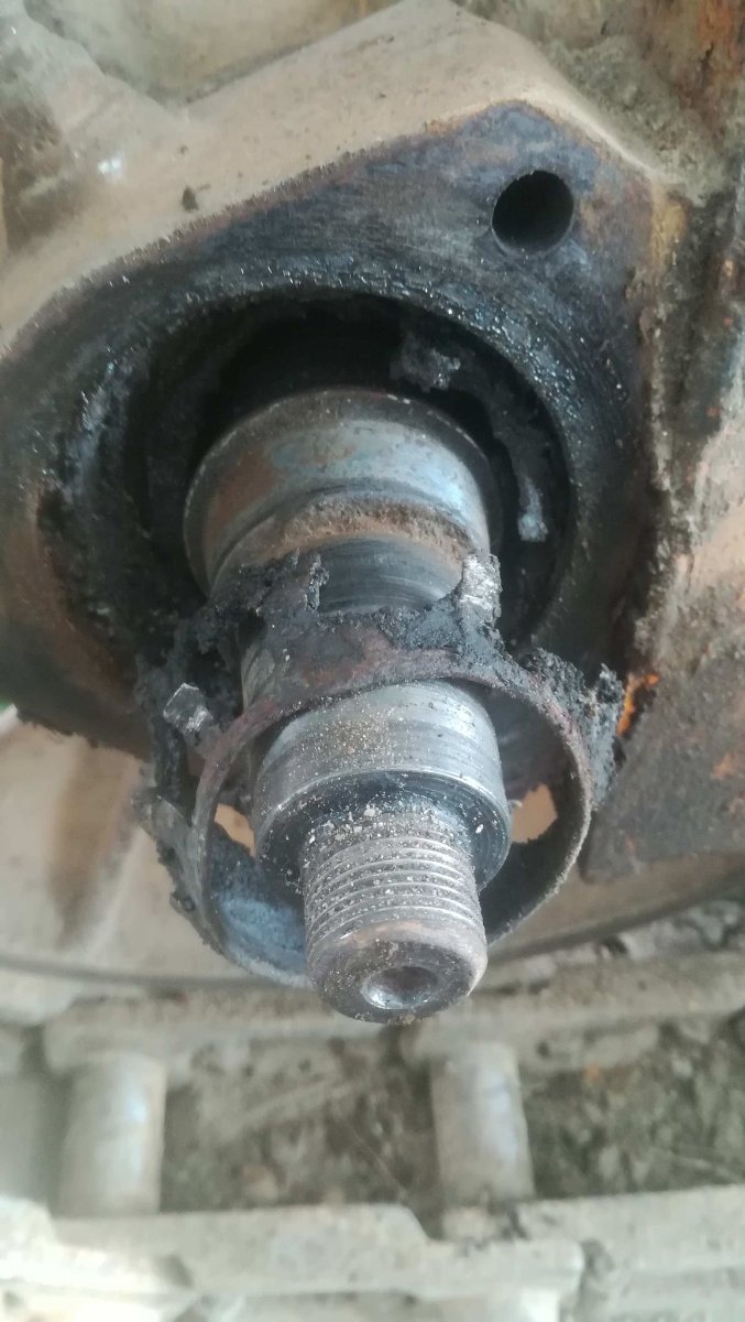

Beaucoup beaucoup trop de poids sur l'avant résultat 12 roulements et 12 joints spi à changer dans le train de chenille , plusieurs tuiles à redresser , quelques maillons à ressouder et la PDF HS en position bloqué .

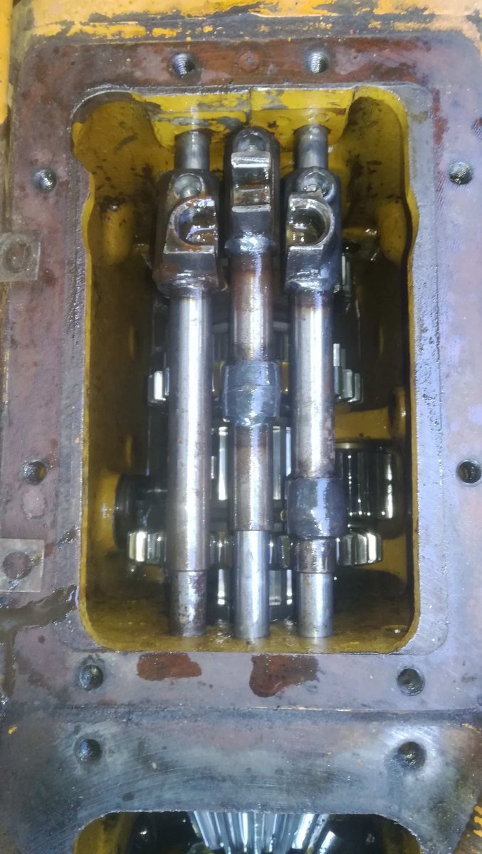

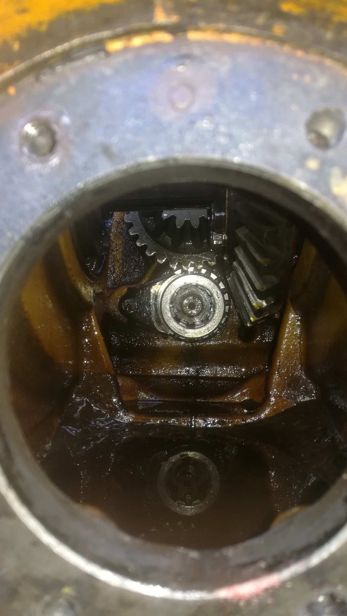

Pour la PDF c'est la fourchette qui avait cassé et le crabot qui s'était mis en travers , après avoir joué de l'extracteur il est venu et j'ai pu refaire les pièces et les remonter .

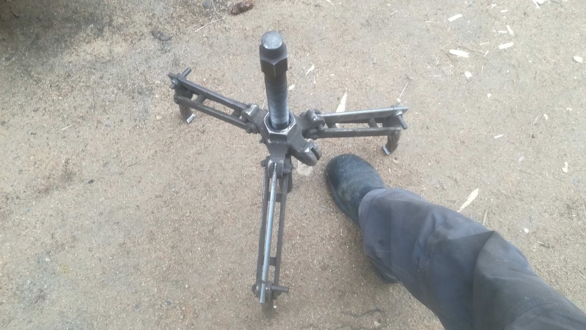

Pour le moment je fait le coté gauche , ensuite je ferais l'autre . Il a quand même fallu sortir l'extracteur Facom spécial poids lourds pour arracher les roues folles et c'est venu après avoir utilisé un bras de levier de 2M50 ...

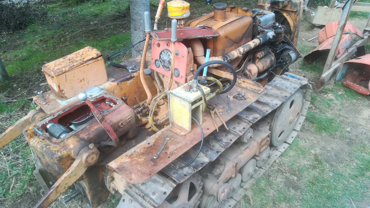

Le CS-35 est vraiment pas courant du tout comme tracteur chez Landini , on trouve plus du C-30 ou C-40 (4000) mais lui c'est un peu une rareté .

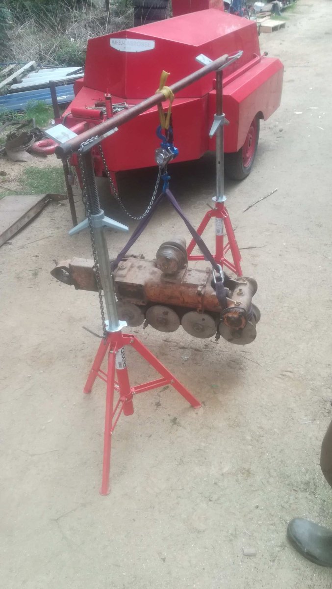

Je travail sans aucune documentation mais c'est une mécanique qui est vraiment simple , le seul truc chiant c'est le poids . La moindre pièces est en fonte ou en acier bien massif . Il va falloir que je remonte les trains de chenilles avec une grue attelé sur un tracteur .
Une fois fini je lui remonte une lame avant , mais à ma manière cette fois . Un arceaux forestier complet de fabrication maison , et un broyeur à l'arrière.
C'est un engin idéal pour l'entretien de mes parcelles

Ca fait combien d’HP le moteur de ce tracteur CS-35?
Le manuel de maintenance est dispo sur Internet pour 25€
Re: Restauration agricole Landini
Message par Laurent 63 » 26 avr. 2021, 18:27
Merci Yves pour ta recherche ::cool
Pour le moment je me passe bien de la doc , j'ai pas trop envie d'aller y mettre 25€ ...
Le CS-35 fait 35 chevaux , mais il a un couple phénoménale ::surpris , même au ralenti , contre une souche , les chenilles patine sans caler . Le ralenti est à 500Tr/Min c'est pour te dire . Il s'agit du moteur Perkins 3 Cylindre "D3" revu et renforcé par landini . Le carter D'huile est en fonte est fait office de bati support et de liaison entre l'arrière et le nez du tracteur .
Petite photo de l'outil indispensable à la mécanique sur cette cacahuète comme je l'appelle
Je chausse du 45 :mrgreen:

Ca se loue ces arraches géants?
Là on est dans un autre monde :smile: !
Message par Laurent 63 » 26 avr. 2021, 18:52
Ah je sais pas si ça se loue , je pourrais pas te dire ... Celui là il dors à l'atelier .
Par contre je viens d'aller jeter un oeil sur les tarifs et je comprends mieux pourquoi tu parles de location . 1200€ au catalogue ::surpris ::surpris ::surpris
