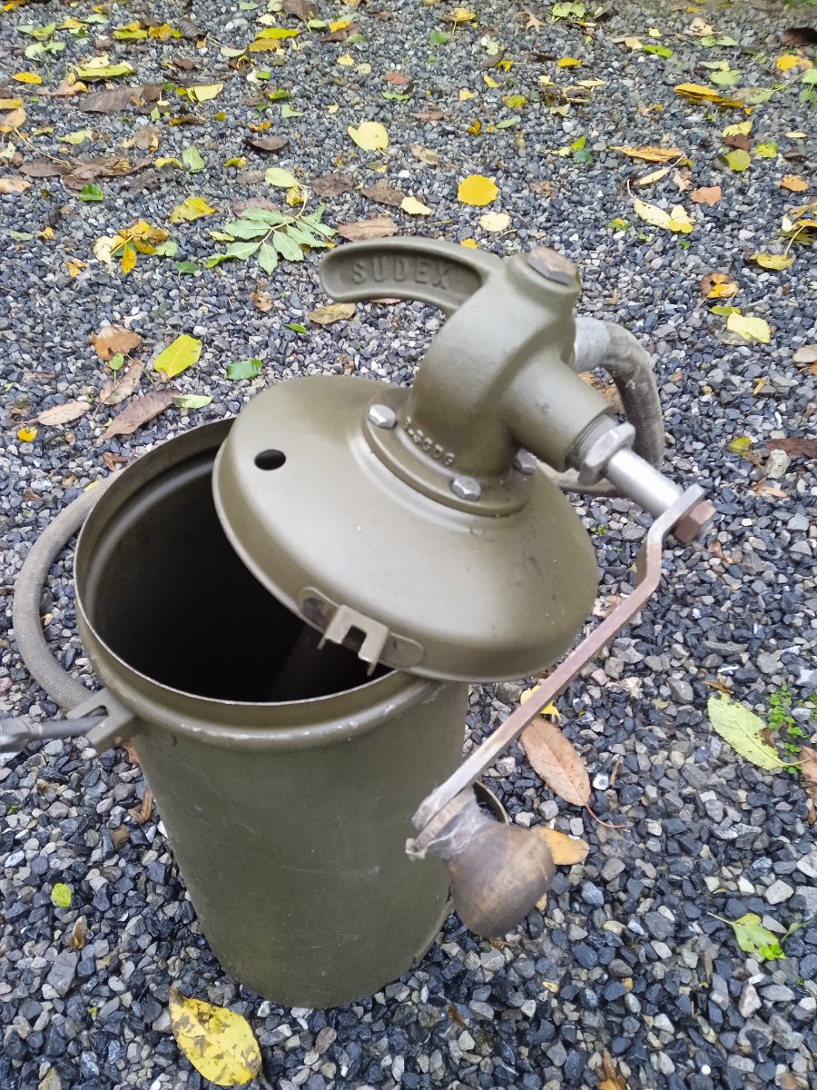

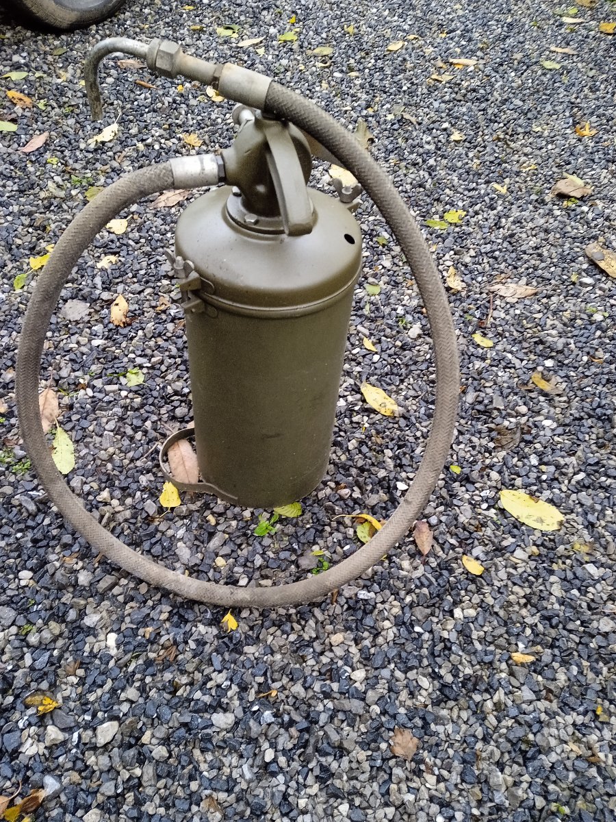

::coucou j'ai trouvé ça, soit disant Armée Française, mais ça ne fonctionne pas, à votre avis il manque une pièce quelque part ?
