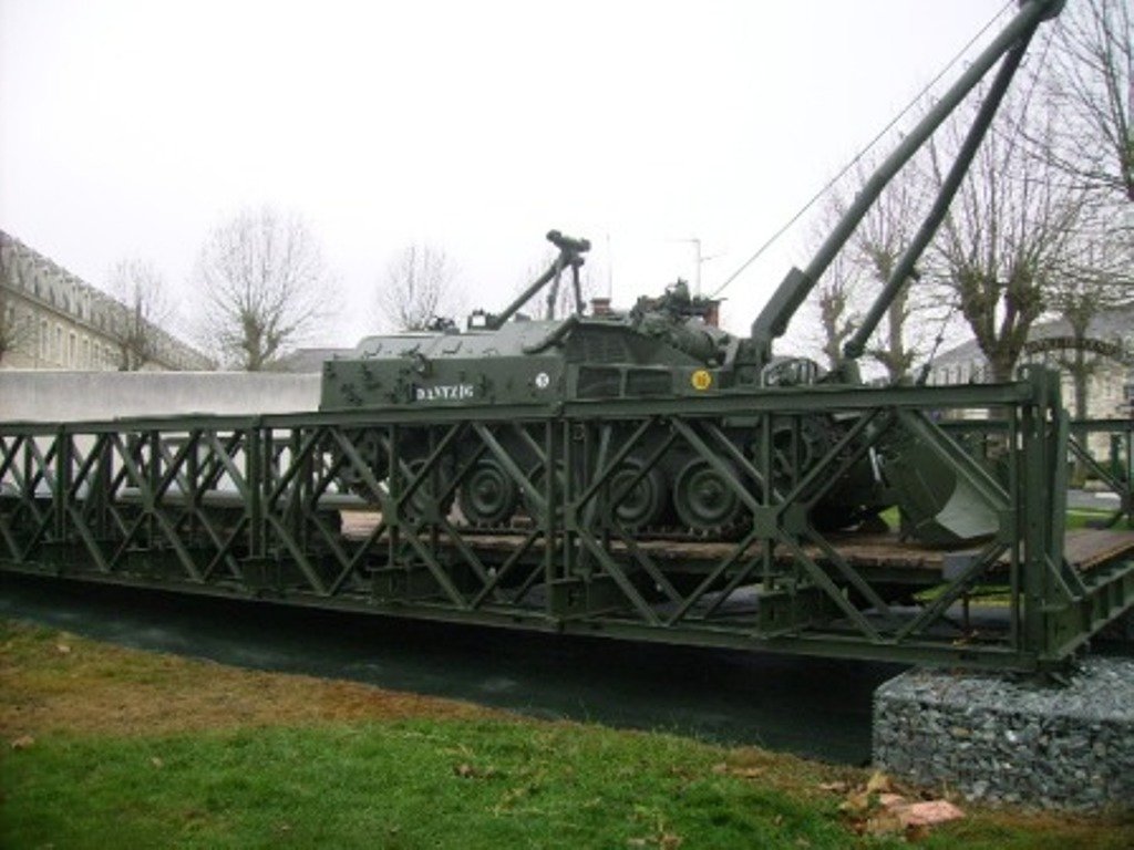

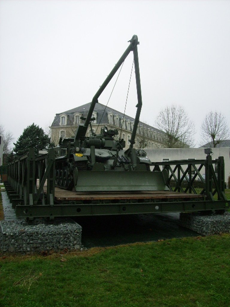

solcarlus
Messages : 955
Véhicule(s) : M 201
Localisation : Lorraine
Re: AMX 13 VCG version GENIE base Solido.
Message par solcarlus » 07 août 2023, 21:45
Messages : 1517
Localisation : BAUGE EN ANJOU
Message par PAPY GEGE » 08 août 2023, 14:01
Ce sont des photos prisent à l'entrée du musée du Génie à Angers?
solcarlus
Messages : 955
Véhicule(s) : M 201
Message par solcarlus » 08 août 2023, 21:27
devant E.A.G. Le musée étant à l'intérieur du quartier.
