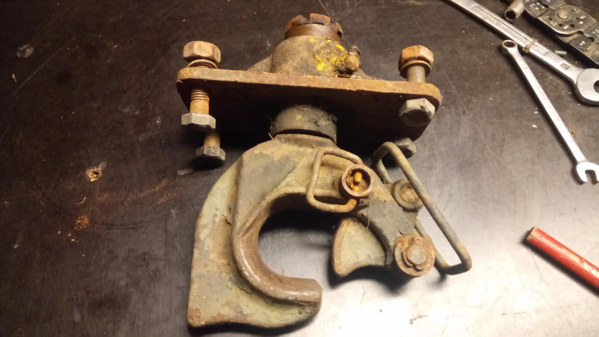

Message par CARGOKATKAT » 25 nov. 2017, 09:59
Je m' apprête à expedier cette merveille technologique à notre ami Geoffrey :
Ce qui m'a amené à m'y interesser de prés, vu que j' ai le même au cul du Marmon.( N'ayant pas de remorque, je m'en suis jamais préoccupé )
Visiblement ces crochets à verrou ont une "rajoute", cette tole munie d'un petit cadre en rond plié dont la patte est boulonnée au cul du tube à tirette, que je suppose tout droit issue d' ERGM ou ayant fait l' objet d'une FT et montée en unité.
C'est quoi cette merde ::colere ??
Ca marche pas ::surpris ..c'est boulonné sur le verrou donc à moins de devisser l' ecrou on peut pas ouvrir le crochet ::nonnon
Qui qui m' a foutu c'te saloperie ?? C'est nul ::tronconneuse
::sos Phil 54/ici Cargo/à vous répondez/phil54/flash prio/allo/allo..Toi qui est la mémoire vivante des garages verts, t'as une explication ::lisca ::mdr2 ??

n'etait il pas fait pour protéger l'articulation (petite boule en haut ) d'un choc ..?

Tu rigoles ::septik ..? Suffit que je le regarde et il se tord.. ::star

en tout cas à force de le regarder ................il ne se tord pas ....ou alors t'es comme ..URI GELLER, clin
je déconne ..je suis" kasi ""persuader que c'est un brevet de l'armée mais ...SGDG.. :smile:

Salut, peut-être un système pour empêcher un déverrouillage accidentel....

J'ai quasi le même truc sur l'Acmat, normalement quand tu tire la poignée ça vient il y a un ressort qui ne bosse plus ou alors l'axe est grippé !

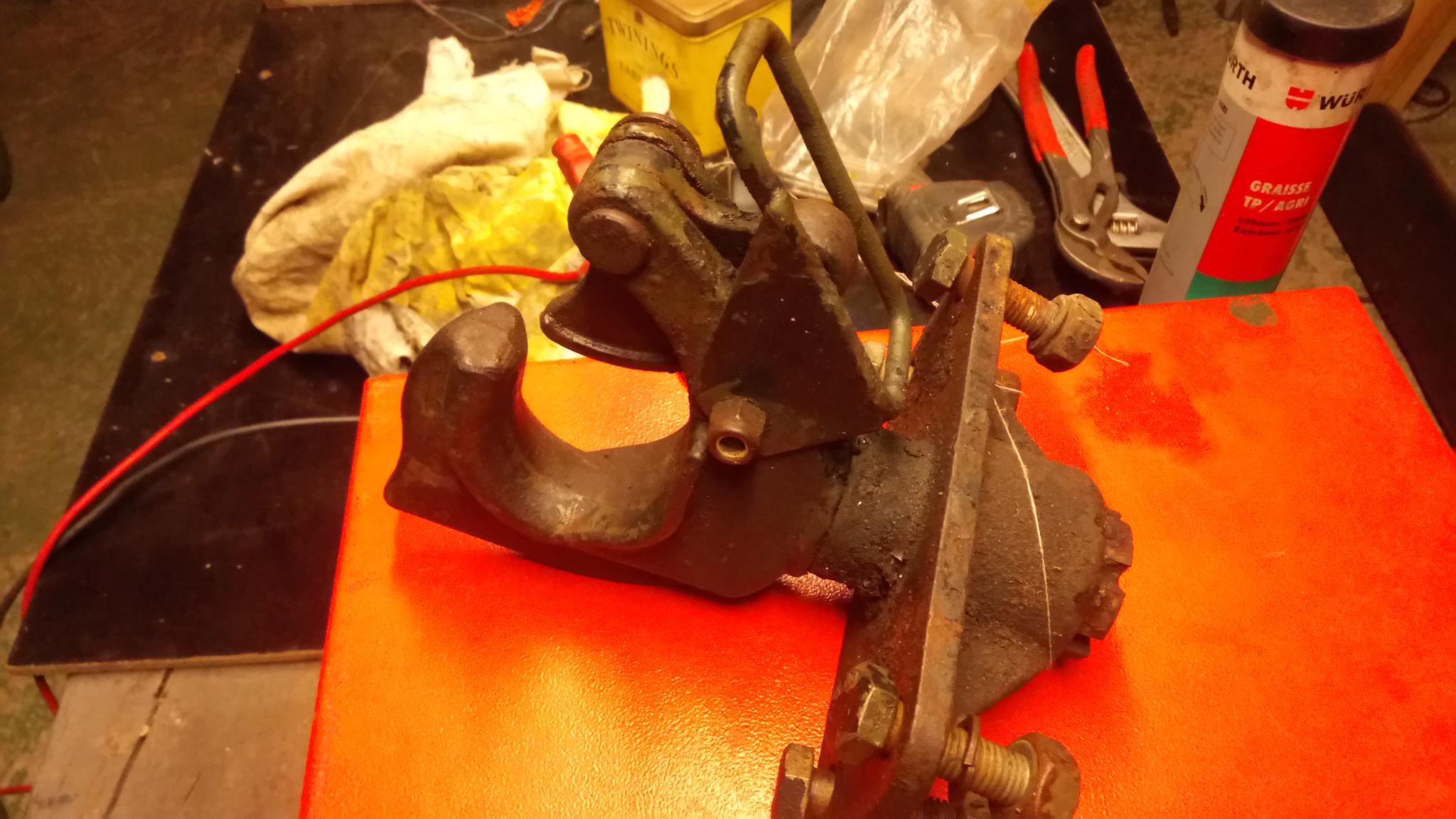

::nonnon Oui mais là non..J'ai les 2 mêmes crochets avec les deux mêmes systemes, pas de place pour un ressort ( ni dedans ni dehors ) c'est l' ecrou qui tient tout.
Je ne vois qu'une solution : normalement l' ecrou est brasé sur la tole et là admettons que ça ressemble à quelque chose dans le sens où pour deverrouiller le crochet il faudrait devisser l' axe.
Sinon je ne vois pas à quoi ça rime, faudrait se promener avec une clé de 13 pour atteler une remorque, ce qui serait tout de même du grand n'importe quoi.. ::surpris

Une vue de la face arrière pour se faire une idée un peu plus précise. En général, les militaires ne font pas les choses sans raison ::star

C' est juste un arceau pour que le verrouillage ne bascule pas entièrement sur la partie ou rentre la lunette de la remorque parce que sinon, la lunette rentre pas et quand tu attelles une 1/2 ton avec tes petits bras, vaut mieux que ça rentre du premier coup, ça évite de faire durer le plaisir et de se faire mal. Je sais pas si c' est comprensible ce que je dis, mais j'essaie d' etre clair et vu que l'on ma raccourci la tuyauerie mardi, j' ai encore du gaz!!!! :flu
